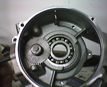

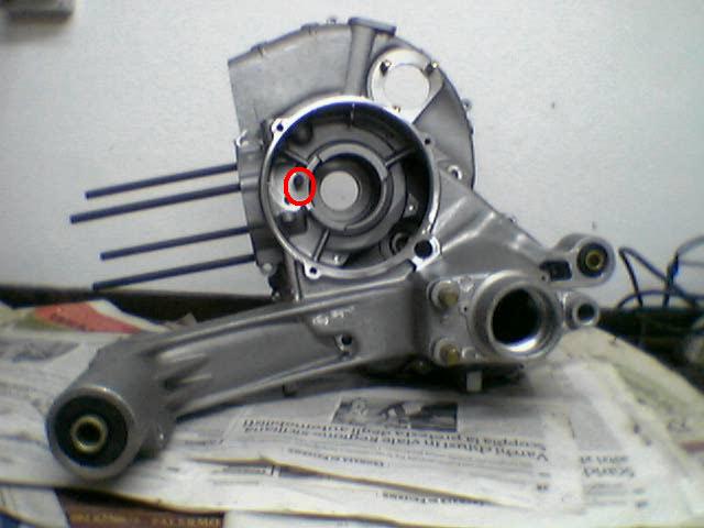

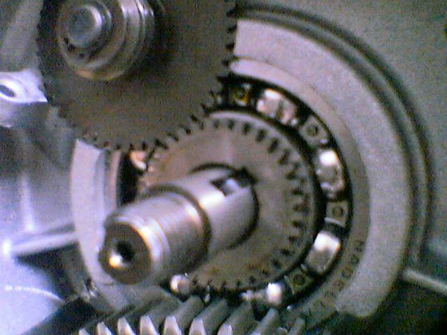

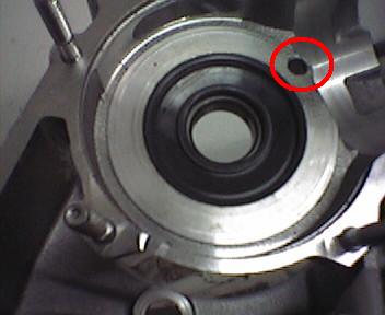

Gli ingranaggi del miscelatore sono tre, uno va sull'albero motore dietro la frizione, uno su un supporto e fa da collegamento col terzo che è costituito da un alberino che trasmette il moto alla pompa per spingere l'olio nel carburatore.
Su VOL hanno segnalato che in alcuni esemplari del 2003 si è rotto il supporto del secondo ingranaggio, quello che va tra il primo posto sull'albero motore e l'alberino che va alla pompa.
Si tratterebbe del supporto evidenziato nelle foto 43 dal lato frizione e 67 dal lato interno dell'albero motore, l'ingranaggio in questione nella foto 65 si vede montato, nella foto 202 è visibile anche quello che va sull'albero motore.

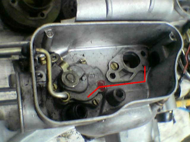

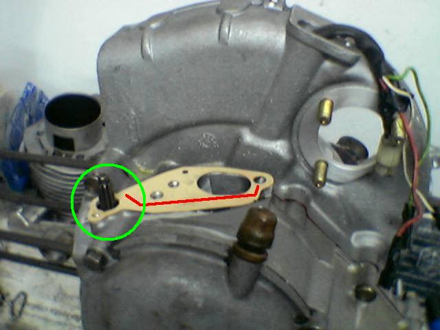

La pompa dell'olio poi spinge l'olio in un solco ricavato sotto la scatola del carburatore e sopra la guarnizione che si vede nella foto 234, con un percorso che non ricordo bene se è come nella 234 o come quello a zeta della 236, ma poco importa; da quel canale spunta su per il forellino che si vede, trova la continuazione del condotto nel carburatore e poi sbuca dietro la ghigliottina.
Se si esagera col silicone è facile otturare il canale sotto la scatola carburatore.

azzo quindi, il buchino, vicino al pignone non centra nulla, è il solco della scatola carburatore che si sarà otturato..grazie mille, per fortuna che ancora non l'ho montato, altimenti sarei da capo a 12.ultimissima cosa, quando devo rimetter il coperchio del miscelatore, quello con le 3 viti per intenderci, devo fare attenzione a qualcosa o no?
