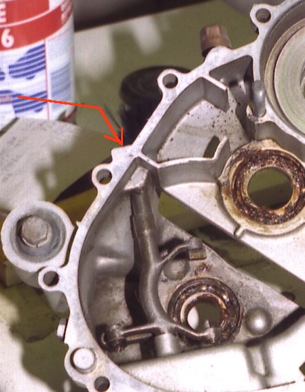

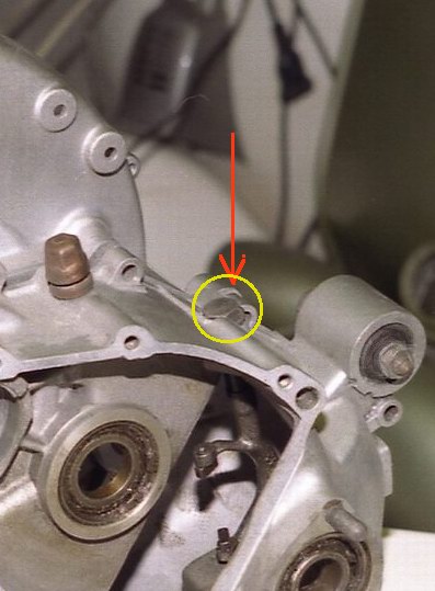

Prima di smontare prova a mollare di un giro o 2 il bullone segnato con la freccia e senti se il cambio diventa più morbido.

PS - Cuscinettini arrugginitelli in quel carter eh? :D
Grazie, Ciao FC
... sono sottograsso!!! Zoooommma !! Sono nuovi di pacca!! Ciao neh.
Grasso? quello della primaria sembra che sia sfarinato di ruggine :D Ma che c'hai messo della cioccolata in polvere sul grasso? :D
Ciao FC
no .. è che l'abbiamo adoperato per un pò come posacenere .. :mrgreen:
