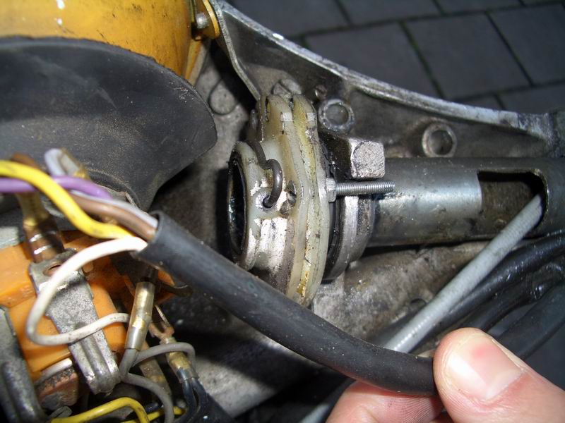

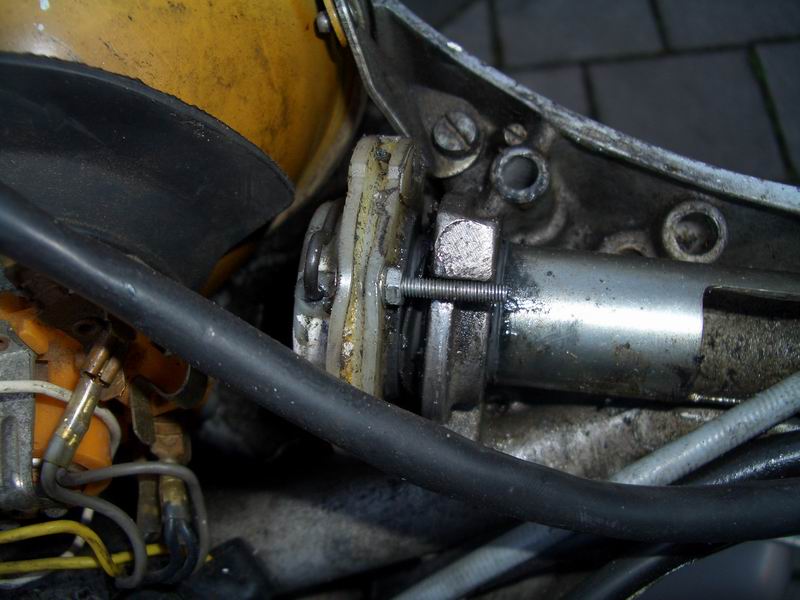

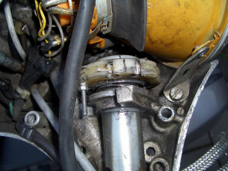

grazie mille di utte le spiegazioni. finalmente sono riuscito a farmene un 'idea.. vi chiedo solo più questo.. quanto mi può costare e su un px mettendo quello interno il km ci sta? grazie a presto
Sul PX, T5 e PK puoi usare il conta km senza problemi, per altro modelli non ho idea. Se ce la faccio domani faccio una foto. Costo? un paio di euro, io l'ho pagato 3 euro se non mi sbaglio. Io l'unica modificazione che ho fatto e "mettere una vite per bloccare la capocchia del filo" niente altro.
la foto mi interesserebbe molto.. appena puoi inviarmela me la studio con calma.. tanto per adesso c'eè l'elba e poi se ne parla... a Presto
