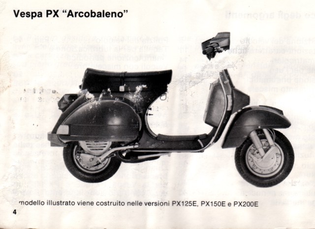

Aptom Inviato 22 Aprile 2005 Autore Segnala Inviato 22 Aprile 2005 Prima di tutto grazie a tutti per le risposte! Mi sa che per la base del freno, le leve e i fascioni paraurti siamo tutti d'accordo. Anche per le manopole credo proprio che abbia ragione zcase. Allego una foto presa dal libretto uso e manutenzione della mia Vespa, che all'inizio mi era sfuggita: come potete vedere cavalletto e coprivolano sono color alluminio, quindi li faccio così. Si vede anche che il bordo scudo ├â┬¿ chiaro, ma non si riesce a capire se ├â┬¿ in plastica o in alluminio: se c'├â┬¿ qualcun altro che ha info in proposito... esatto....te la passano lo stesso anche senza 6 accortezze!!!basta che non ci sia ruggine e pezzi non confoirmi al tuo modello...ma le manopole(esempio) a meno che non le monti fuxia non te le guardano!! Queste cose le so benissimo: ho gi├â iscritto le altre due mie Vespa (anche se poi possono sempre capitare esaminatori regionali pi├â┬╣ pignoli di altri); per├â┬▓ credo che un errore sul bordo scudo, il coprivolano o il cavalletto sia abbastanza evidente, e perci├â┬▓ vorrei evitarlo. E cmq mi piacerebbe farla il pi├â┬╣ possibile originale, diciamo per... piacere personale Cita
