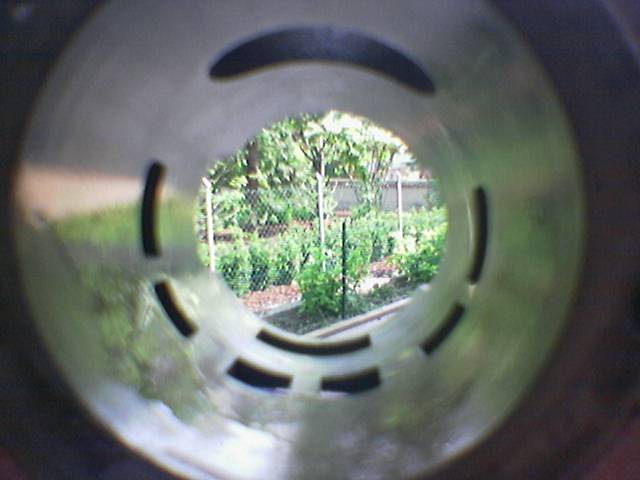

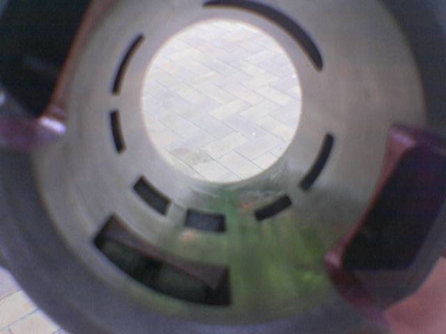

ciao a tutti! ho comperato in internet questo motore 75 Top performances! poi sono andato a vedere le caratteristiche tecniche sul sito, e in pratica ha diametro 48, ed è 77,7cc di cilindrata con ben 6 travasi!spero sia performante...! ora lo monterò sulla special con 19/19 e proma! che mi consigliate per la carburazione? (ora con 19/19, proma e originale ho max 80, starter 45 e l'altro 60)! ha detto di aver fatto 150 km, però non so , devo fare rodaggio?

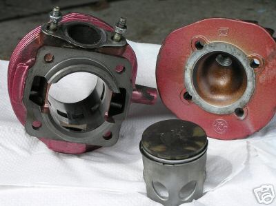

Questa è la foto che mi ha dato quello che me l'ha venduto...ora non so di preciso niente! quando mi arriva fornisco altre foto...come faccio a misurare el fasature?
Ha fatto di pi├â┬╣ di 150 km... ne ha su qualche migliaia dal colore della testa. Il mio 112 a fine rodaggio aveva ancora la testa come nuova, come il pistone. Quella lì invece ├â┬¿ marrone, significa che ├â┬¿ stata usata per un po'. Anche il pistone sembra usato. Quindi vai tranquillo che il rodaggio l'ha gi├â fatto.
Un mio conoscente ne aveva uno, andava abbastanza, più di un 75 polini.
il pistone non mi pare proprio il suo... e prima di montarlo farei controllare bene le tolleranze da una rettifica...
troppe incrostazioni per 150km... secondo me ne ha di più.. :roll:
Vabbè ragazzi, forse il pistone è il suo. Ho smontato e rimontato svariati Gruppi TOP per plasticoni e devo dire che anche con un unico travaso centrale, trovavo sempre questo tipo di pistoni, con queste aperture ovali che non corrispondono per nulla col cilindro.
Può darsi che anche per Vespa il discorso sia lo stesso...
Il pistone dovfrebbe essere il suo, ma i 150 km no. A meno che non abbia fatto miscela al 15% con olio di semi... E comunque il pistone da quello che si vede nella foto è un po' "consumato", il rodaggio l'ha fatto e rifatto. Comunque può andare più che bene, non è detto che sia spompato. (anche se si potrebbe rettificare per scrupolo)
