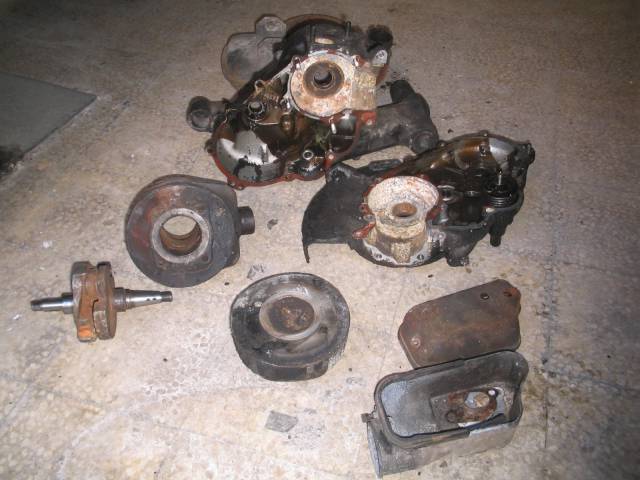

l'anno scorso cercando pezzi per rimettermi in moto mi diedero un motore di una vespa 125 incendiata e rimasta sotto l'acqua.. quello che mi serviva non c'era, ma in compenso un pò di ruggine si.. il pistone ho dovuto romperlo per toglierlo, il resto è come in foto, che faccio butto tutto ? mi dispiacerebbe perchè forse sabbiandoli i carter si recuperano, e cilindro e testa dopo una ripulita pure, ma vorrei il vostro parere.. insomma che me ne faccio? butto o metto un annuncio sul mercatino a prezzo simbolico (con ovvie precisazioni e foto), visto che questa roba era parcheggiata in garage dai miei dove serve spazio...

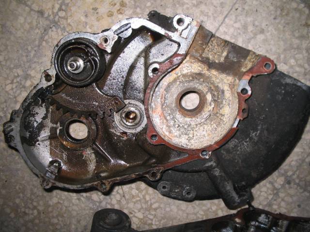

non buttarlo! sei matto!? fa sempre comodo un carter.... ma ├â┬¿ completo di ingranaggio o ├â┬¿ così nudo!?

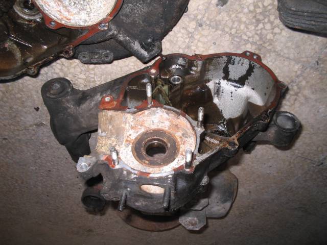

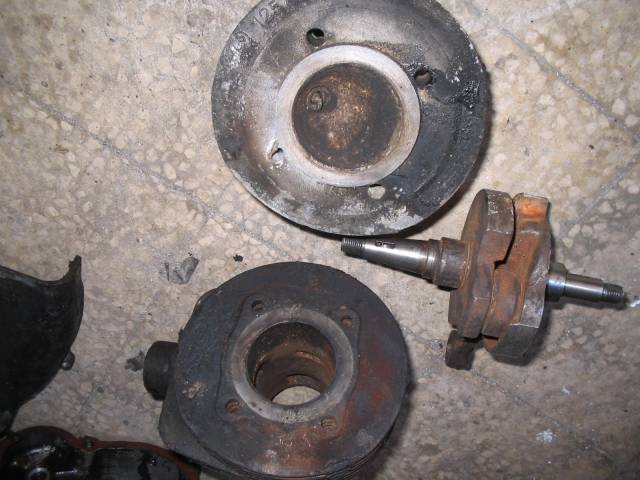

I carter sono recuperabili e ne vale la pena. Il GT potrebbe essere recuperabile, ma non ne vale la pena. L'albero è da buttare.
La primaria ce l'hai? Se si in che condizioni è?
Per me puoi fare solo una cosa: fai sabbiare tutto, ma proprio tutto. Dopo la sabbiatura: smonti l'albero, lo lucidi interamente e cambi spinotto e cuscinetto del piede di biella. Sui carter devi solo ripristinare i piani di appoggio, rendendoli lisci. Il cilindro, dopo la sabbiatura, va rettificato. Il volano in che condizioni ├â┬¿??? Forse quello non si pu├â┬▓ recuperare, per via dei magneti, deduco che lo statore non esista pi├â┬╣ giusto??.... Alla fine arrivi a spendere pi├â┬╣ o meno 150├óÔÇÜ┬¼, ma hai recuperato un motore intero. Le spese grosse sono la rettifica e la sabbiatura di tutto, ma secondo me ne vale la pena. Al limite arrivi a 200├óÔÇÜ┬¼ con crocera, guarnizioni, paraoli e cuscinetti nuovi, ma hai recuperato un motore e lo hai reso funzionante al 100%.
ha solo l'ingranaggio e l'abero per la messa in moto, mancano primario e secondario...
niente primaria... concordo per l'albero, tra l'altro non va bene nemmeno per la cosa quindi...
Ciao
in effetti c'è solo quello in foto, che non pposso usare perchè non compatibile con la cosa.. quindi visto che lo spazio dove stava serve devo vedere che farne. cmq grazie a tutti per i consigli, a questo punto metterò un post nel mercatino ed eviterò di buttare tutto, i soldi non sono un problema e siceramente mi dispiace buttare quello che ad altri può servire. grazie a tutti per i consigli

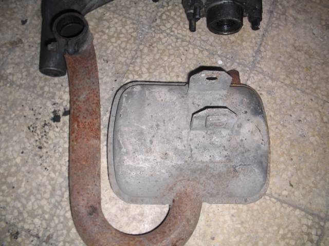

Per il resto possiamo scambiarci anche le marmitte (quella Cosa differisce per l'attacco al braccio), forse potrei utilizzare anche la scatola carburatore.
Testa e cilindro li puoi recuperare con una rettifica, per l'albero ho qualche dubbio; verifica se la ruggine ha colpito la sede paraolio lato volano, sembra di si, anche se lo lucidi lì resta come "butterato", ├â┬¿ la ruggine, e con quei pori che si creano non c'├â┬¿ paraolio che tenga. Anch'io ho un albero così, l'ho fatto scoppiare e lo uso per fare la conicit├â ai volani (la spalla dx) e come modello per farmi modificare i carter NO MIX in carter MIX (spalla sx), finalmente ho trovato uno che mi fa questa operazione.
