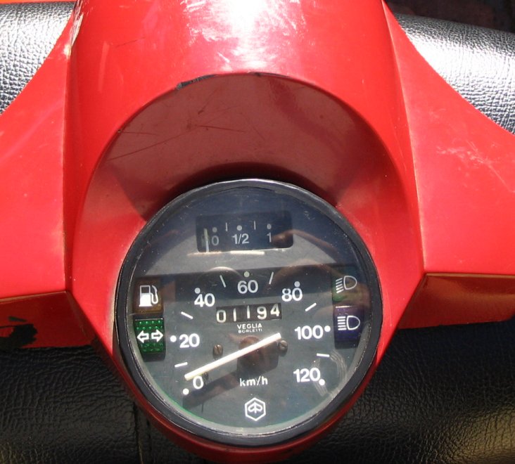

ronco Inviato 11 Settembre 2005 Segnala Inviato 11 Settembre 2005 Io l'ho fatto! Ho tagliata la fascia metallica che tiene il vetro. Poi ho tagliato un coperchio della scatola di plastica di un nuovo CD nella misura del vetro originale. Ho poi incollato il nuovo vetro nella sede di quello vecchio. Ho poi sostituito la fascia originale con nastro nero e una striscia di gomma con profilo a "T". Gia' che c'ero ho lubrificato il meccanismo e cambiati i numeri (Prima del lavoro segnava 45.000 Km) Ecco la foto con il risultato finale. Prezzo: zero Se hai bisogno di piu' dettagli scrivimi Cita
SasaDoku Inviato 12 Settembre 2005 Autore Segnala Inviato 12 Settembre 2005 Io l'ho fatto!Ho tagliata la fascia metallica che tiene il vetro. Poi ho tagliato un coperchio della scatola di plastica di un nuovo CD nella misura del vetro originale. Ho poi incollato il nuovo vetro nella sede di quello vecchio. Ho poi sostituito la fascia originale con nastro nero e una striscia di gomma con profilo a "T". Gia' che c'ero ho lubrificato il meccanismo e cambiati i numeri (Prima del lavoro segnava 45.000 Km) Ecco la foto con il risultato finale. Prezzo: zero Se hai bisogno di piu' dettagli scrivimi Mi tenta.... mi tenta eccome... l'unica cosa che non mi piace molto è la sostituzione della ghiera metallica con il nastro, speravo di poter fare in modo da estrarre la ghiera senza romperla per poi riverniciarla e riutilizzarla. Cmq.... Dove va messa la striscia di gomma? Non riesco proprio a immaginarlo (anche perchè non ho la più pallida idea di come si presenti il contakm smontato!). E il vetro della custodia CD, non sarà un pò deboluccio? Io avevo pensato di metterci un vetro normale, di spessore tipo finestra o poco meno, da un vetraio non ci dovrebbero essere problemi ad ottenerlo per pochi cent. l'unico problema è lo spessore: c'è posto? Grazie comunque per l'ottima dritta! Cita
