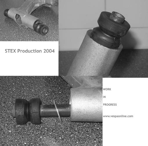

Tra l'altro lavorando sui silent block ho risolto un mistero che mi attanagliava da tempo:
"Perche' il prigioniero lungo dei carter su molte Vespe si inchioda e a volte bisogna trapanarlo per toglierlo ?"

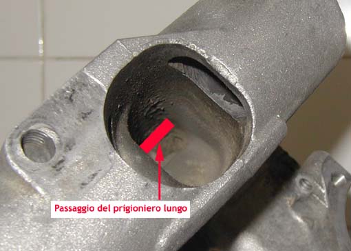

Ebbene ho scoperto il motivo, il prigioniero passa allo scoperto dentro il longherone dei carter, quindi acqua, fango, olio, ecc.. si accumulano e con il caldo si cancrenizzano bloccando il prigioniero, si vede bene in questa foto:

Quel passante maledetto mi ha fatto disperare su un carter che poi ho dovuto aprire distruggendone un pezzo e chiudere a modo mio, facendo un lavoraccio con la L maiuscola!!!! Ora che ci penso mi era venuto il sospetto che passasse allo scoperto lì dentro ma neanche lo vedevo perch├â┬¿ nel mio caso era proprio ricoperto dal fango e nn si vedeva pi├â┬╣. Non sai che liberazione che mi hai dato...Ma per gli ingegneri della piaggio era così difficile prevedere che lì dentro si sarebbe riempito di schifo impedendo l'apertura dei semicarter???
A questo punto mi è venuta in mente la soluzione al problema: una limatina per portare la superficie in piano, tre viti, 15 centimetri di guarnizione ad U e un bel tappo di alluminio che nn fa passare nulla...

l'apertura serve in fase di produzione dei carters, durante la loro fusione....li dentro ci dovrebbero andare le cosiddette anime che danno la caratteristica forma cava ai bracci.
tante volte cose che sembrano logiche non vengono fatte....o i progetisti non ci arrivano (dopo magari dicono:azz! perchè non ci ho pensato?) o perchè sono costi aggiuntivi (attrezzature per foratura maschiatura montaggi ecc) che in genere non si ritiene di sostenere.....perchè non ne vale la pena.
comunque l'idea di chiudere il tutto con un coperchietto non la giudicherei malvagia.
