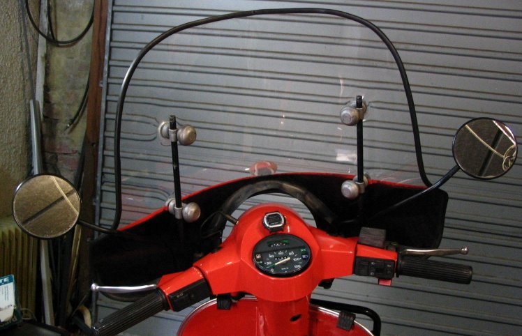

- Specchietti: sono stati alloggiati su speciali attacchi direttamente sulla fusione del manubrio, forse più belli e funzionali, ma sono caratterizzati dal fatto che dopo poco (soprattutto quello lato frizione) lÔÇÖattacco sul manubrio si rompe. Conviene spostarli sulle classiche staffe come in passato, magari facendo filettare gli specchi di serie o sostituendoli con altri già filettati. Problematico reperire delle staffe che non interferiscano con il carter coprivaschetta olio.

Approposito, come sono fatti i gambi degli specchietti ?
Non sono flettati ?
Non sono flettati ?
non no sono filettati, ti consiglio di farti dare o montare (prima di uscire dal concessionario) le staffe da montare sotto il manubrio con gli specchi adatti.
Non sono flettati ?
Le ho già, ho quelle con doppio buco per spechietti + parabrezza.
"non no sono filettati" che significa, che sono filettati e con le apposite staffe basta un bullone e sono apposto ?

Però anche il PK o N hanno gli specchietti montati come sul nuovo px però non si crepano mica... boh!! :D:D:D
Anche gli ultimi px arcobaleno montavano lo specchio sinistro con lo stesso sistema di quelli di oggi.
Il mio è montato dal 1990 e si è fatto 44.000Km senza rompersi. Mistero...

P.S. Per quanto riguarda le staffe le avevo anche io, ma mi servivano tutti e due gli specchietti (vado sempre in autostrada!) e quindi ho riportato tutto all'origine!
