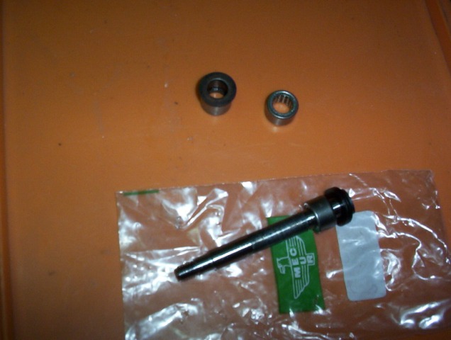

Ora il problema si è spostato alla gabbia a rulli:
ho acquistato il perno completo di gabbie alla mac eur, quello in foto, ma poi tirando giù le gabbie dalla mia forcella ho visto che quelle sonon completamente diverse.
Come posso fare ora???
Dove le acquisto quelle giuste???

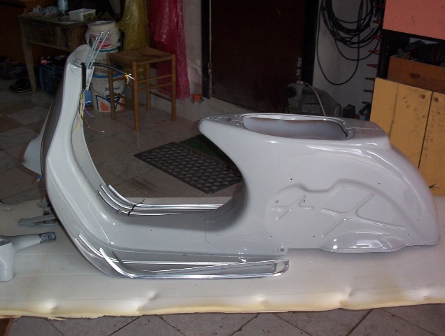

Passiamo ai ribattini: non li ho mai messi, e ovviamente ora dovrò farlo, ma non voglio far danni alla carrozzeria appena verniciata.
Mi serve sapere esattamente come si mettono, e soprattutto che tipo di martelli usare, sia per i listelli della pedana che per la scritta anteriore.
E poi, come la metto la vespa per farlo????
Su un fianco non mi smbra appropriato visto che lo scudo è bello lattonato, rischierei soltanto di abbozzarlo.
Come la devo mettere???
  • 2 settimane dopo...
Urge una mano ragazzi, le strisce le ho prese alla mec eur e sono fatte a pene di cane, le sagomature non corrispondono per nientealla curvatura del del telaio, ed i ribattini sono più grandi dei fori, un macello. Sono dure impestate, a curvarle bene come il telaio senza rovinarle è un impresa!
Mi servono consigli su come fare per metterli perche già mi sono andate sulle Xalle!!!!!

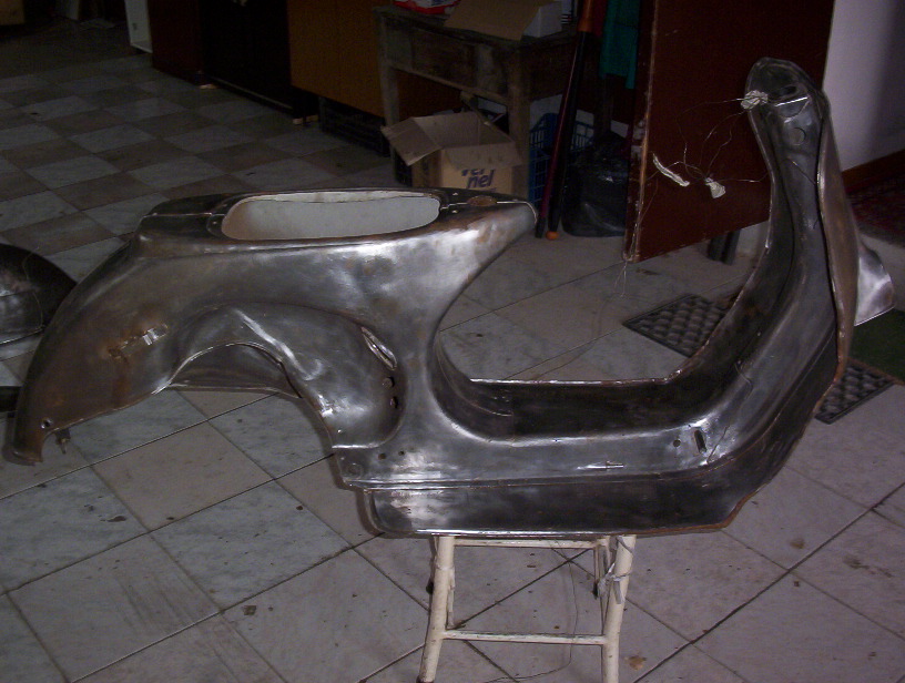

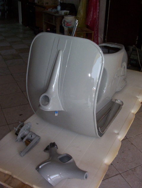

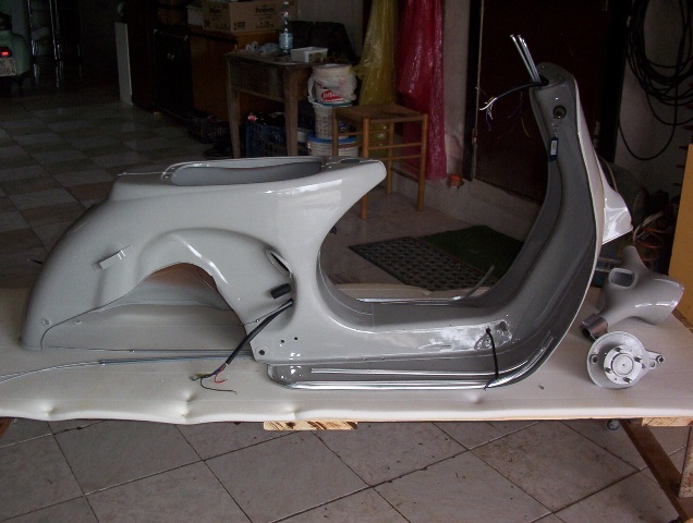

La vespa l'ho ritirata dal carrozziere, e già la prima incazzatura:
come potete vedere dalle foto, lo scudo non è stato raddrizzato bene, le bombature laterali non sono uguali, la parte destra sembra sagomata bene, mentre la parte sinistra è più spigolosa.
Ora ho messo anche il bordo scudo, sperando che coprisse un po le spigolature, ma invece le accentua, in quanto non sono riuscito a metterlo bene da quella parte per questo.
L'ho accennato al carrozziere dicendogli di venirla a vedere, ma già si è difeso dicendomi che meglio di così non è riuscito a fare in quanto era molto mal messa (questo è vero).
Comunque sia ormai la frittata è fatta, non posso mica sverniciare tutto lo scudo, lattonarlo di nuovo e poi rifarlo, mi tocca tenere la vespa con questo difetto, rischiando pure che non mi daranno la targhetta di riconoscimento per l'errore.
In poche parole, mi girano da bestia!
Tu pagalo la metà di quello che ti ha chiesto... se brontola digli che hai il conto in banca molto mal messo......
Scherzi a parte se non era sicuro del risultato non poteva dirlo prima? se un giornno la venderai varra' di meno
I problemi ora sono diversi:
primo, non ci posso far cagnara perche abbiamo tuta la pratica per un incidente da lui, con i suoi avvocati ecc, e quindi non posso mandare a puttane tutto questo.
Per il prezzo ci metteremo d'accordo di sicuro, il problema non sarà tanto questo, ma sarà che anche se pago meno la vespa così rimarrà.
Purtroppo la mia vespa già vale poco di per se, non ci rifarò mai tutti i soldi e le ore di tempo che ci hio speso.
Io l'ho comprata per usarla, per averne una un po vecchietta, ma di uso già me lo immagino, dove ci vai con un motorino a 3 marcie che fa 70 all'ora in discesa?????
Purtroppo quando l'ho comprata pensavo di aver fatto un buon acquisto, avevo speso poco, ma alla fine della festa mi rimane un mezzo che tra tutto mi è costato 3000 euro, e non me ne vale nemmeno 2500!
