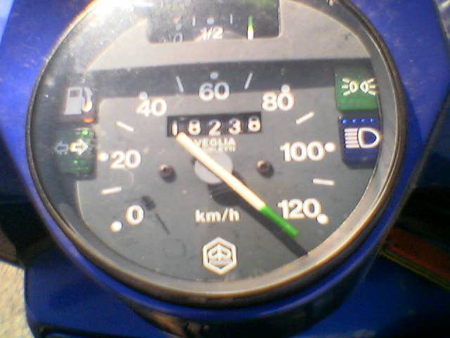

CIOP Inviato 11 Gennaio 2006 Segnala Inviato 11 Gennaio 2006 Be' cmq mi avete stuzzicato un po' la fantasia e ho fatto due conti con il mio prototipo 24/63 5 marce ad 8500 giri/' che raggiungo col mio contagiri digitale , farei queste velocita' : 1a 53,3 km/h 2a 76,5 km/h 3a 103,4 km/h 4a 135,2 km/h 5a 173,2 km/h a parte che la 4a e la 5a non le ho neanche montate ..... pero' ipotizzando di avercele , considerando che non ho di scudo davanti e ipotizzando una potenza di 30/35 cv i 173 effettivi potrebbero anche essere molto realistici ........................................... he he he CIOP Cita
Vespato Inviato 11 Gennaio 2006 Segnala Inviato 11 Gennaio 2006 Io ti posso garantire che fino alla terza ci arrivo con queste velocità, dopo muore un pò e ho bisogno di strada per far salire la quarta, e comunque non riesco a tirarla. Cita
Vespato Inviato 11 Gennaio 2006 Segnala Inviato 11 Gennaio 2006 Dopo quanto ci arrivi Kl01, io ho un'accellerazione bruciante dopo continua ad andare ma il contakm si ferma Cita
Ospite Inviato 11 Gennaio 2006 Segnala Inviato 11 Gennaio 2006 Adesso devo rimetterlo a punto e cambiare l'ammortizzatore posteriore, altrimenti mi vado ad ammazzare con tutti i saltelli che fa dietro; cmq ci arrivavo abbastanza presto, l'importante era non fare più di 90 km/h di terza altrimenti la quarta entrava fuori coppia e si sedeva per un bel pezzo. Tieni presente che di terza tirata arrivo a 105 km/h, cmq come faceva notare Curare tempo fa il corsa lunga ti dà la stessa potenza del corsa 57 ma a un regime inferiore, forse per questo occorre cambiare presto le marce senza tirarle oltremodo. E' un pò come passare dal benzina al JTD, è tutto in basso, non ha senso tirare i pistoni fuori dai cilindri, basta cambiare a 2//3 della velocità max e ti trovi un motore semprepronto in coppia; se invece uno ama sentire il "rombo" del benzina che sale a regimi elevati, allora meglio mantenere l'albero con corsa da 57 mm e magari non montare Pinasco ma altri kit. Cita
