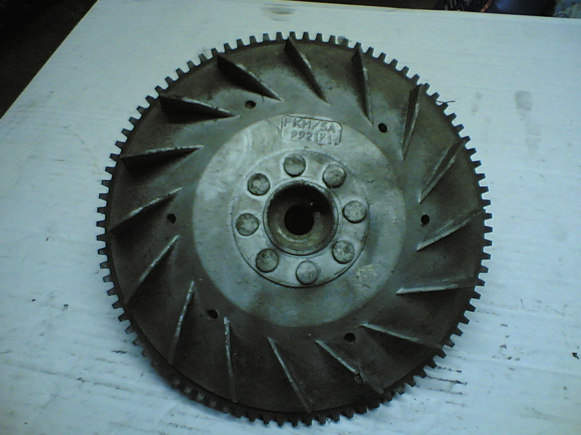

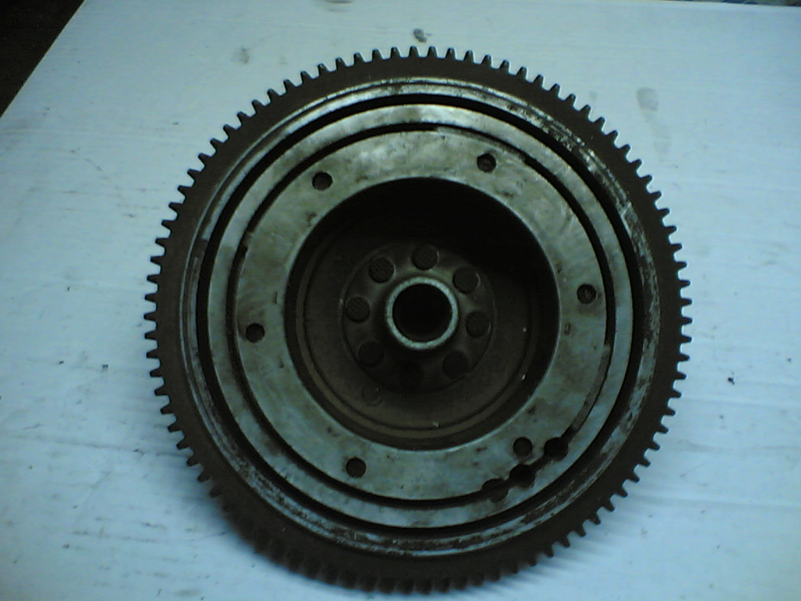

davideciarmii Inviato 16 Febbraio 2006 Segnala Inviato 16 Febbraio 2006 bhè...volevo sapere una cosa, ho sotto la mia px, un motore 177 elaborato con i lavori che consiglia polini, raccordati i carter, albero anticipato, frizione 200, primaria 23/64, carb 24 (tra non molto rimetto il 26). ora volevo sapere, conviene cambiare il volano? il mio è quello della vespa nuova, che pesa più di 3kg, ed è con la corona per l'avviamento, ma non mi serve, quindi potrei anche farne a meno. ho un volano inutilizzzato, che pesa ed è 1,8kg, e dovrebbe essere della vespa PK, monta anche sulla vespa V. posso montare questo volano sul mio motore? che vantaggi otterrei? e che svantaggi? posto le foto del volano. Cita
Ospite Inviato 17 Febbraio 2006 Segnala Inviato 17 Febbraio 2006 Vantaggi: un motore più pronto a salire di giri Svantaggi: la vespa diventa più nervosa da guidare, e poi nelle salite ai bassi regimi dovresti avere qualche difficoltà. Il minimo infine sarà leggermente più alto. Un volano che spesso consigliano è quello elestart che pesa circa 2,3 kg. Il volano che hai si può montare, ma credo che si debba adattare la sede conica dello stesso, ma ouò anche darsi che non sia necessario. Visto che ci vogliono 5 min a smontare il volano levati ogni dubbio e prova a sostituirlo Cita

geoturbo Inviato 17 Febbraio 2006 Segnala Inviato 17 Febbraio 2006 Eh già, sempre che sia per la stessa misura del cono dell'albero non lo puoi montare così... O giri lo statore di 150°(non so xò se orario o antiorario...) o ne cerchi uno di PK adattato peril PX... PS. il cono dell'albero del PX che misura ha? 19 o 20mm? Cita
-2IS- Inviato 17 Febbraio 2006 Segnala Inviato 17 Febbraio 2006 il px è da 20mm. Per adattarlo le strade sono due: o si gira lo statore di 150°in senso orario (quindi i nuovi fori vanno fatti 150°in verso ANTI-orario) oppure si rifà la sede della chiavetta sul volano spostata di 150°in senso orario. La soluzione più semplice è sicuramente la prima. io l'ho fatto un paio due settimane fa per provare un volano HP. Per fare andare tutto ok bisogna cercare un modo diverso per fare passare i cavi dello statore, se volete faccio delle foto, adesso nn ricordo la posizione precisa. C'è solo un inconveniente.: il filo bianco non arriva più alla bobina, quindi bisogna prolungarlo con uno spezzone di filo e due faston. Cmq non è detto, magari sono io che l'ho fatto passare male... Cita

davideciarmii Inviato 18 Febbraio 2006 Autore Segnala Inviato 18 Febbraio 2006 FurlanPx il volano pk1800 che hai montato tu, è come quello che ho io nella foto? se si, che modifiche devo fare per montarlo? non vorrei toccare lo statore, ma vorrei fare la sede per la chiavetta, ma come si fa? qualche aiuto? per quanto riguarda il volano hp, ci vuole per forza la frizione rinforzata? io ho la frizione 7 molle della PX200, ma senza anello di rinforzo. non va bene? ma un volano differente non influisce sulla sollecitazione dei cuscinetti e paraoli? si rompono prima? Cita
