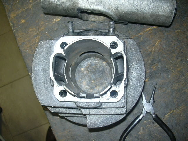

Ecco finalmente il mio lavoro finito...Mi rimane solo da sabbiare i carter...
Al GT ho allargato i travasi alla base del cilindro,tagliata la camicia in prossimità del terzo travaso e aperto leggermente il travaso frontescarico...
In settimana lo porto in rettifica per far abbassare la base del cilindro di un paio di decimi,così da togliere le sbavature e aumentare leggermente il rapporto di compressione...
Testa,cielo del pistone e scarico lucidati a specchio...
I carter li ho raccordati senza riporto di alluminio ( :shock: ),e ho creato un piccolo scivolo per il terzo travaso...ho allargato la valvola esternamente per raccordarla ad un collettore per 30,che mi sto costruendo...
Per adesso ho deciso di romontarci il collettore da 24mm della polini con un 26...
Che ne dite?

...Grazie...Ci ho messo l'anima in questo motore...20-25 ore di lavoro solo per il cilindro e per il carter ci stanno buone buone...
Però adesso mi viene un dubbio...lo monto con un 26 e con una proma...Che la riesca a tirare la quarta?Non vorrei aver allargato troppo...Sicuramente coppia ne prendo,però non vorrei aver tolto troppo ai bassi...

Ho cercato di fare i travasi sul carter e sul cilindro in modo molto preciso,sfruttando molto la fluidodinamicità e i vortici che vengono a crearsi...Infatti ha aperto un'altro post dove chiedevo se era possibile eliminare lo scalino sotto ai travasi,che è proprio a 90┬░...almeno da renderlo più dolce,così i fluidi aquisicono maggiore velocità e nn "sbattono" sullo scalino...
Le luci interne alla canna non le ho mininamente toccate...non volevo fare danni...eh eh...
Non cerco prestazioni esasperate,mi serve per girarci su strada queto motore...e ci devo fare come minimo altri 7.000 km...Cercavo di ottenere della potenza puntando a migliorare il cilindro dal punto di vista dei fluidi e del loro ingresso nel cilindro...
Adesso ho dei problemi nel sostituire la guaina della frizione,cmq appena lo monto posto i vari miglioramenti/cambiamenti/peggioramenti rispetto a prima...
L'unica cosa che mi sta sullo stomaco è il volano... 2.2 Kg...
