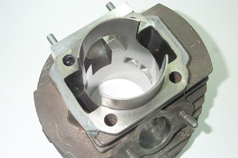

Sceva paragona il tuo a questo polini ben limato

azz.... questo si che è un cilindro modificato........ hai altre foto? magari lo scarico visto dall'interno.. sono curioso......
propirio bel cilindro...
G.
è una creazione magistrale di Paolo Lombardi, vai nella sezione proto di et3.it per vederne altre...
...Wow...mi inchino!!!Dopo queste foto mi sembra di aver fatto una macello con il mio motore...Beh,se non altro non devo far altro che migliorare...avrà iniziato pure lui!!

Tornando a quel bel polini.........Notando quei due prigionieri sull' aspirazione...........non e' che sia un piston ported????
Avevo intenzione di fare una cosa simile sun un cilindro et3 ( preso per 15€!!!!) ...................

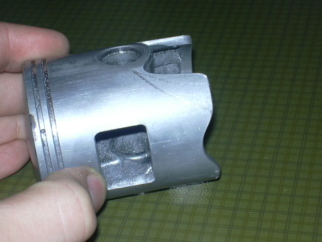

Al pistone non penso di apportare modifiche enormi...per adesso ho lucidato a specchio il cielo del pistone...
Sono indeciso se raccordare la finestra di travaso del pistone alla larghezza del terzo travaso...ho paura di indebolirlo...
sceva il pistone lo puoi lavorare tranquillamente,
gli allarghi le aperture dei travasi seguendo le nuove aperture del cilindro, la finestera non la tocchi, ma puoi fare una apertura ad arco in corrispondenza del terzo travaso.
vai tranquillo che non si indebolisce, pensa che io gli tolgo anche un paio di millimetri di lunghezza per alleggerirlo.
IMP. per non rovinare il pistone, tuttè le aperture e tagli devono essere arrotondati, uno spigolo vivo oltre fare turbolenza è un possibile punto di rotture o formazioni di crepe
...in che senso intendi tu di lavorare il pistone?Io vorrei allargare la finestra e raccordarla con la larghezza del terzo travaso perchè non lo ho aperto del tutto...ho solo facilitato (e di molto credo) il flusso di benza,limando un pò dal cilindro e creando un piccolo scivolo sul carter...non ho creato una sacca di travaso vera e propria,come quelle laterali...quindi teoricamente il flusso passa ancora per il pistone...o sbaglio?

Concordo con FurlanPx...si deve tenere conto di TUTTI i fattori che sono in gioco...sapendo ciò ho agito in vari modi,cercando molto di eliminare gli spigoli,dando più velocità al flusso...e apportanto modifiche che mi assicuravano il recupero delle prestazioni perse...
Ho modificato un pò anche il pistone,raccordando la finestra di travaso,i fori ai lati per il passaggio delle miscela e creando una spece di ansa...come quello che diceva Negres...ho capito cosa volevi dire... :wink:
Il problema è che mi è scappato il dremel :? e ho fatto una bella rigatura...eh eh...lo posso montare lo stesso?io pensavo di passarci un pò di carta vetrata per appiattire gli spigoli e poi un pò di pasta abrasiva...dite che sia possibile o combinerei un macello?

Sceva , se il pistone è rigato e lo senti con il dito ti consiglio di sostituirlo .
