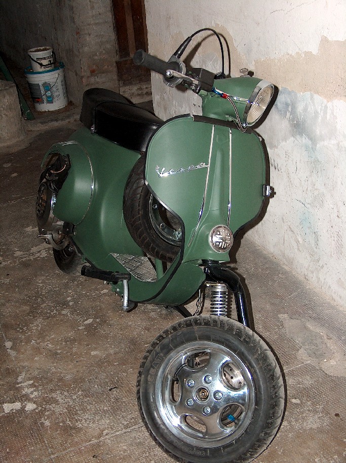

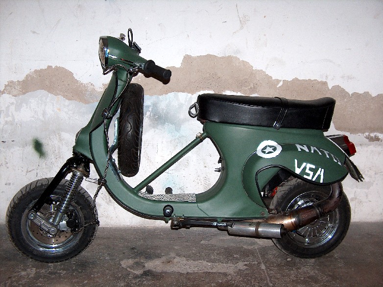

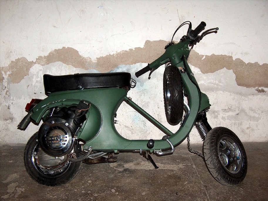

Ospite Inviato 26 Marzo 2006 Segnala Inviato 26 Marzo 2006 ecco le foto. spero vi piaccia. io personalmente sono molto soddisfatto Cita
luk Inviato 27 Marzo 2006 Segnala Inviato 27 Marzo 2006 Ciao Asca'!...vedo che ti sei dato da fare è?...eh eh eh!...bella bbestia!...ma l'altra verde pistacchio che fine ha fatto?...dov'è che la vai a provare?magari uno di questi giorni ti vengo a far visita..eh eh!..ciao! Cita
Sceva Inviato 27 Marzo 2006 Segnala Inviato 27 Marzo 2006 Porca put*ana che bestiola... Sembra fatta dai crucchi...complimenti!! Cita
-2IS- Inviato 27 Marzo 2006 Segnala Inviato 27 Marzo 2006 Scusami ma ci vai in giro??? il targhino su un mezzo così è una presa per il c..lo alle forze dell'ordine...eh eh eh Cita
