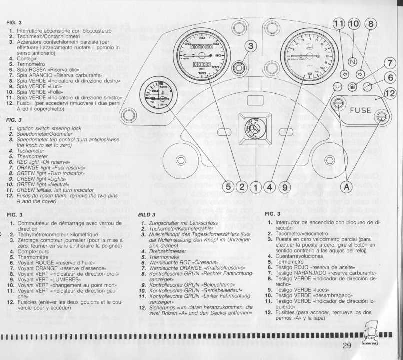

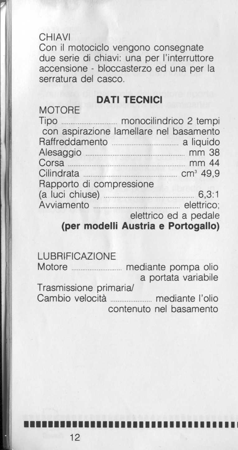

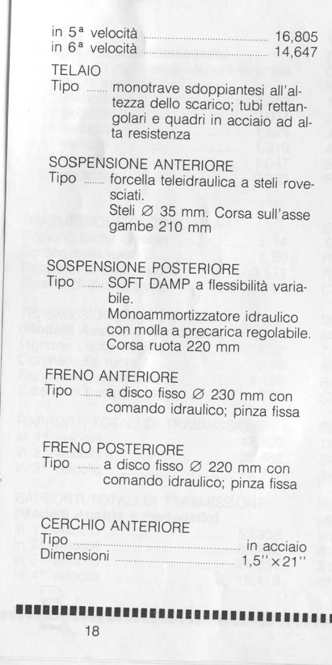

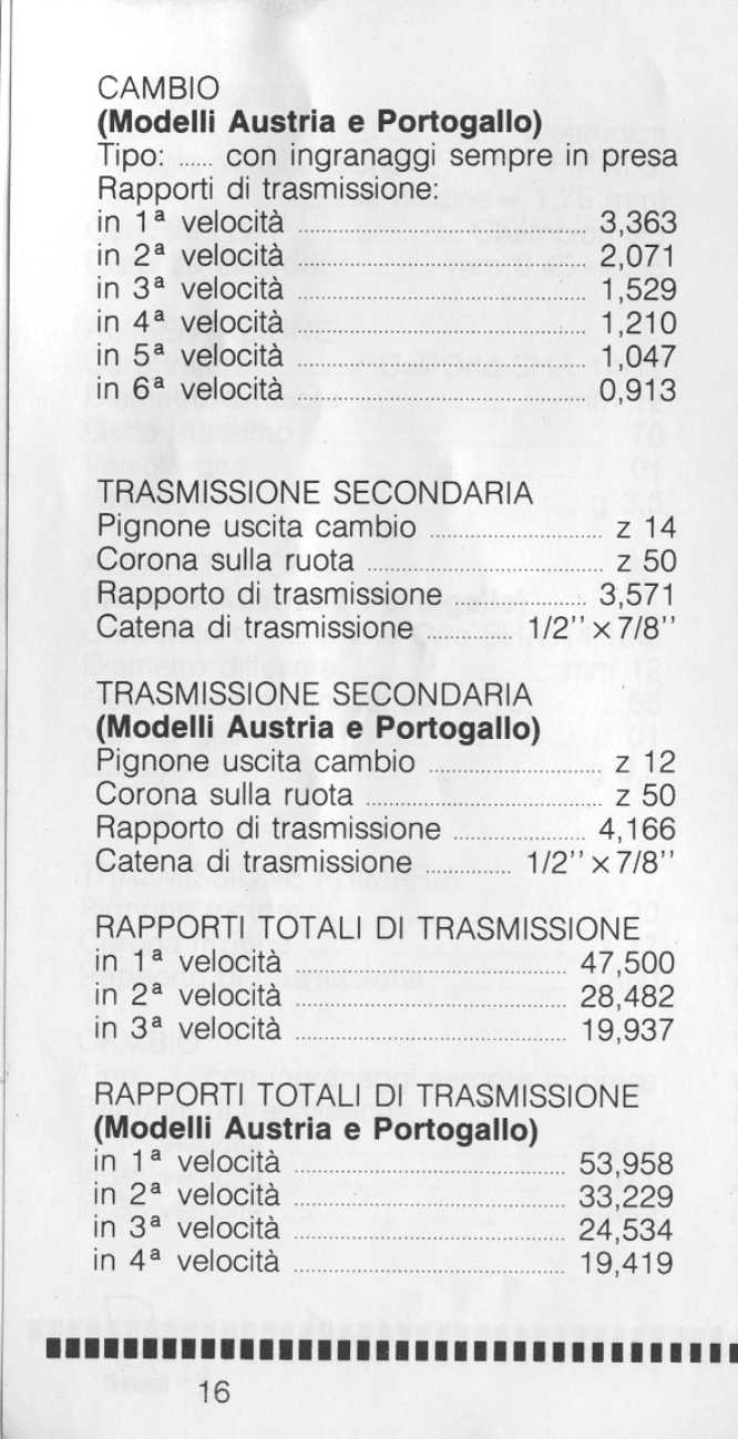

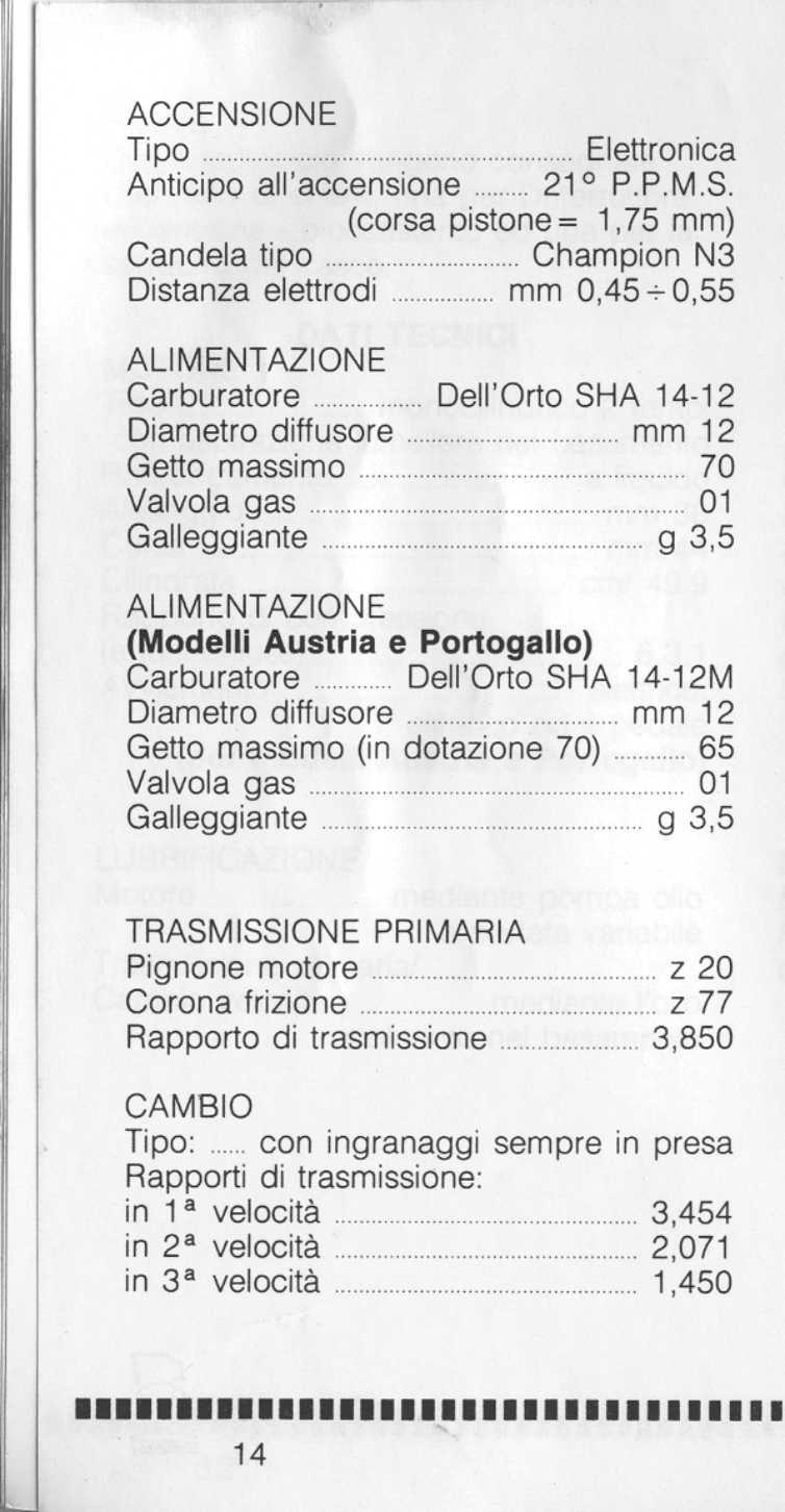

Stasera mentre sistemavo il garage ho ritrovato il libretto d'uso e manutenzione del vecchio Cagiva Cocis 2 dei miei gloriosi 15 anni, rileggendo oggi le caratteristiche tecniche (che allego) mi chiedo come faceva a girare a 11500 giri (ricordo benissimo) in 3a (la 6a era solo per l'estero :( ) a 70-75 km/h col motore tutto originale dopo aver tolto solo il fermo, quando con la Vespa si fatica ad arrivare ad 8000 giri con Gt elaborato?!?!
Eppure aveva carbu Dell'orto 14/12 (meno della mia 50V da originale 16/12) e RC 6,3:1 !!! :shock:
Sì che sono ignorante in materia, ma per far arrivare la Vespa a simili regimi ci vuole un fior fiore di elaborazione, potreste spiegarmi quali sono le caratteritiche che fanno girare così forte questi Gt (anche quelli degli sputer credo)? :lol:

Bè, non c'è niente di strano in quello che dici, tutte le motine 50cc dell'epoca superavano tranqullamente i 10.000 giri, lo ricordo bene anch'io (ovviamente senza fermi, s'intende)..lo stesso avviene per i 50ini di oggi, mentre gli scooter 50 originali oggi girano intorno ai 9-10000 (ma elaborati in cfg trofeo oltrepassano i 14.000 :shock: ).
Dire come mai questo avviene è un pò come spiegare come mai le 125 sportive dei primi anni '90 erogavano 35cv, mentre la vespa 125 8 o 9... si tratta(va) di motori ottimizzati in tutto per le massime prestazioni, dalle fasature al collettore di aspirazione, dai travasi allo scarico, ecc..nella vespa anche volendo spremere il più possibile il motore ci si scontra con un collettore di aspirazione comunque troppo lungo, uno studio fluidodinamico del carter pompa ormai datato, travasi che non possono essere allargati più di tanto e scarico che spesso e volentieri deve avere un andamento non ottimale, ah, mettiamoci anche l'accensione che non può spingersi oltre certi regimi ed aggiungiamo anche il fatto che le fasature non possono venir esasperate perchè non si ha la possibilità di sfruttare un cambio a 5 o 6 marce e nemmeno la valvoola allo scarico..come se non bastasse poi vi sono anche i problemi di raffreddamento! (a meno di non fare un proto a liquido!)..insomma come avrai capito sono motori progettati con specifiche ben diverse..
Il carburatore in tutto questo centra poco o niente (a parte il fatto che un 14/12 ha lo stesso diametro del venturi di un 16/12, e cioè 12mm), anche con un carb da 12mm è possibile raggiungere regimi elevati se tutto il resto è progettato per farlo!..ovviamente la potenza non potrà raggiungere livelli elevati, cmq questi 50ini una volta spiombati erogavano dai 6 agli 8cv.
Il RC di 6.3 a 1 poi non è quello geometrico che siamo abituati a misurare noi, ma quello "alla giapponese" o a luci chiuse (come specificato)..in pratica si considerava nel calcolo il solo volume residuo del cilindro quando il pistone risalendo aveva ormai chiuse tutte le luci..è evidente che in questo modo l'rc risultava molto più basso che con l'altro metodo. Il rc misurato geometricamente sarebbe sicuramente risultato di 12/1 o anche più!

Già..che bei tempi :D ..penso che io e te più o meno dobbiamo avere la stessa età (io ho 30 anni), perchè il periodo è proprio quello..cmq ti ricordi bene, le 50cc Aprilia viaggiavano parecchio, fondamentalmente perchè avevano una rapportatura più lunga (da circa 75-80kmh a 10.000 giri contro i 65 del tuo Cocis) e cosi' gli 85-90 kmh erano alla portata.A quei tempi avevo la 50 Rush col 75 Pinasco, la 24/72 (troppo lunga per quel cilindro..) il 19 e la Leovinci: ad un amico con l'Aprilia RX stavo quasi in scia (sdraiandomi all'inverosimile dietro al manubrio :!: ) anche se in accelerazione mi dava dei metri..però ero più veloce di tutti gli altri miei amici che viaggiavano due coi Garelli con l'espansioncina ed uno col PUCH!Quante sere d'estate passate a girare insieme senza meta, gustandosi la frescura della sera con la mente sgombra da ogni pensiero...
