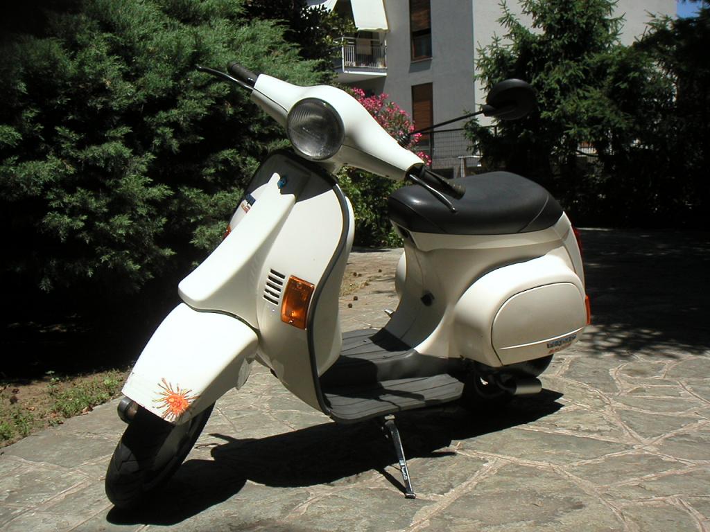

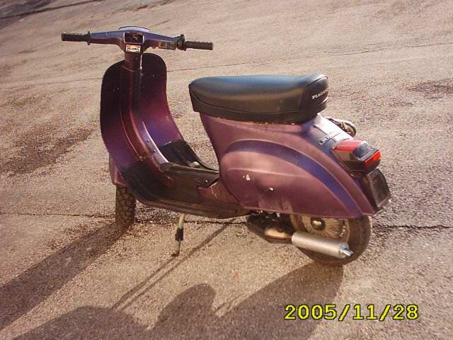

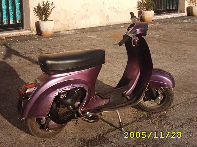

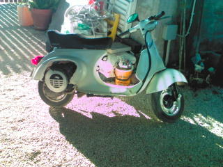

Vespa 50 special del 1982
Colore: viola metallizzato
Scheda tecnica
132 Malossi (girato) leggermente lavorato nei travasi
Carter raccordati
Albero Mazzucchelli anticipato da 51mm
Marmitta Simonini
Carburatore 26 phbl (presto sarà sostituito con un 32)
Filtro polini
Collettore lamellare artigianale
Frizione Malossi
Campana 27/69 a denti dritti
Accensione elettronica pk-s
Candela Denso al platino

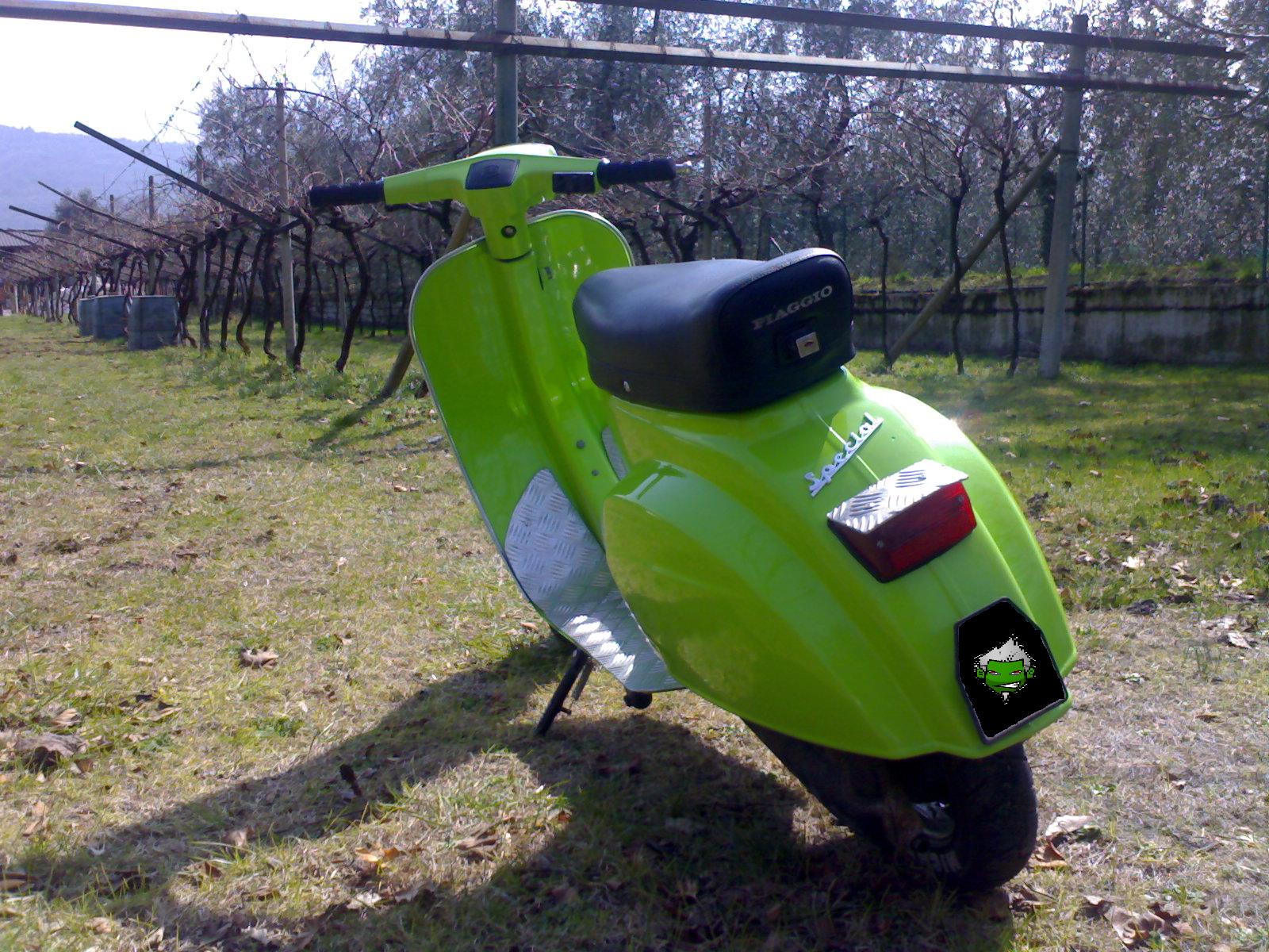

vespa 50n del 1968
cilindro 102 polini(come mamma l'ha fatto)
carburo shbc 19/19
campana della vespa 125 primavera a denti esagonali
frizione a 4 dischi olimpya
marmitta originale(in attesa di polini)
cavalletto laterale di derivazione pk
sella biposto
bauletto anteriore

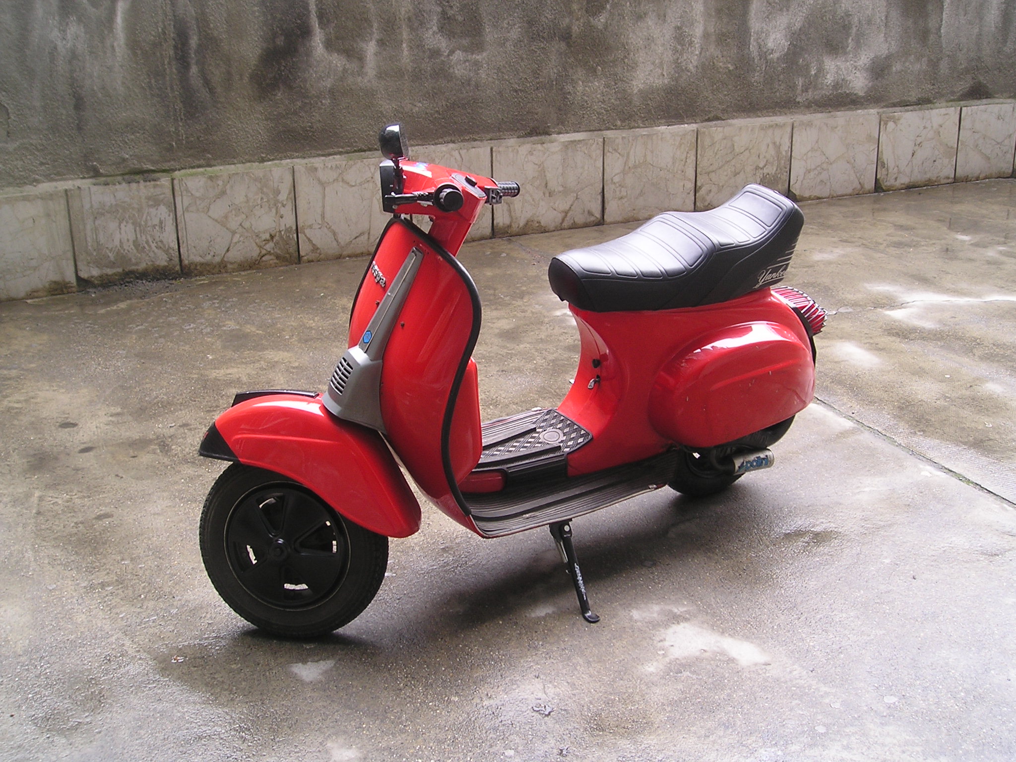

Vespa n┬░1

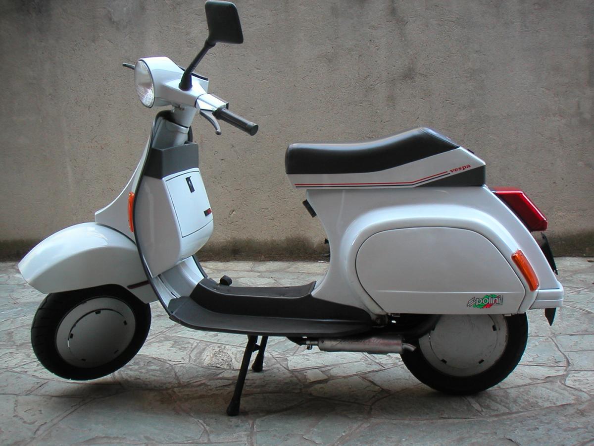

PK 50 XL Rush '89
115 Polini
carb 19/19
primaria 24/72
frizione a 4 dischi
espansione Simonini per PK (cod. 40.310)
estetica: originale con adesivi Polini
velocità massima 85-90kmh e ripresa..così così :?

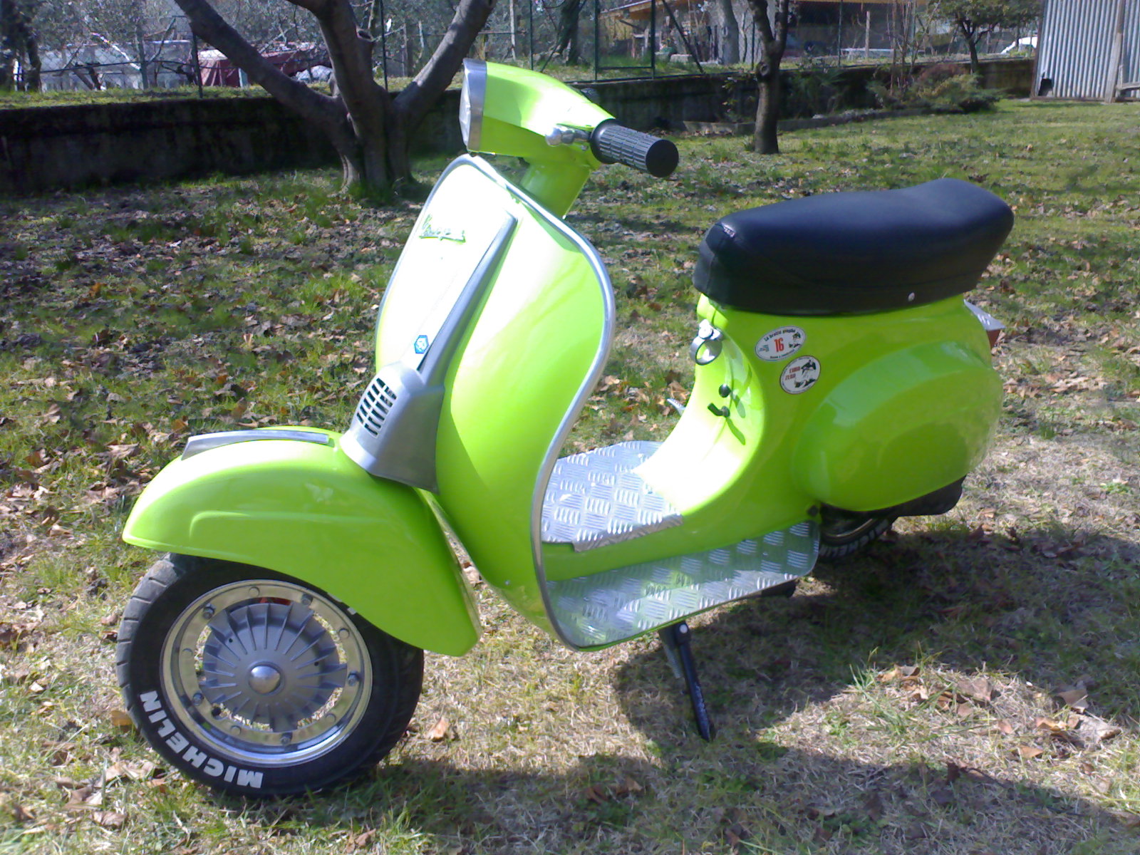

Vespa n┬░2
50 HP 4m '94
132 Malossi lamellare al cilindro
carb phbl 25
albero Mazzucchelli spalle piene
carter raccordati
primaria 22/63
frizione a 4 dsichi Malossi
Polini "banana"
Estetica: originale, cavalletto laterale Buzzetti e adesivi Malossi
Velocità massima circa 110kmh e ripresa :P:twisted::shock::twisted::shock:

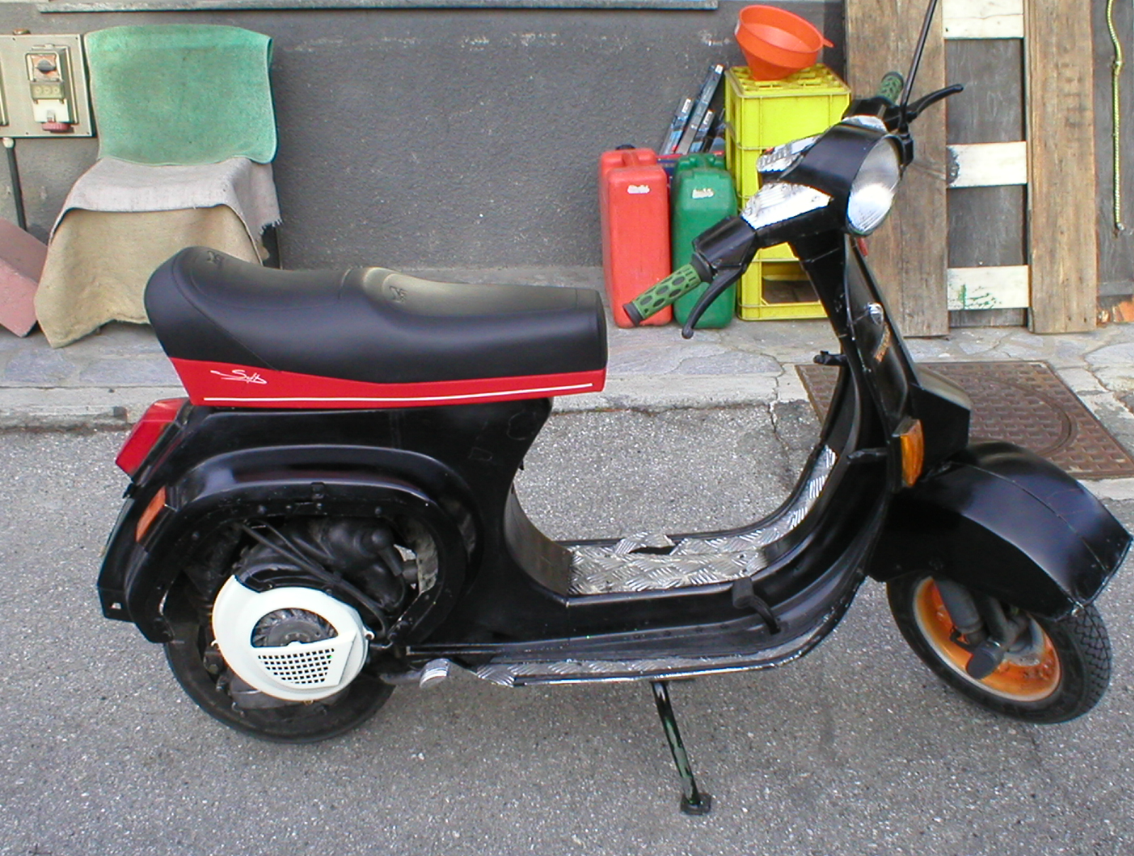

Modello:
Vespa 50 HP 1993 3 marce
Meccanica:
130 polini
raccordo travasi
albero anticipato mazzucchelli corsa 51mm
phbl 24ad
zirri silent
22/63
frizione 4 dischi
cambio 4 marce
Estetica:
cofano laterale con presa d'aria (adattato da pk@pk-xl(=>HP))
varie figurine: polini, michelin, agip
numero 4 anteriore (e anche sul vecchio casco)
spoiler anteriore T5 girato (grande c@zz@t@ se abbinato a un 3.50-10..) in tinta carrozzeria (però non ho foto recenti)
coprivolano tipo proma
cerchi e coprivolano verniciati blu metallizzato
cavalletto laterale buzzetti
frecce imbrunite
Vitalone originale

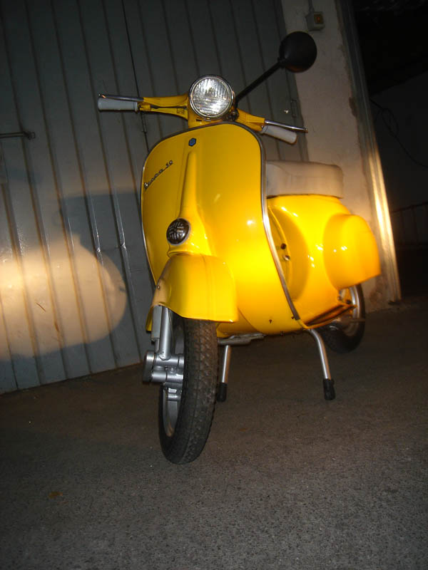

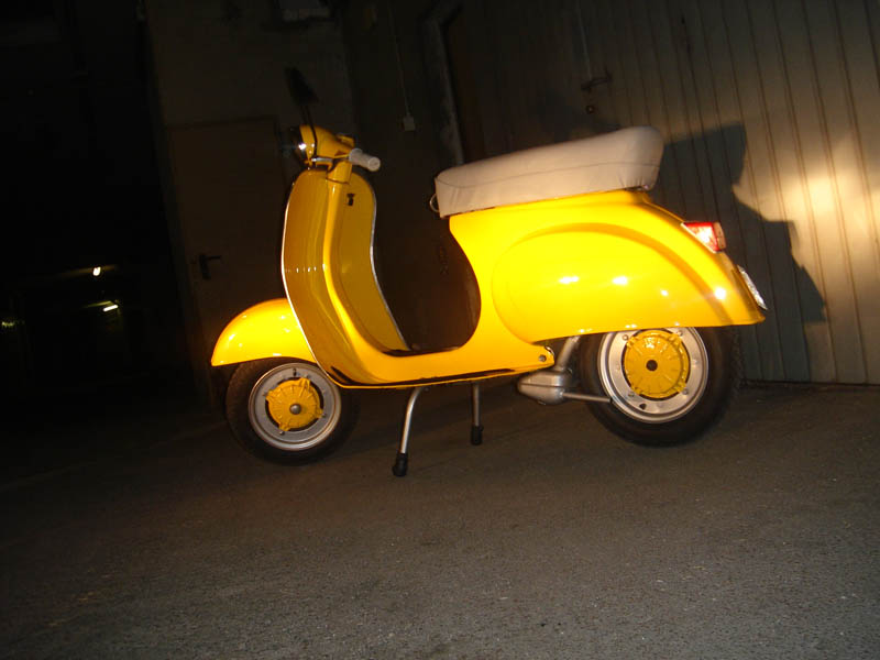

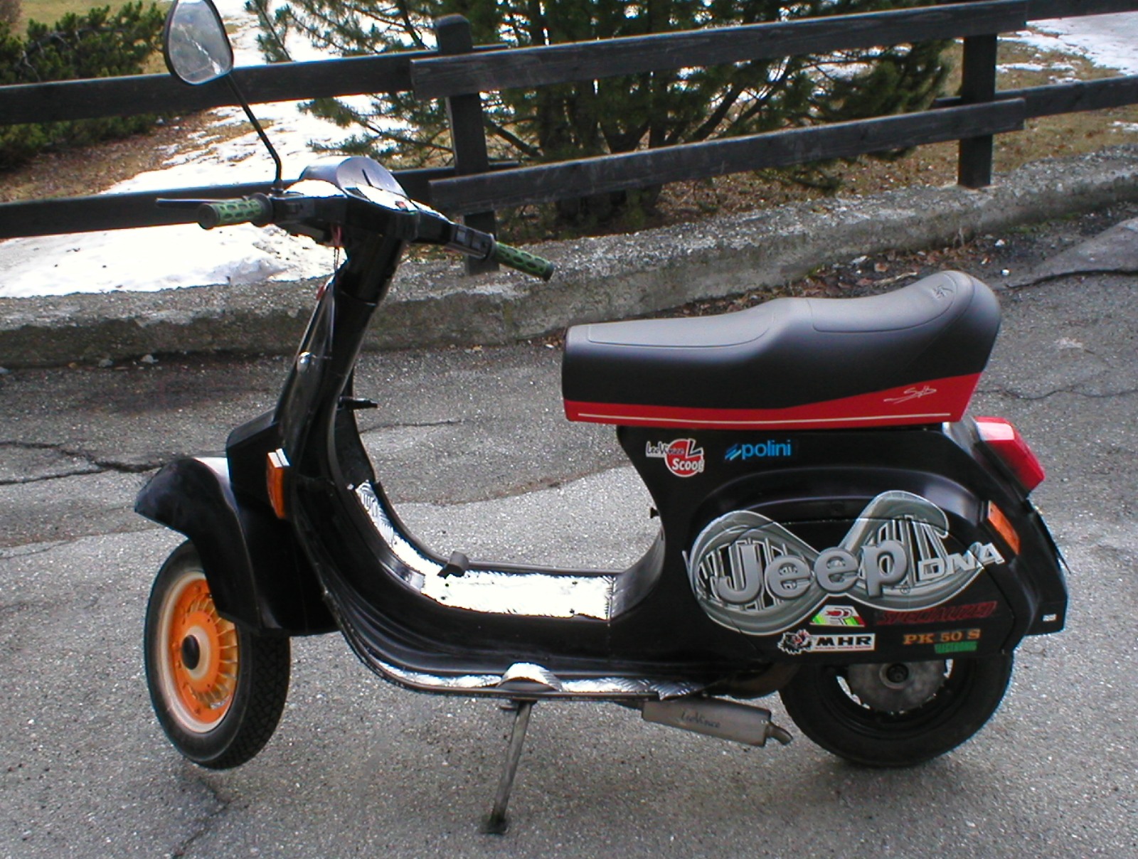

Vespa:
50 special '79 4m
configurazione:
Motore 102dr travasi raccordati allargati
albero mazzuchelli anticipato
24/72
carbu 19/19 lavorato
marmitta sito siluro (x ora, proma in arrivo)
estetica:
appena verniciata colore originale piaggio
cerchi cromati
pedane classico mandorlato

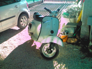

Vespa n anno 1964.
color ghiaccio,
proma
80cc dr.
24.
vespa special bianca orig.
con polini banana
vespa pk bianca
75
e altro blocco in fase di assemblaggioper la vespa n:
132 malossi con riporto di materiale.
cilindro con travasi riprofilati ingranditi parecchio
spessore di 2 mm sotto il cilindro
conpressione rivista
campana 62-21 in alluminio polini dd
simonini d&f
carburatore penso uno a farfalla direttamente montato sul carter
albero anticipato secondo la valvola d aspirazione..anch essa allargata...
ruote da 10
cavalletto laterale. tutto questo..e non so se è tutto sul gespino..(òla vespa n color ghiaccio!)
