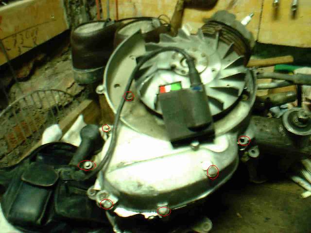

Mito Inviato 18 Marzo 2006 Autore Segnala Inviato 18 Marzo 2006 E l'agip racing va bene?So che va bene ma non so se va bene anche per questo motore, io ho svitato ste viti Cita
Gelax! Inviato 18 Marzo 2006 Segnala Inviato 18 Marzo 2006 non devi svitare li, cosi apri il motore! se devi solo montare il 16denti+frizione devi solo aprire il carterino che c'è dall'altra parte..... è a forma di triangolo e sono 6 bulloncini chiave 10...... io fossi al posto tuo monterei una 24/72.... anche se hai l'ingranaggio pinasco secondo me saresti corto di rapportatura... Cmq se non sai aprire il motore lascia perdere e monta il pignioncino...... Cita
nino74 Inviato 19 Marzo 2006 Segnala Inviato 19 Marzo 2006 Ciao. Se devi sostituire soltanto il pignone rimetti nuovamente i dadi che hai svitato che quelli tengono uniti i carter fra di loro. Fra l'altro ce ne sono altri sotto il volano. Per sostituire il pignine fai come segue: gira il motore dall'altro lato smonta il tamburo togliendo il dado al centro di esso (naturalmente devi prima togliere il coperchietto rotondo e la coppiglia che serve per non far svitare il dado) avrai a questo punto a vista il piatto ganasce. Togli i tre dadi da 8 con una chiave 13 e sfila quest'ultimo. Il coperchio della frizione è a vista ed è fissato al carter da 6 bulloncini da 6. Toglili con la chiave 10, ma fai attenzione nel rimontaggio perchè quello in basso a sinistra è più lungo degli altri. Togliendo il coperchio frizione hai davanti a te la campana ed il famigerato pignone. Gira la campana fino a quando non arriva ad un punto che ti permette di poter estrarre il pignone. Raddrizza la rondella che tiene bloccato il dado del pignone. Svita il dado del pignone e sfila quest'ultimo prestando attenzione che la chiavetta non ti vada a finire dentro il motore. Sostituisci il pignone e fai tutte le operazioni al contrario. Il gioco è fatto Spero di essermi spiegato bene, ma è più difficile a dire che a fare Cita
