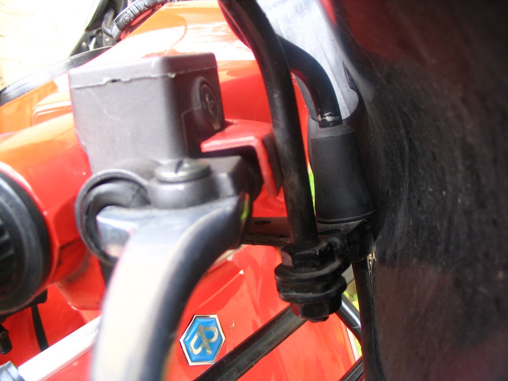

Alla fine ho optato per le staffe sotto:
15 euro di spesa.
Devo dire, ad onor del vero, che gli specchietti sullo sterzo non si possono vedere.
Ti allego le foto la troverai familiari !!!
Incredibile ....
15 euro di spesa.
15 euro di spesa.
Esatto, è proprio uguale! Oltre ai 15 € per le staffe dovrei acquistare anche gli specchietti filettati. Come staffa penso che questa possa andare bene:
http://www.vespaonline.com/index.php?name=MDForum&file=viewtopic&t=26138&start=0&postdays=0&postorder=asc&highlight=staffe+cuppini
e per quanto riguarda la garanzia, se non mi sistema lo specchietto, metto le staffe e compero gli specchietti da un'altra parte. La Vespa ha solo sei mesi.

Ho usato gli specchietti in dotazione ma i supporti li ho cambiati:
Ne ho presi 2 in acciaio più piccoli, comprati in un negozio generico per ricambi moto dotati il più delle volte nei plasticoni.
No filettatura su specchietti vecchi, anche perchè altrimenti si
abbasserebbero troppo e non si vedrebbe più una fava !!!!
Usare i vecchi supporti sarebbe come ricominciare da capo, quel materiale sollecitato dalle vibrazioni, non resiste.

Personalemte ho optato per lasciare il moncherino li dov'è.
Il riusultato che raccontavo comprendeva
Staffa reggi specchietto in acciaio, normalmente in dotazione di generici plasticoni,
Staffa sottosterzo in ferro fatta da fabbro (6 minuti di lavoro)
per un totale di 15 euro.
Questo il risultato.
Io mi riferivo all'altro specchietto, quello buono. Il moncherino lo lascio pure li che tanto non disturba. Forse non ho letto bene, credevo ci fossero problemi a smontare il supporto rimasto integro.
