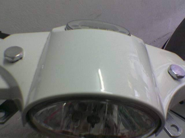

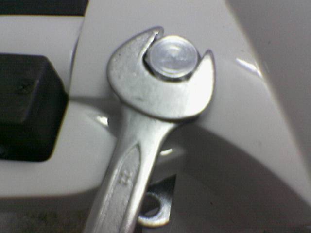

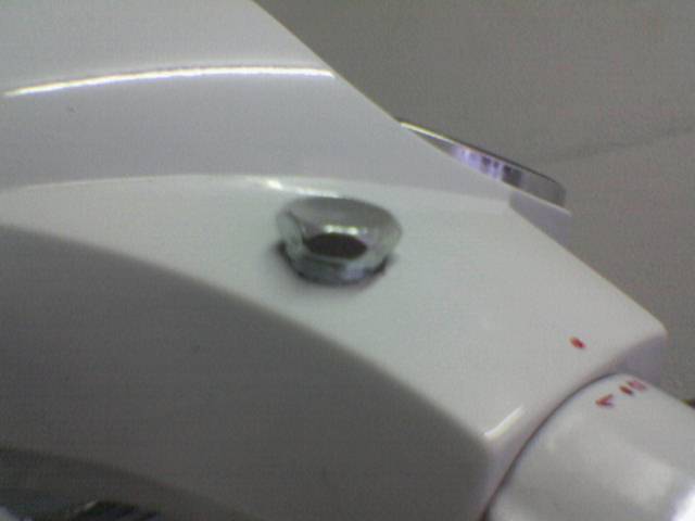

Allora, ci sono 3 foto. Nella prima si vede il lavoro ultimato, nella seconda il tappo visto da vicino e nella terza la famosa chiave.
Io non li ho lasciati aperti (i buchi) perchè non so quanto si diverta la vespa ad essere bagnata all'interno del manubrio. Magari non succede niente per i prossimi 20 anni, magari avrò problemi se prendo un acquazzone questa primavera.
Li ho montati perpendicolari al terreno, ma si possono montare anche leggermente storti, seguendo la linea del manubrio, quindi perpendicolari al manubrio. Va a gusti.
Per il montaggio basta premere con il palmo sul tappo, e finchè si preme girare la chiave per un po' di volte finchè non si filetta. Anche quando è stato filettato è meglio premere, così da fargli fare il filetto e andare giù bello spedito. Non serve premere tantissimo, ma neanche poco. Una misura giusta.

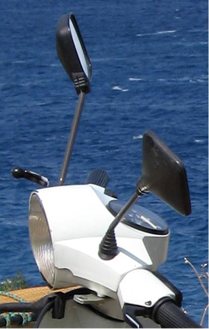

Non sei l'unico. Hanno iniziato ad usare quelle staffe interne al manubrio sulle ultime arcobaleno all'inizio del '90 però con uno specchietto diverso (parecchio più corto).
L'idea che mi sono fatto è che la staffa fosse progettata per uno specchio con un braccio decisamente più corto e con i nuovi specchi si rompe praticamente sempre.
Io ho lo specchio vecchio tipo montato dal '90 ed è ancora al suo posto dopo circa 50.000 Km. Un mio amico ne ha fatto quasi 90.000...
Ciao
In effetti lo stelo degli ultimi modelli è parecchio lungo ed entra in risonanza con le vibrazioni. Credo che si spezzi con più facilità lo specchietto sinistro perchè nel semimanubrio destro c'è l'impianto frenante idraulico che un minimo lo appesantisce e quindi smorza le vibrazioni (e in effetti a motore acceso, seppur di poco, lo specchietto destro oscilla meno del sinistro). Se fate caso a modelli come il Beverly noterete che alle estremità delle manopole hanno delle masse pensate apposta per smorzare le vibrazioni. Ora, io dico: non ci vuole molto a zavorrare il manubrio del PX, e passa la paura??? :evil:

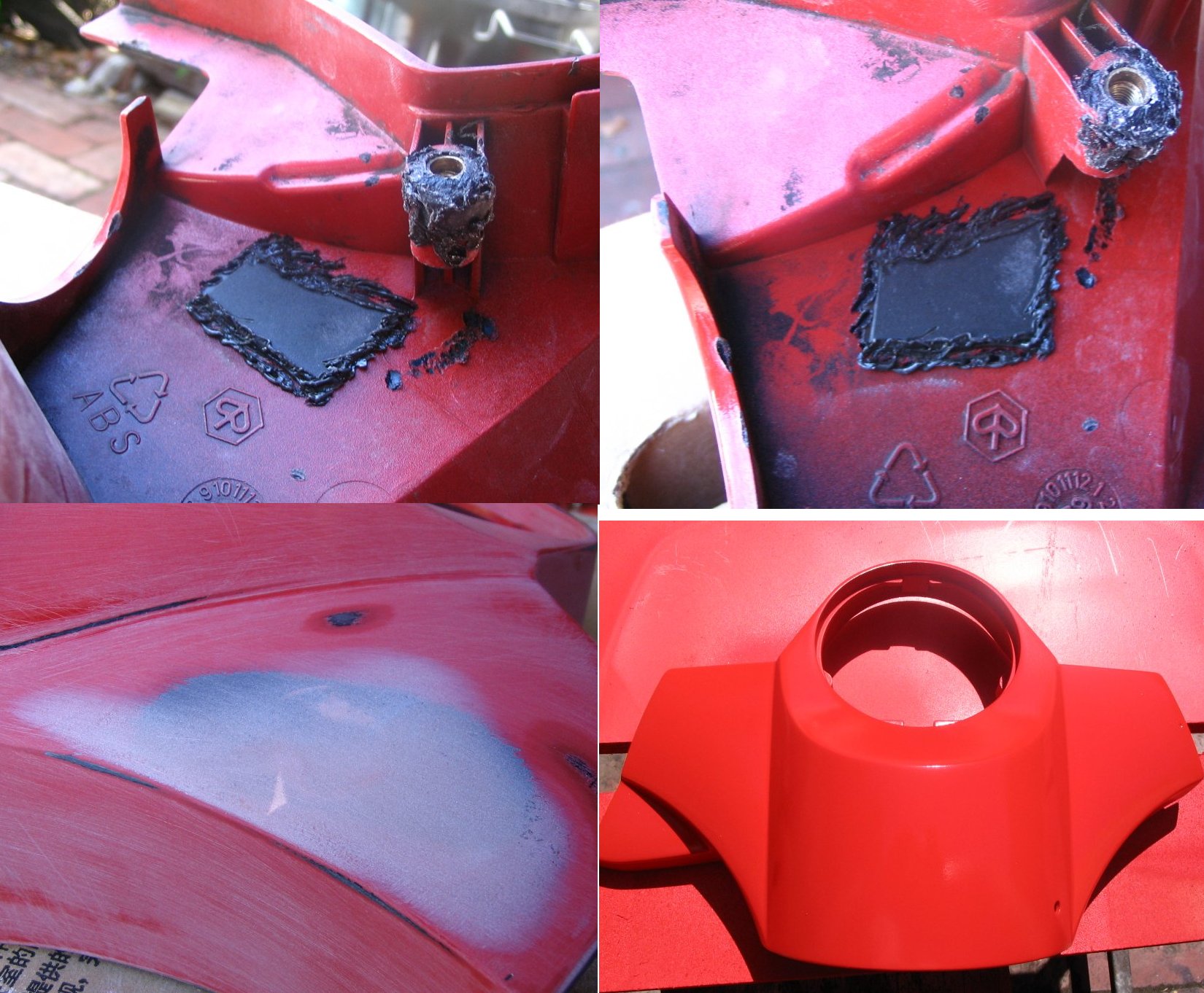

Ho gia' fatto vedere come ho chiuso i buchi.
Plastica, saldatore elettrico e stucco a spruzzo... ecco il risultato
Gia visto, ma laborioso...
Se dovessi riverniciare la Vespa avrebbe senso ma visto che è nuova preferisco i miei tappi.
