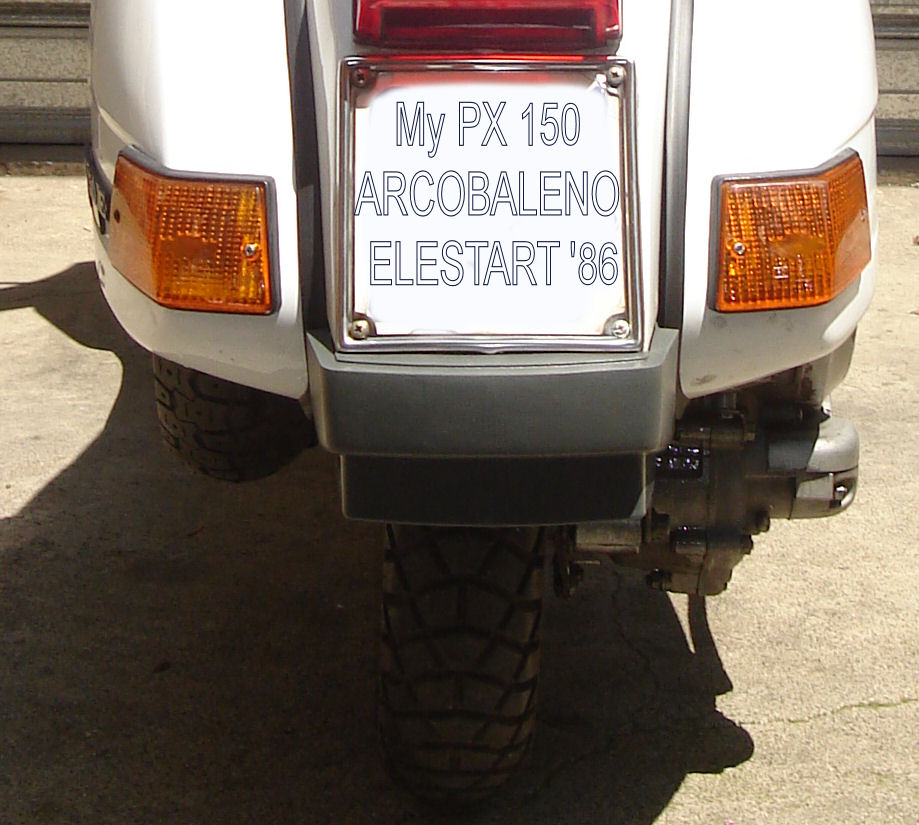

bisognerebbe vederla dal vivo perchè le lenti della macchina fotografica possono distorcere un po' l'immagine. Comunque ho visto gente girare con la ruota moooolto più inclinata
per vedere se la ruota è montata giusta, devi controllarla tu. i dadi che si avvitano sul mozzo devono essere dal lato della ruota di scorta (e questo non può essere differente!), invece quelli per chiudere la ruota stessa devono essere dal lato carter. quindi...alcuni dadi sono a destra ed altri a sinistra. se sono tutti a sinistra (lato ruota di scorta), vuol dire che è montata al contrario.
Ragazzi.....oggi mi trovavo ad un Piaggio Center, non ci crederete ma i PX nuovi hanno davvero la ruota di dietro non perfettamente in asse....ed un pelino inclinata come la mia........mah sto quasi smettendo di preoccuparmi:)
Per quanto riguarda il pneumatico, posso regolarmi in base alla posizione del connnettore per gonfiare?.....a me stanno a sinistra, lato ruota di scorta....
giuro che il mio px nuovo l'ha perfettamente dritta. Ma devo dire che è del 2002. Forse la Piaggio ha cambiato qualcosa ma mi sembra strano.

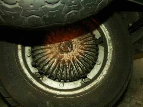

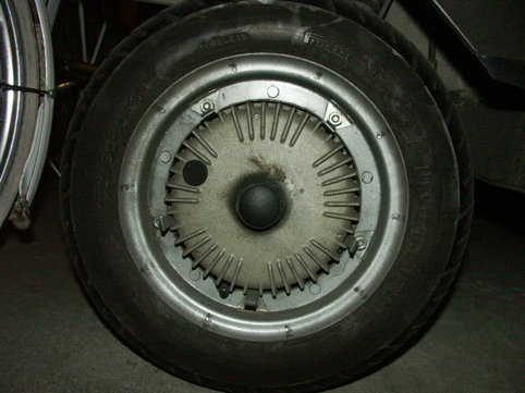

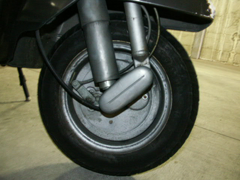

vi posto le foto delle mie ruote ant e post, a una più attenta verifica CREDO che siano montate correttamente, però ditemi voi se è giusto....
grazie!!!
(quell'alone giallo sulla ruota post è la luce che avevo puntato)

Non vorrei sbagliarmi ma il senso di rotazione della gomma posteriore mi sembra invertito.
Le scalanature delle gomme non dovrebbero servire a drenare l'acqua verso l'esterno?
Altrimenti è montata correttamente significa che ho sbagliato io a montare le mie e quando ho fatto la revisione non se ne sono accorti.
ah sono giuste...pfiuu! per i bulloni avevo sbagliato, intendevo il mozzo...;-)
mi confermate sta cosa del senso del pneumatico? io sapevo che non avevano un verso...cmq non li ho montati io ma il mecca...
