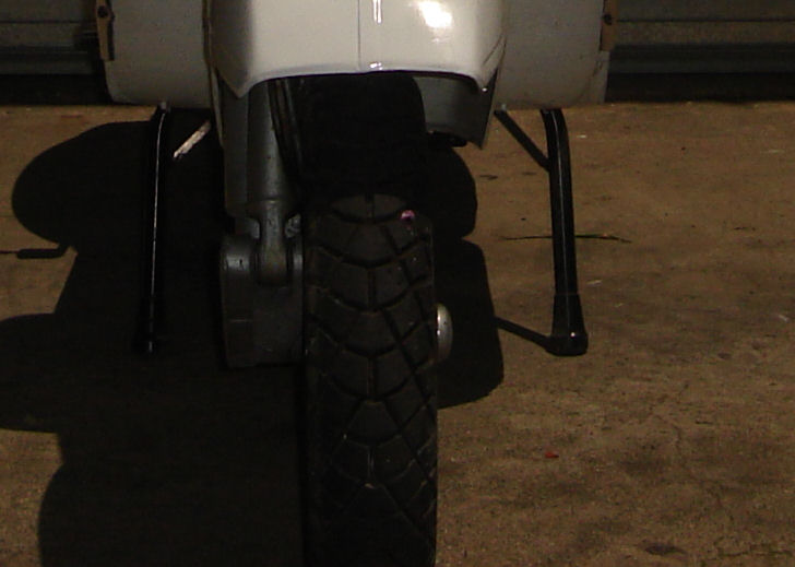

ehm, da quel poco che capisco dalle foto e non conoscendo il disegno delle SL26 , so solo dirti che una delle due è montata storta, o meglio che non sono entrambe montate nello stesso verso.. controlla se sulla spalla c'è una freccia che indichi il verso di rotolamento e nel caso cambia meccanico :-)
ciao
La ruota di Robbie ha versi diversi di montaggio a seconda se va montata avanti o dietro. E' scritto sul fianco della ruota stessa "front" o "rear" con la freccia corrispondente.
L'SL 26 ha un unico verso di montaggio, e la posteriore di Flying mi sembra al contrario.

bè innanzitutto grazie per avermelo detto, ma a sto punto cosa cambia con il post montato al contrario, è tanto grave? o influenza solo il drenaggio dell'acqua? oppure..che so, la velocità?(già questo sarebbe interessante)
quindi dovrei smontare la ruota disaccoppiare i cerchi e girare il copertone...ma guarda te!!! scusate ma sono proprio incazzato!!!
domandina: un secondo meccanico mi aveva smontato la ruota dietro per problema freni, però nn può essere stato lui a montarlo male giusto? perchè lui ha rimontato giusta la ruota, e il copertone rimane cmq nel verso sbagliato...o no?
col posteriore messo in quel modo non hai effetto drenante, nel senso che invece di sparare l'acqua verso la spalla idealmente fai il contrario.. quindi sicuro per l'acqua non va bene, poi per il resto credo non cambi niente.cmq girala, e se lo fai tu stringi bene i dadi dei due semicerchi e prima di stringere gonfia un pò la camera d'aria in modo che non la pizzichi tra i due cerchi. sembrano nuove, quindi non dovrebbe esserci incollata la spalla al cerchio e dovrebbe venire via. cmq c'è poco da fare, il meccanico deve fare il meccanico e il gommista il gommista... e cmq smontando il cerchio non puoi mettere la ruota storta a meno di non montare anche il cerchio storto.. e non è il tuo caso.

Ripeto quanto detto sopra:
"La ruota di Robbie ha versi diversi di montaggio a seconda se va montata avanti o dietro. E' scritto sul fianco della ruota stessa "front" o "rear" con la freccia corrispondente."
In altre parole, davanti va montata in un verso e dietro in quello opposto. Infatti una delle due (se non sbaglio, l'anteriore) va invertita. Guarda le frecce che trovi sui fianchi. Infatti, se immagini l'anteriore montata al contrario, noterai che, considerata la forma dei tasselli, i solchi formeranno un marcato profilo a punta.
