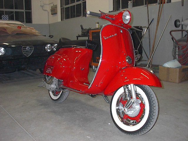

Ciao, vorrei chiedervi le elaborazioni che potrei fare alla mia 50 special per fargli raggiungere almeno gli 80 km/h !!
Per l'estetica avrei pensato una cosa del genere, che ve ne pare ??

Così rossa "spacca" davvero :D
Per l'elaborazione se vuoi fare da subito una cosa completa, potresti andare sul "classico":
102 Polini
Carb 19/19
Primaria 24/72
Carter raccordati e albero anticipato
Siluro oppure Proma
avresti una vespa scattante e veloce..velocità abbondantemente superiore agli 80 richiesti.
Se vuoi risparmiare (e non vuoi aprire i carter) ti consiglio:
75 Polini Racing o 75 DR 10 travasi
Carb 19
marmitta Proma
rapporti originali con eventualmente gomma post da 3.50
velocità attorno ai 75kmh ma motore un pò più "impiccato"...
Vedi tu..:wink:
Se riesci a trovarlo ti conviene sostituire il blocco motore con quello di un primavera o di un ET3.
Va come un missile non fa casino ed è sicuramente più affidabile di qualsiasi elaborazione che ti porti la special a 80Km/h.
il blocco et3 fa quasi i 100 solo che gira basso ha coppia bassa.....insomma è noioso...non è uguale
Ok se poi non ti basta lo puoi vitaminizzare un pochino!!
Secondo me è la soluzione migliore se vuoi una vespa da poter anche usare regolarmente!!
il va come un missile evitalo di dirlo va...
Rispetto al 50ino va sicuramente come un missile!!!!
