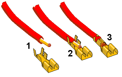

RobyLa3 Inviato 4 Luglio 2006 Autore Segnala Inviato 4 Luglio 2006 30 euro il kit originale, acquistabile dalla piaggio ? I faston sono quelli nella foto allegata, giusto ? Percaso qualcuno può postare delle foto su come attaccare i fili al nuovo faro ? Grazie Cita
elvira Inviato 4 Luglio 2006 Segnala Inviato 4 Luglio 2006 30 euro il kit originale, acquistabile dalla piaggio ? No è di concorrenza, originale non so quanto costa. Sì i faston sono quelli. Se è una PX125E dell'82 abbiamo la stessa vespa per le connessioni è facile: smonta il faro poi collega fra di loro i 3 fili gialli, non vanno collegati al faro quindi niente faston, stesso discorso per i 2 grigi. I 3 fili neri pure vanno assieme ma con un faston perchè vanno attaccati al faro. Modifiche al faro: a meno di non trovare gli attacchi simili a quelli originali del faro alogeno, ti conviene staccarli e mettere dei faston. Montare il faro e collegare sempre tramite faston i 3 fili neri col filo nero del faro, il filo viola ovviamente col viola il marrone indovina un po' col marrone e il bianco vediamo se sei bravo.... SBAGLIATO!!! col giallo e nero che esce dal faro. Regola l'altezza del faro e buona fortuna. Cita
RobyLa3 Inviato 4 Luglio 2006 Autore Segnala Inviato 4 Luglio 2006 30 euro il kit originale, acquistabile dalla piaggio ? No è di concorrenza, originale non so quanto costa. Sì i faston sono quelli. Se è una PX125E dell'82 abbiamo la stessa Vespa per le connessioni è facile: smonta il faro poi collega fra di loro i 3 fili gialli, non vanno collegati al faro quindi niente faston, stesso discorso per i 2 grigi. I 3 fili neri pure vanno assieme ma con un faston perchè vanno attaccati al faro. Modifiche al faro: a meno di non trovare gli attacchi simili a quelli originali del faro alogeno, ti conviene staccarli e mettere dei faston. Montare il faro e collegare sempre tramite faston i 3 fili neri col filo nero del faro, il filo viola ovviamente col viola il marrone indovina un po' col marrone e il bianco vediamo se sei bravo.... SBAGLIATO!!! col giallo e nero che esce dal faro. Regola l'altezza del faro e buona fortuna. Con queste modifiche dovrebbe funzionare, giusto ? Adesso esco a comperare il faro...e speriamo bene!!!! Grazie 1000 per l'aiuto!!! Cita
