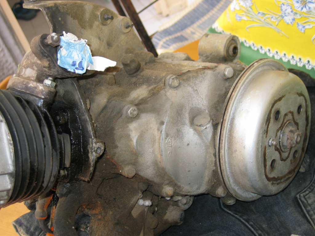

Quando ho sistemato la vespa la prima volta, ho spruzzato i carter con vernice color alluminio. Cosa posso usare ora per pulire i carter e il motore in generale?

per pulire il motore dal grasso e polvere di solito io uso un pennello con petrolio bianco o diesel , secondo me sgrassa meglio della benzina ma soprattutto costa meno hehehe per pulire poi il color alluminio puoi usare o un diluente unival che va bene quindi sia per vernice ntro che per altri tipi essendo un diluente universale , oppure con un pochettino di sverniciatore ma non sono certo che poi si rischi di macchiare l'alluminio , mentre il diluente non macchia di certo

Quanto al motore, proseguo lo smontaggio. Oggi ho tolto volano (autoestraente) e sto lottando con lo statore.

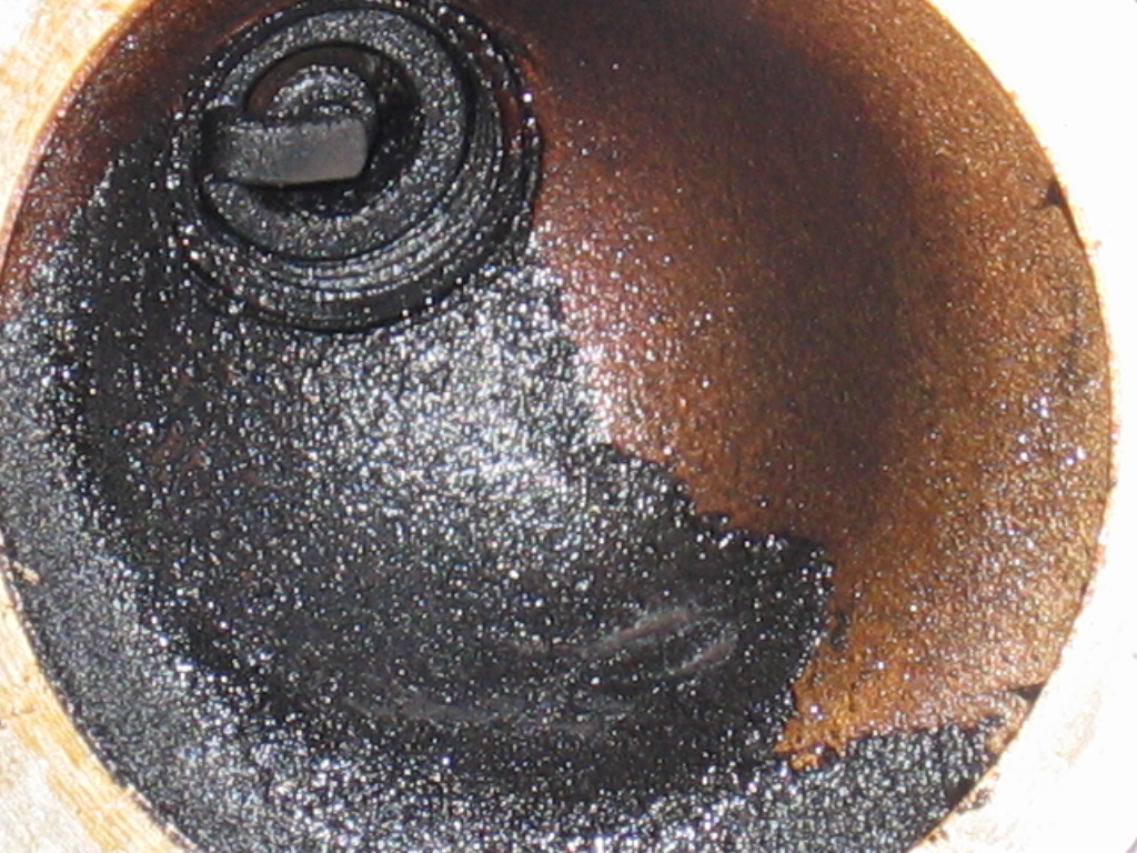

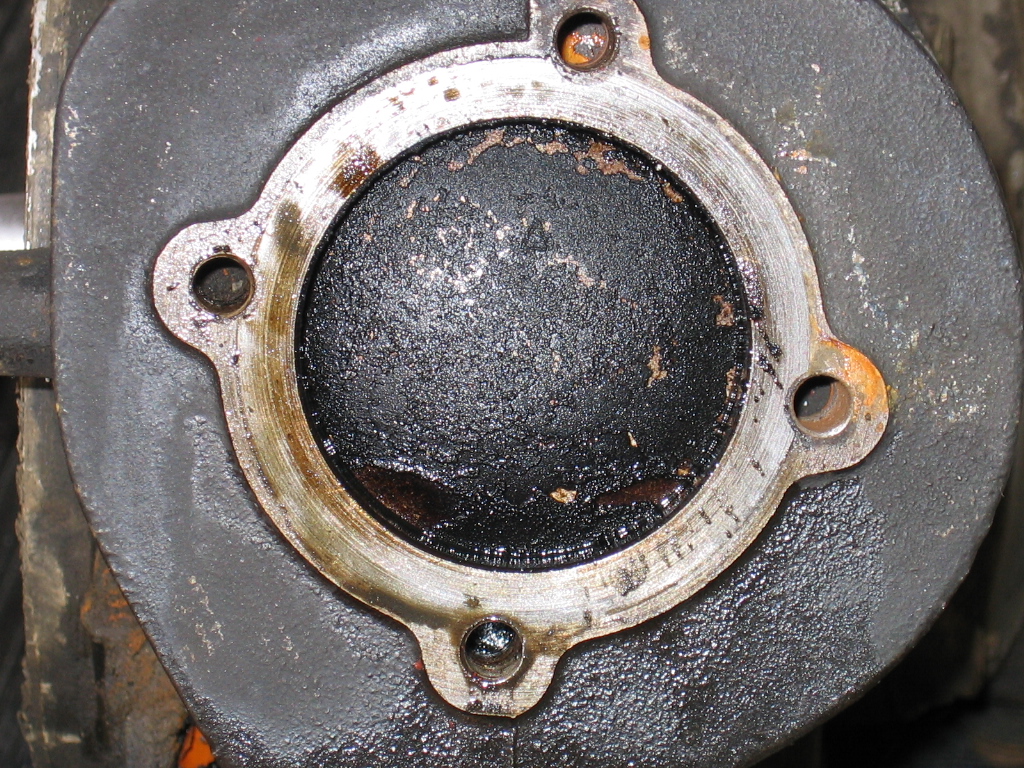

Un altro dubbio mi he venuto smontando cilindro e pistone. La testata è un po' incrostata da residui fi combustione e così anche il cielo del pistone. Come posso pulire il tutto?
Vi ringrazio per le risposte e mi scuso per le numerose domande, ma sono un esordiente totale!!!!!!
