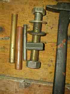

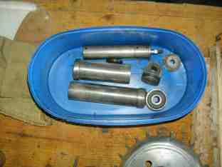

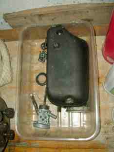

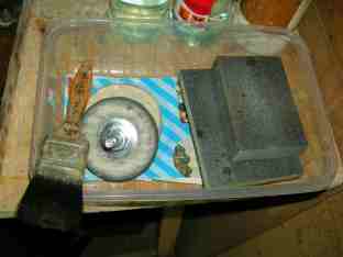

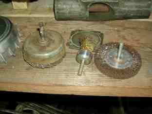

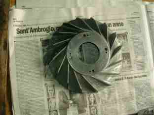

Questa volta comincio con gli attrezzi del mestiere:
Il bullone che si vede nella foto è quello che ho impiegato per la pulizia del serbatoio. L'ho inserito al posto del rubinetto della miscela per riuscire a prendere il serbatoio sul mandrino del tornio e farlo girare pian piano con un pò di ghiaia dentro.

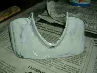

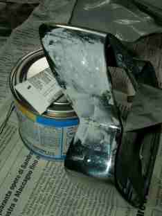

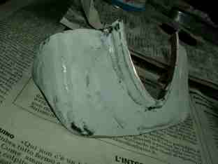

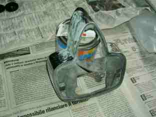

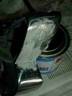

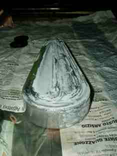

Il faro posteriore, dopo averlo portato a rimuovere la cromatura, durante la fase di stuccatura.
Dopo la stuccatura e una buona lisciatura, lo mandero ad essere ricromato.
In alcune foto il faro sembra ancora cromato, ma è solo l'alluminio lucidato.

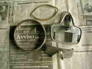

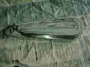

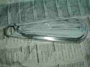

Mi è venuta l'idea di fare lo stesso trattamento di restauro anche al coperchio della sospensione anteriore.
Il coperchietto era già completamente privo di cromatura, quindi dopo una bella pulizia sono passato alla fase di stuccatura.

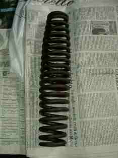

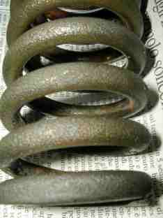

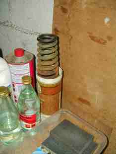

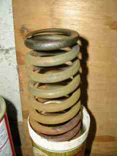

Tra qualche giorno ritirerò le cornici del faro anteriore e del contachilometri cromate e la molla anteriore zincata.
Spero che il risultato estetico della molla anteriore sia buono, visto che purtroppo la superficie era molto intaccata dal tempo

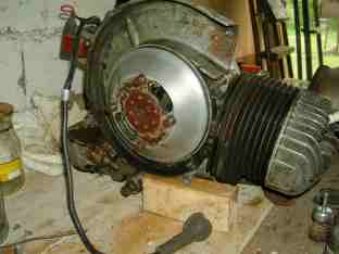

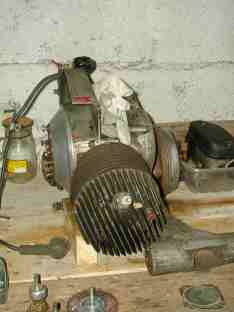

Ritorno a scrivere dopo un po di tempo....
Ora la mia vespa è nelle seguenti condizioni:
carrozzeria - da vespainter (prima delle ferie l'ho vista sabbiata)

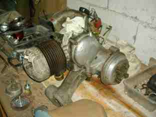

motore - completamente smontato
Questa sera dovrei passare a ritirare albero motore reimbiellato e cilindro rettificato con pistone nuovo.
Se volete potete dare un'occhiata alle fotografie delle fasi di smontaggio sul mio sito:
http://lavazza.dnsalias.com/area_pubblica/vespa_1/vespa_foto_1.html
Appena comincierò a rimontare il motore aggiungerò le relative foto.
Naturalmente sono a completa disposizione di tutti per domande riguardanti i metodi di smontaggio che ho utilizzato.

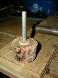

Ciao, dato che sto restaurando una vbb2t (che è praticamente la stessa, sto seguendo con interesse il tuo racconto!! Senti, ma per i semimanubri che non vengono verniciati, che trattamento occorre fare? Grazie e Ciao
Ciao giammaria,
per i semimanubri non verniciati va fatta solamente la lucidature dell'alluminio.
Quindi bisogna munirsi di disco in tessuto e/o fektro con pasta per lucidare.
