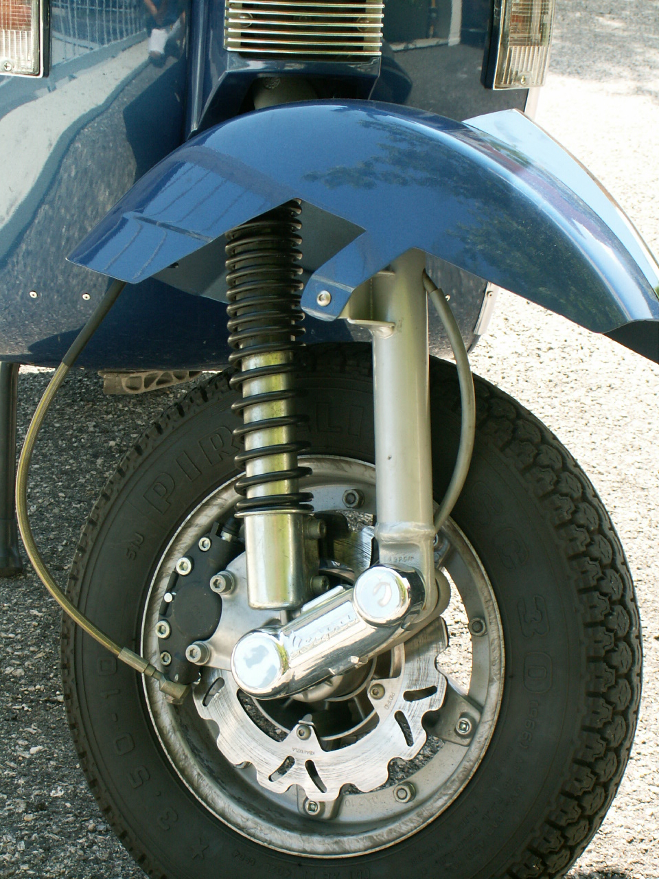

io l'ho montato........brakin wave(che poi è l'inventore dei dischi a margherita)
Impressioni:come potenza frenante è pressochè uguale,ma la leva è molto + modulabile.........e poi l'avantreno ha 1 appil da brivido.........posto la foto appena posso!!
Ho montato il dsico ed è una figata, per le prestazioni aspetto di averlo rodato con cura.
Tra l'altro, per chi come me monta i Bitubo e pertanto non può smontare la pinza senza prima aver smontato l'ammortizzatore dalla bielletta, esiste una alternativa:
1- A ruota ancora montata, smontare il disco dal mozzo svitando le 5 viti.
2- Togliere la ruota, togliere le pastiglie dalla pinza e riportare i pistoncini alla massima apertura.
3- Svitare il dado centrale del mozzo togliendo prima il fermo e il copridado.
4- Scostando leggermente il disco rispetto ai fori di fissaggio sul mozzo, con un martello in gomma (o martello normale e puntone in rame), colpire il mozzo in modo simmetrico così da sfilarlo dal perno ruota.
5- A questo punto è possibile sfilare il disco dalla pinza e dal perno ruota.
Ovviamente per montare il wave le operazioni sono inverse ricordandosi prima di sgrassare il disco nuovo con benzina o altro, pulire bene il paraolio in gomma che protegge i ciscinetti della bielletta e oliarlo per non rovinarlo nel rimontaggio.
Le viti del disco vanno ripulite dal frenafiletti e applicato il nuovo.
Serrare le viti del disco incorciando come si fa con la ruota.
Segnare le viti con un pò di vernice o con un pennarello indelebile per verificare che non si allentino.
Montare pastiglie nuove e ed effettuare un rodaggio premuroso.
