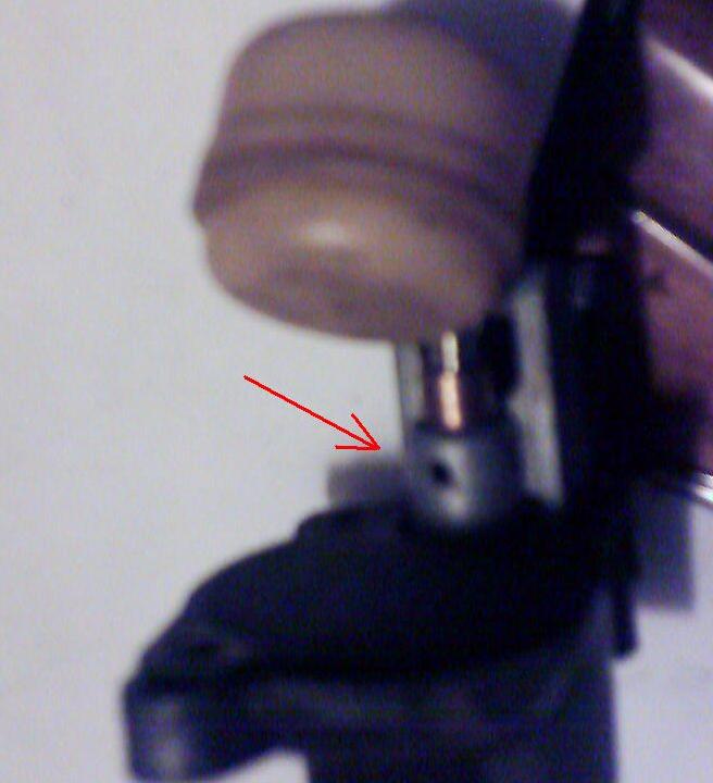

Occorre eseguire un foro di 2mm all'altezza della battuta di ottone dello spillo del galleggiante in quanto con il corpo del galleggiante originale senza foro non passa abbastanza benzina e quindi alle alte velocità si svuota la vaschetta e la carburazione risulta magra.
...eehmmm....cioè?
non ho mica capito dove...qualche VOLenteroso ha qualche foto e se ha capito, sa indicarmi cosa e dove bucare?
si vede in foto?
Ecco il corpo galleggiante di un P200E, e i due fori indicati da Luca :
La foto e' di pessima qualita, ma rende l'idea su dove siano posizionati i due fori (uno in ingresso, uno in uscita).

con il Sig. Tonazzo siamo riusciti a spiegare il perche' del foro sul galleggiante per carburare il cilindro.
Faccio mea culpa perche' si tratta di un mio errore del tutto non voluto.
Sono abituato a fare i rodaggi ai cilindri in ghisa utilizzando miscela al 5% di olio solo per i primi 500km, questa volta ho utilizzato l'olio sintetico della sip che e' visibilmente molto denso rispetto ad un qualsiasi olio semisintetico.
con 50cc di questo olio per ogni litro, la benzina quindi ha aumentato sensibilmente la sua viscosita' rendendo piu' lento il suo passaggio lungo il canale del galleggiante, quindi la vaschetta si svuotava.
Infatti e' per questo motivo che le Vespe con il miscelatore hanno un getto solitamente piu' basso di due punti rispetto alle no-mix.
Con la miscela al 2% abbiamo verificato che il getto piu' equilibrato e' il 102 su PX 125 arcobaleno no mix. Probabilmente sul mix ci va un 100. Quindi va benissimo la carburazione originale.
Chiedo scusa a tutti per la confusione, utilizzando altri olii semisintetici al 5% non ho mai riscontrato problemi di densita' della benzina.... sta volta con l'olio Sip si...
