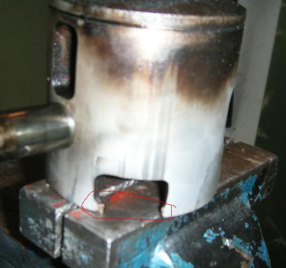

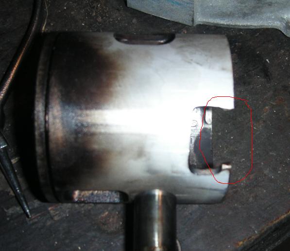

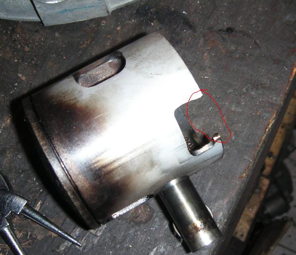

ciao ragazzi. devo revisionare un motore 213 pinasco in alluminio :D . togliendo il cilindro mi sono accorto che al pistone manca la parte bassa di una delle luci, vedi foto :( . Dato che il motore quanto a prestazioni non era per niente male e che un pistone nuovo si aggira intorno ai 70 sporchi euri :x , vorrei sapere se che cosa può succedere se lo rimontassi così com'è :lol: . :idea: stavo pensando ovviamente di pareggiare le sbavature create dalla parte mancante con una limetta o col dremel. che cosa pensate al riguardo? :?:

chissà...me lo sono chiesto anche io. dato che il cilindro è messo molto bene presumo che sia stato rotto inavvertitamente da qualche vecchio proprietario (io la vespa l'ho acquistata con tale G.T.).

E' Mahle, secondo me devi cambiare la fascia, ma non so se la Pinasco la produce ancora........... per la rottura, fai come hai scritto, cioè, pareggia tutto con la lima o con il dremel, non avrai problemi, probabilmente quel pezzo che s'è rotto è uscito dallo scarico senza fare danni, oppure il motore è già stato montato così..................................

io non rischierei di buttare via un cilindro in alluminio per risparmiare 40 euro...
il pistone è consumato, e oltretutto in fondo gli manca un pezzetto (sicuramente si è rotto prima di rimontarlo a chi ce l'aveva prima) ed essendo monofascia tenderà ad usurarsi di + proprio nella parte in fondo e se iniziasse a vibrare davvero anche li dove è rotto....
Grazie ragazzi...quindi il pistone non lo cambio e gli do una limatina?

per il pistone farei come ha detto DartDuck
