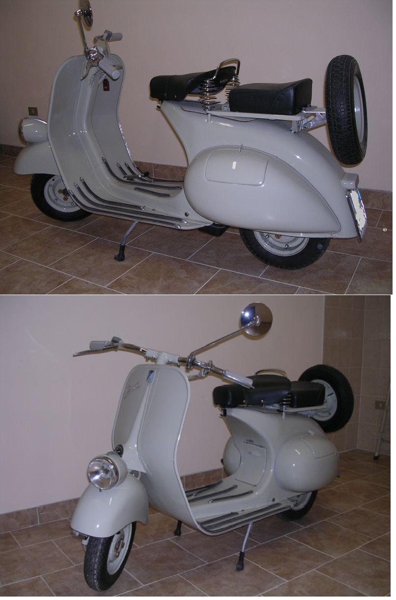

ricu Inviato 31 Maggio 2007 Autore Segnala Inviato 31 Maggio 2007 Già, hai ragione, però cerco di non badare troppo alle critiche! Comunque per ora pensavo di montare quello che ho trovato, giusto per togliere l'obrobrio che ha su, poi con calma cercherò quello corretto sperando di non dover accendere un mutuo! Altro consiglio: visto che ho comprato la vernice, mi conviene ritoccare la pedana sx (si vede la foto nei messaggi precedenti) oppure è meglio lasciarla cos' com'è?? Non vorrei fare un pastrocchio, sono molto indeciso a riguardo. Cita
lucio.vr.65 Inviato 31 Maggio 2007 Segnala Inviato 31 Maggio 2007 Io la lascierei così comè e troppo bella, magari le avessi trove cosi conservate le mie vespe. Secondo me si noterebbe la differenza di colore. Ciaooo!!!! Cita

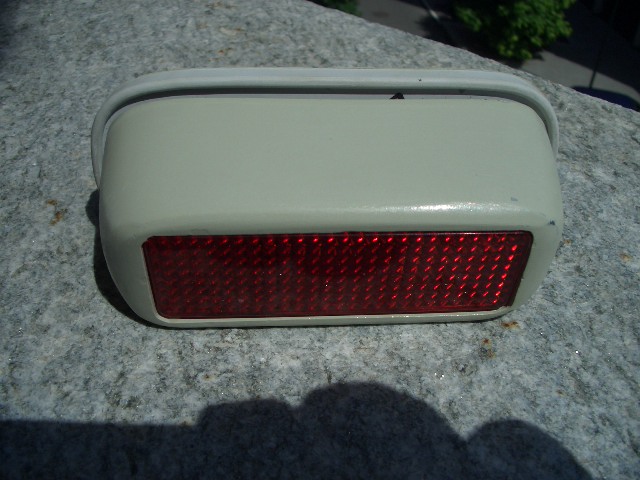

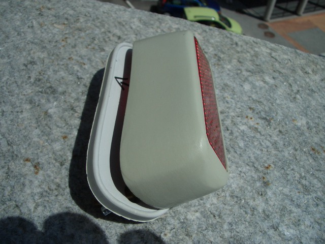

ricu Inviato 3 Giugno 2007 Autore Segnala Inviato 3 Giugno 2007 Ecco il fanalino pronto per il montaggio, l'ho verniciato e poi l'ho antichizzato per bennino, che ne dite? Cita
lucio.vr.65 Inviato 3 Giugno 2007 Segnala Inviato 3 Giugno 2007 Ottimo lavoro ricu, dai montalo e posta foto. Ciaoooo!!!! Cita
ricu Inviato 3 Giugno 2007 Autore Segnala Inviato 3 Giugno 2007 Grazie Lucio, provvederò al montaggio il prossimo fine settimana, l'ho accostato alla Vespa e rende decisamente bene l'effetto invecchiamento. A proposito, che lampadine a siluro devo montare? La distanza tra i poli della posizione e stop sono uguali... Cita
