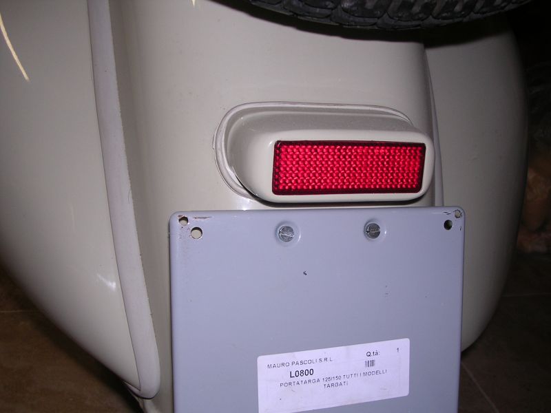

Per il momento, come già scritto, monterò quello del 51/52 peraltro molto simile, giusto per rimuovere quell'aborto che monta ora, successivamente cercherò quello corretto... Ma a sto punto qual'è???
Al più presto vi aggiornerò con le foto dopo il montaggio sopra indicato, poi mi direte se l'effetto è tanto negativo!
  • Risposte 118

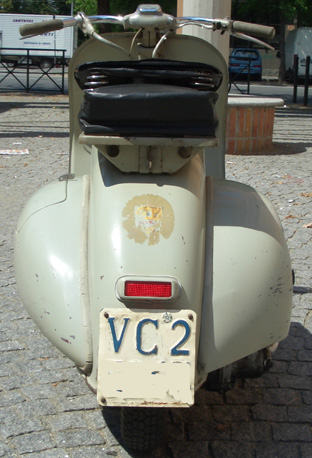

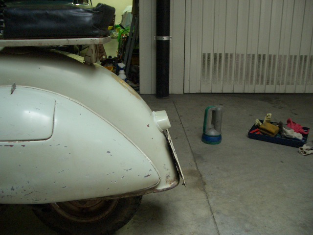

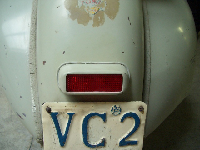

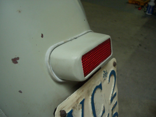

Come promesso, ecco le foto dopo il montaggio.
Secondo me non è niente male, anche il colore opportunamente consumato mi sembra che ben si inserisca nel contesto.
Che ne dite?

Ma a questo punto qual'è il faro giusto ?
Sto andando in confusione, e forse inizio a credere che il faro rifatto del 52 sia quello giusto di quel 53 conservato.
Se è così, mi crollano delle convinzioni, mi si resetta tutta la cognizione vespistica....
Qualche anno fa ho restaurto una VM1 del 53 e comprai il fanale da un noto ricambista, dato che anche la mia non montava il fanale originale
perche allepoca li cambiavano tutti per montare quello con lo stop.
Il noto veditore mi ha venduto il fanale come vede in foto per identico
all'originale, dal mio punto di vista questo dovrebbe essere il fanale
montato su VM1 del 53, Ciaooooo!!!!

ragazzi e guardare gli spaccati dell'epoca,no?
Calma ragazzi. Confermo che il faro della foto di Lucio è quello corretto per il 53 e per la U dello stesso anno. Cambia rispetto a quello che ho montato solo per la basetta un po' più larga e che quindi rimane anche un po' più sporgente.
Io, per il momento, e ribadisco PER IL MOMENTO, ho montato quello del 51/52 perchè molto molto simile e perchè per il adesso ho trovato solamente quello ad un prezzo a mio parere abbordabile ma soprattuto per eliminare finalmente quello che aveva montato (versione Gt e similari). Tutto qui.

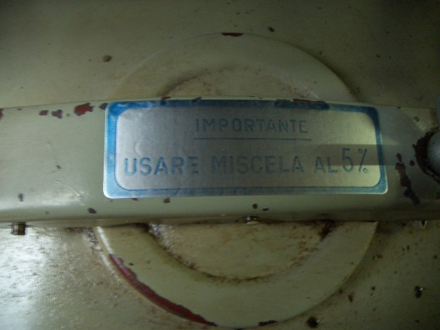

Mi sono dimenticato di dirvi che mi sono fatto regalare dal ricambista l'adesivo per la mischela al 5%.
Eccolo dopo aver subito anche lui il processo di invecchiamento:

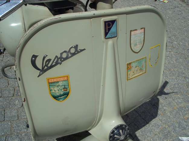

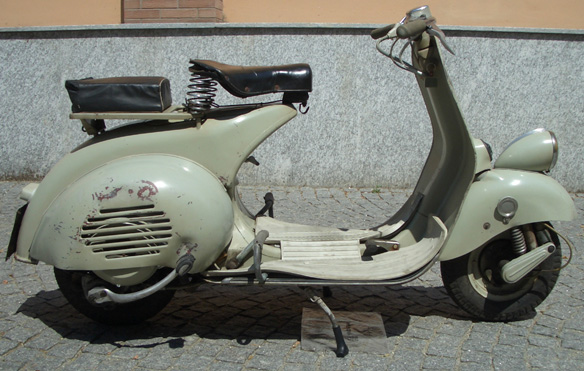

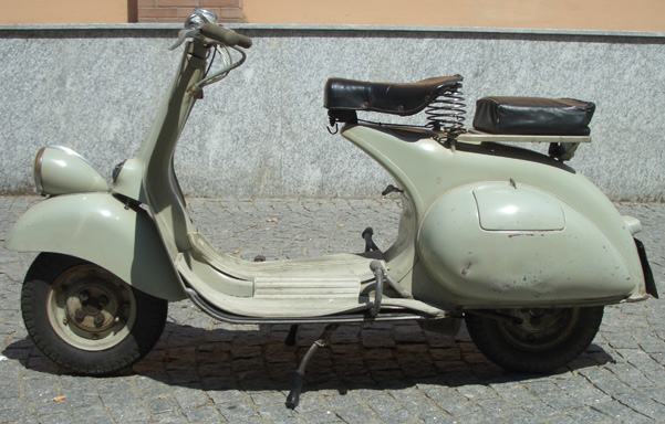

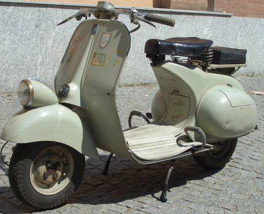

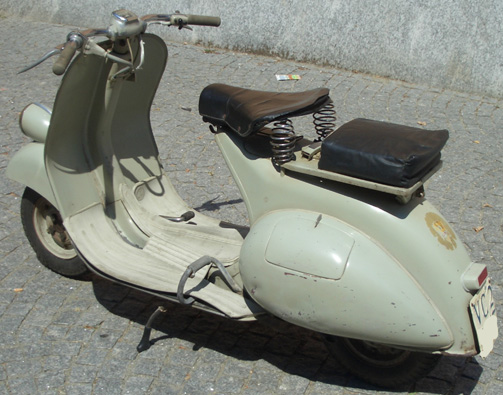

Direi di aver completato il lavoro. La meccanica e i freni sono a posto. Cambierò il devio luci (già comprato) dopo la revisione per evitare di fare pasticci.
Che ne dite?
A Settembre mi attiverò per l'iscrizione tardva al PRa e poi via!!!

Si, in effetti non è il massimo. Toglierei volentieri anche gli accessori poggiapiedi posteriori, ma ho paura di togliere il bulloni che ancorano sul telaio, secondo me sono gli stessi che tengono il forcellone posteriore (si vedono bene nella foto del motore).
Secondo voi?? Grazie.
Ciao ricu, io toglierei i poggia piedi, puoi sfilare il perno del forcellone a sufficenza per togliere il primo appoggia piedi, poi mentre sfili il perno ne infili un altro di ugual diametro
in modo che così puoi sfilare dal tutto il perno originare e togliere anche l'altro appoggia piedi e il motore rimane al suo posto, poi fai la procedura contraria e rinfili il perno
originale, non so se mi sono spiegato spero di si.
ciaoooo!!!!! :lol:
e complimenti ancora per il restauro conservativo
