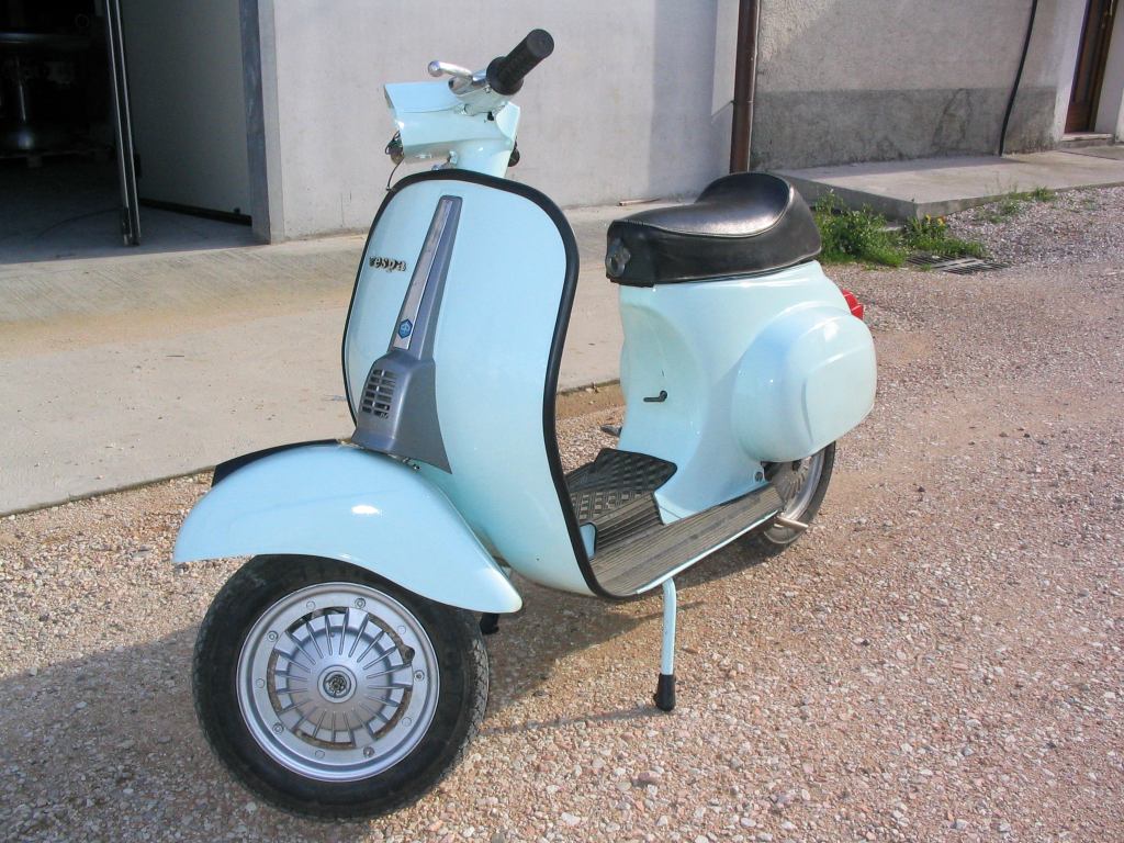

michele83 Inviato 1 Maggio 2004 Autore Segnala Inviato 1 Maggio 2004 la mia vespa è ultimata eccola............ ciaooooooooooooooo Cita
Sceva Inviato 4 Maggio 2004 Segnala Inviato 4 Maggio 2004 Stupenda!!! Pure io ho appena mandato a verniciare la mia... Appena torna la posto... Cita
teo_pfloyd15 Inviato 29 Agosto 2004 Segnala Inviato 29 Agosto 2004 il colore della tua vespa....it's fantastic!!!!! mi puoi dare gentilmente i codici del colore....grazie1000 Cita
ponch Inviato 30 Agosto 2004 Segnala Inviato 30 Agosto 2004 anch'io ho un'elaborazione simile alla tua monto il : 115 Proma ,albero originale anticipato ,cuscinetti della bbr (o cosa simile) uno forse skf ,paraoli nuovi ,campana 22/63 denti elicoidali ,carburatore dellorto shb 19/19 con getto 90 ,candela ngk brh7 ,carter aperti , marmitta proma scarico libero e sospensioni per vespa 200 cif, mi prende tranquillamente i 100 Km/h.. tu mi puoi scrivere una lista con scritto per ogni pezzo che hai preso il prezzo. ma puoi dire dove hai portato a verniciare la vespa?? Cita
Sceva Inviato 31 Agosto 2004 Segnala Inviato 31 Agosto 2004 Pure io ho un'elaborazione simile alla tua... 102Polini testa ribassata, Carter Raccordati, 19/19 Dell'orto Shb, 22/63, Proma non silenziata, Con questa elab prendo tranquillamente i 93-94 da eretto... Bella la vespa! Ciao Cita
michele83 Inviato 31 Agosto 2004 Autore Segnala Inviato 31 Agosto 2004 allora cilindro 115cc 85├óÔÇÜ┬¼, albero rms anticipato 90 ├óÔÇÜ┬¼,frizione rinforzata 13├óÔÇÜ┬¼,cuscinetti 30 ├óÔÇÜ┬¼.kit paraoli 7 ├óÔÇÜ┬¼,collettore x il 19 10├óÔÇÜ┬¼,guarnizioni 5 ├óÔÇÜ┬¼ Cita
