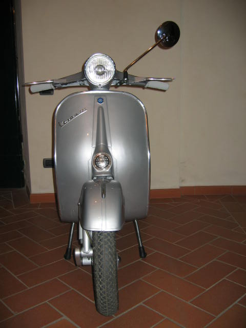

Largo...Ciospe! Inviato 30 Luglio 2004 Segnala Inviato 30 Luglio 2004 Se la vuoi fare tipo primissima serie (1967-68 ) devi mettere le leve a punta, se la vuoi fare tipo 1972-74, con la pallina piccola come ti ha scritto Vespamodelli, poi dovresti mettere la sella primo tipo, quella che non ha praticamente imbottitura e il bordino biancosporco che corre tutt'attorno...la puoi realizzare (tramite sellaio) anche con quella (spero originale) che hai trovato sulla Primavera, l'intelaiatura e'la stessa. Poi ci sono un paio di particolari difficili da riprodurre: la maggiore convessità della zona del manubrio tra fanale e contachilometri, rispetto alle versioni piu' recenti (oltre il 1978, almeno) e il maggiore incasso del contakm nel suo alloggiamento, il vetrino e'quasi a filo col bordo, piu' bordino cromato del contachilometri stesso. Ti metto una foto di un recente restauro di una prima serie, come compariva sul vecchio forum. Ciao FC Cita
vespamodelli Inviato 2 Agosto 2004 Segnala Inviato 2 Agosto 2004 Non cambia il manubrio, cambia il contakilometri. Comunque ti verrebbe come quella in foto!!! Cita

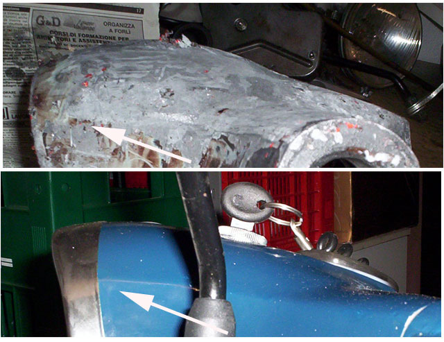

Largo...Ciospe! Inviato 3 Agosto 2004 Segnala Inviato 3 Agosto 2004 Non cambia il manubrio, cambia il contakilometri.Comunque ti verrebbe come quella in foto!!! Eh no, cambia anche il manubrio... In alto: Largo Ciospe, anno 1975 In basso: Rovigotta, anno 1982 Notare la netta differenza di curvatura del sopramanubrio...la rastrematura segnata con la freccia su LC sparisce prima di raggiungere il fanale, non cosi' su Rovigotta. Ciao FC Cita

SteGe-To Inviato 4 Agosto 2004 Segnala Inviato 4 Agosto 2004 scusate se mi intrometto ma ha ragione largo..ciospe!! cambia il manubrio la convessità tra il contaKM e il faro..io ho un primavera del 77 ed è più piatto.Ciao (Ciao Mucca.....) Cita
MUCCAdimuccaepollo Inviato 4 Agosto 2004 Segnala Inviato 4 Agosto 2004 scusate se mi intrometto ma ha ragione largo..ciospe!! cambia il manubrio la convessità tra il contaKM e il faro..io ho un primavera del 77 ed è più piatto.Ciao (Ciao Mucca.....) non ti permetter piu di intrometterti! cosa sei impazzito? Cita
Largo...Ciospe! Inviato 4 Agosto 2004 Segnala Inviato 4 Agosto 2004 scusate se mi intrometto ma ha ragione largo..ciospe!! cambia il manubrio la convessità tra il contaKM e il faro..io ho un primavera del 77 ed è più piatto.Ciao (Ciao Mucca.....) non ti permetter piu di intrometterti! cosa sei impazzito? Saghe' Mucca? (scusa stege-to...lui scherza eheheh) Dopo il 1976 i manubri sono tutti unificati al modello ET3 che si vede nella mia foto, quindi e'corretto quello che dici, la tua e'del 1977, infatti. Ciao FC Cita
