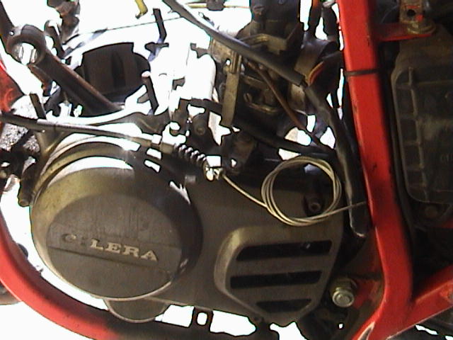

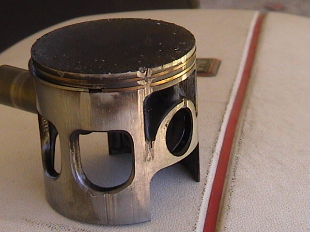

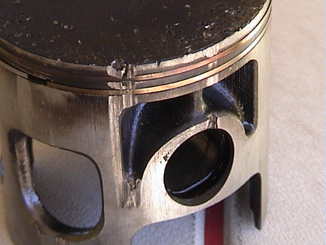

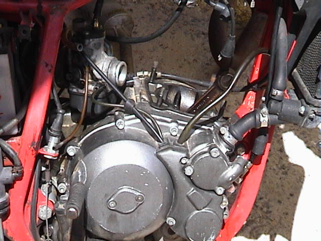

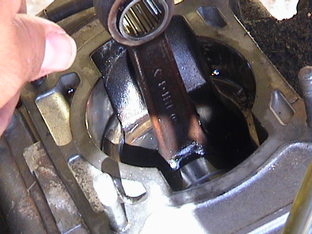

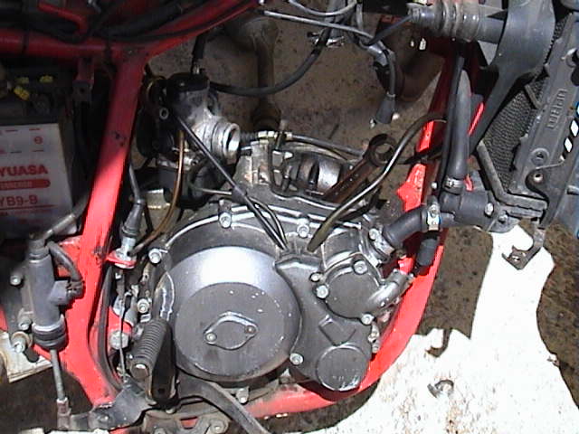

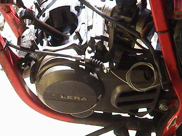

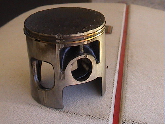

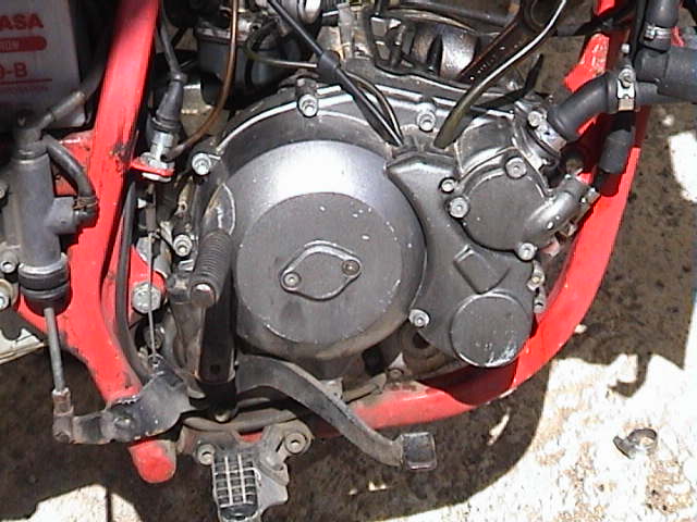

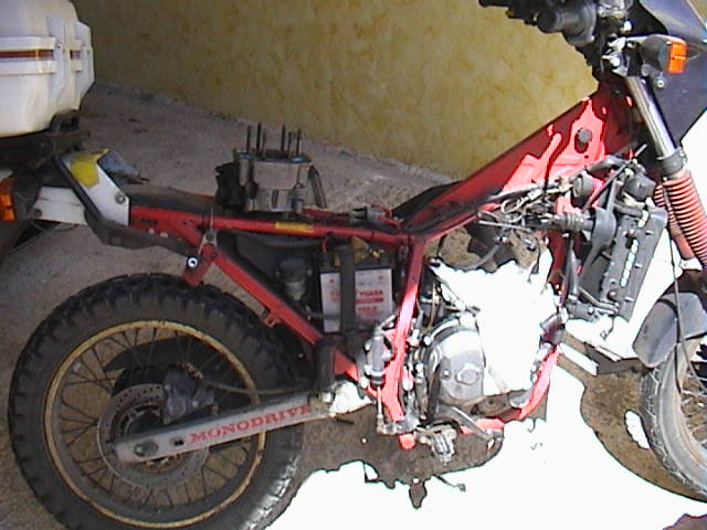

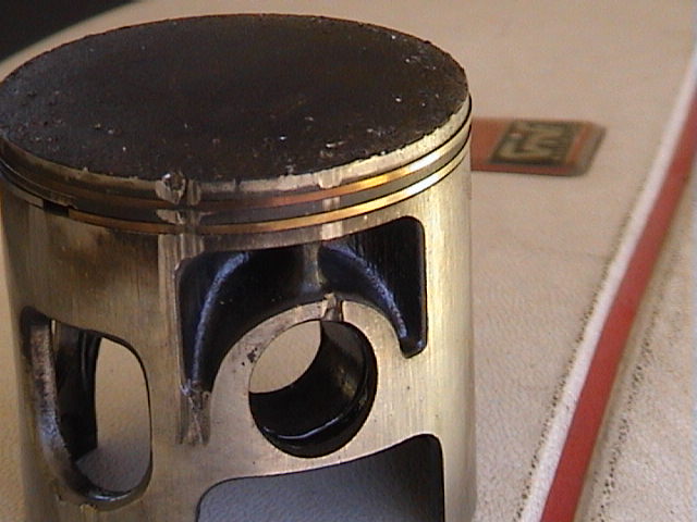

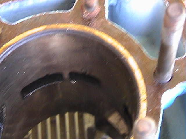

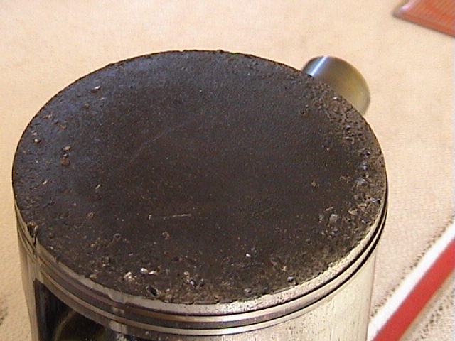

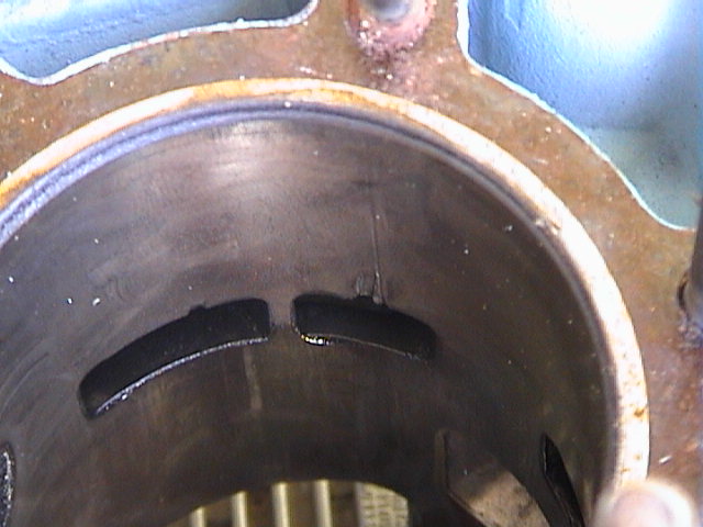

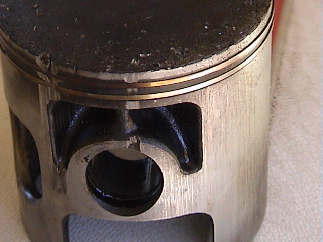

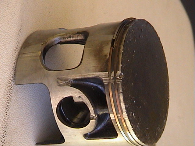

nel fine settimana ho smontato il gruppo termico, ho trovato una bella riga causata (credo) dalla pallina che dovrebbe stare all'interno del piccolo spazio che lascia la fascia, la pallina l'ho ritrovata all'interno, tutta ammaccata e consumata, per quanto riguarda le guarnizioni, ne ho trovata una sola, quella tra cilindro e motore, quella sopra tra cilindro e testata non c'era. Ho trovato anche la vite per svuotare l'acqua.
comunque alla fine ho tirato giù il motore, se riesco lo porto ad un amico che vede quello che può fare, o se me ne trova uno nuovo.
PS. Se hai la digitale, quando smonti il motore, faresti qualche foto? Mi piace molto vedere come sono fatti e studiati i motori a 2 tempi non vespa. Senza impegno eh! ;-)
Ciaoo
non ho la digitale, le foto seguenti le ho fatte con la telecamera, la qualità non è buona (scusate).
è possibile che non si metta più in moto solo per ciò che si vede???? il cilindro-pistone non si è bloccato, girava ed anche abbastanza agevolmente, anche se lo facevo solo girare a mano, e le pareti mi sembravano abbastanza lubrificate. bho?!?!?

bella grippata complimenti..
ad occhio e croce cilindro e pistone nuovi :-(
il problema è trovarli....
Prima di riparare però indaga sul perchè hai grippato...
Mi sembra strano sia saltato il fermo delle fasce..ma tutto è possibile.
Da quello che hai descritto si è tolto il fermo della fascia elastica e ti ha rigato il cilindro in alluminio, poichè quei modelli montavano cilindri in alluminio.
Se non trovi un cilindro e pistone originali, senti la Gilardoni che sicuramente all'epoca faceva quei cilindri per la Gilera e nel caso non l'avessero chiedi loro di potergli inviare il cilindro da ricromare e se hanno la possibilità di accoppiarlo poi con un pistone nuovo.
Oltre la Gilardoni forse anche la Eurocilindro, oggi Athena, dovrebbe ricromare i cilindri, sono poche le ditte che fanno questi lavori, sicuramente anche la Mhale in germania lo fa, tanto per rimanere in Europa.
