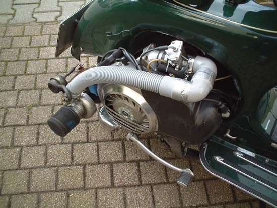

In quella foto i gas discarico fanno girare una specie di pompa che va a sovralimentare l'aria che arriva al carburatore.Non è un turbo ma una specie di sovralimentazione d'aria per il carburo.Il turbo invece sovralimenta l aportata di benzina.
Ilturbo nei 2t non ha senso, una buona espansione non è altro che unturbo.Praticamente un'espansione aumenta la depressione e fa entrare più benzina nel cilindro.

Si, ma il tubo di plastica flessibile sembra quello di una lavatrice e le curve di plastica sembrano lo scarico di un lavello di cucina; poi quella nastratura è improponibile per una tenuta di una turbina.
Secondo me è tutta una burla, un fatto estetico, niente che funzioni veramente.
emm non ├â┬¿ che entra solo pi├â┬╣ aria ma anche pi├â┬╣ benzina di conseguenza... per quanto riguarda il tubo senz'altro ├â┬¿ una preparazione frettolosa e sperimentale, ma a parte alcuni errori grossolani come quello dell'utilizzo della marmitta, che nel 2t ├â┬¿ da pazzi e l'allungamento spropositato di quest'ultima che farebbe riscaldare un casino il motore il concetto non ├â┬¿ sbagliato, insomma il turbocompressore funziona così montato non ci sono dubbi... il problema ├â┬¿

3)spero per loro che giri piano perchè quel nastro adesivo durerebbe veramente poco con le pressioni di un turbo che giri a velocità decenti...
