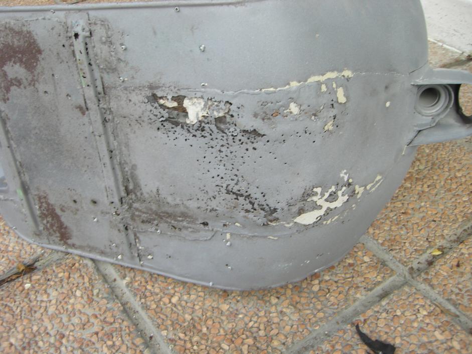

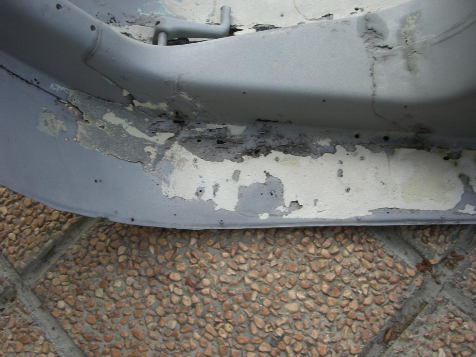

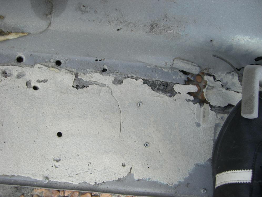

barbagli Inviato 31 Luglio 2009 Autore Segnala Inviato 31 Luglio 2009 ho addirittura vergogna a postare le foto della vespa dopo la sabbiatura, praticamente le pedane sono un buco unico con un po di stucco qua e là. voglio morire. domani vado a vedere una bici... Cita

kiwi76 Inviato 3 Agosto 2009 Segnala Inviato 3 Agosto 2009 ho addirittura vergogna a postare le foto della vespa dopo la sabbiatura, praticamente le pedane sono un buco unico con un po di stucco qua e là.voglio morire. domani vado a vedere una bici... Hai mai sentito parlare del RUGGIESSE_uhm_ Posta le foto che vediamo va_cry_ Cita
Mike66 Inviato 3 Agosto 2009 Segnala Inviato 3 Agosto 2009 Purtroppo le pedane sono sempre il punto debole......dopo la sabbiatura escono le sorprese.............. Cita
kiwi76 Inviato 27 Agosto 2009 Segnala Inviato 27 Agosto 2009 vespa ottima. Quasi meglio del RUGGIESSE_lingua_ Comunque è stata già pezzata la pedana.....non si vedono le tipiche bugnature a X di rinforzi o tra i traversini...... Sospetto tu debba cercare una bella pedana nuova..... Cita
barbagli Inviato 27 Agosto 2009 Autore Segnala Inviato 27 Agosto 2009 vi prego non infierite, piuttosto aiutatemi a risolvere la situazione per favore dicendomi a chi cazzo mi posso rivolgere, grazie. ultimamente non ho neanche il tempo di soffiarmi il naso e so che se la mollo in garage non la riprendo + Cita
barbagli Inviato 1 Settembre 2009 Autore Segnala Inviato 1 Settembre 2009 up. allora ho trovato la persona giusta per fare il lavoro di carrozzeria: vi prego di scusare la mia ignoranza vorrei sapere dove posso trovare le pedane da sostituire. devo trovare un telaio demolito oppure si comprano anche nuove? grazie ancora. Cita
sgnappa Inviato 1 Settembre 2009 Segnala Inviato 1 Settembre 2009 le trovi su e-bay praticamente su tutti i siti dei ricambisti...zangheratti, vespatime etc etc...dai, suvvia..il pacco prima o poi ce l'hanno tirato a tutti!mettitela a posto, cerca di fare da te il più possibile così risparmi.. Cita
barbagli Inviato 1 Settembre 2009 Autore Segnala Inviato 1 Settembre 2009 sono sempre più convinto che se avessi la passione per gli aerei da turismo spenderei meno. Cita
sgnappa Inviato 1 Settembre 2009 Segnala Inviato 1 Settembre 2009 oppure fa una cosa del genere...girati qualche mercatino e cerca un telaio buono senza doc. Io ne ho uno in magazzino per un lavoretto da fare in futuro, pagato 100euro con manubrio e forca a un mercatino in prov. di vicenza. Se non hai fretta, chiaramente.. Cita
candido Inviato 1 Settembre 2009 Segnala Inviato 1 Settembre 2009 sgnappa dallo a me il telaio col manubrio per 200 euro..... Cita
