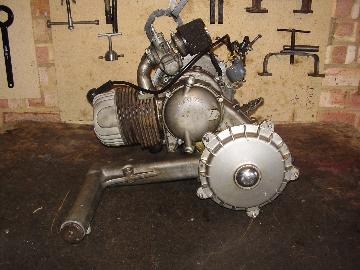

unknown Inviato 25 Settembre 2009 Segnala Inviato 25 Settembre 2009 mi aggiorno da solo... per montare il carburatore ci vuole, ovviamente un collettore... il tipo del sito citato li fornisce ma a caro prezzo (60 sterline) con questo carburatrore è ancora possibile montare la sacca normalmente.. A parte che del carbu e del collettore in questione ho visto solo una foto del motore VS5 con su montati i due articoli, vendere per 60 sterline quel collettore è da spregiudicati strozzini. In più, per montare quel collettore bisogna inevitabilmente tagliare la cuffia convogliatrice aria nella zona posteriore (verso l'ammo post.) sennò non si può fissare il collettore e/o montare la cuffia dopo aver fissato il collettore. Da notare che il carbu cosi messo rende impegnativo l'adozione di un soffietto aria o filtro aria, in più è da vedere se il carbu non va a toccare nell'interno chiappa perchè in quella zona si ha più movimento leva in fase di ammortizzazione e la chiappa in quella zona è più stretta e più corta. Se non si hanno remore a tagliare la cuffia da quella parte (ricordarsi bene che la cuffia originale è in alluminio, praticamente introvabile, e nessuna ditta si è mai azzardata a produrre una replica in volgare plastica) consiglierei di montare o il collettore che ha in listino Vespatime (cod. ELAI 056) o il kit completo di carbu (cod. ELAI 057) con la sola modifica da fare per quanto riguarda l'attacco del collettore al cilindro (riproducendo la basetta insomma). Cita

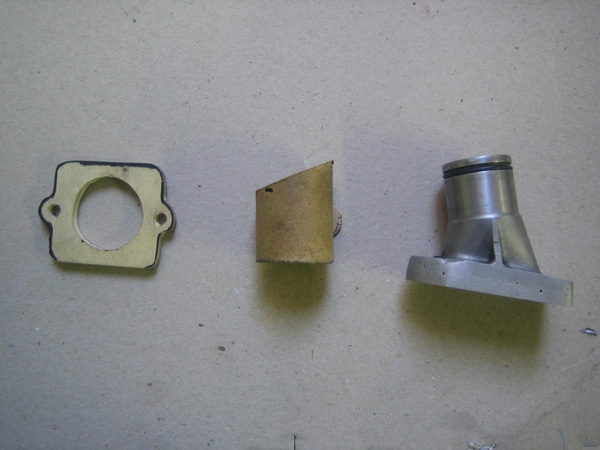

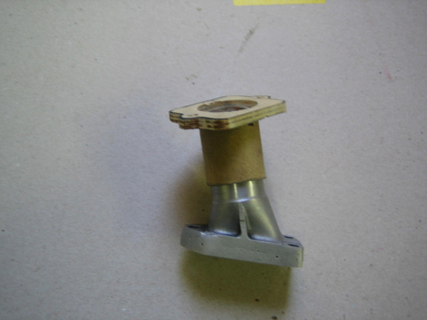

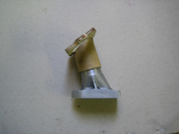

unknown Inviato 26 Settembre 2009 Segnala Inviato 26 Settembre 2009 [quote=kiwi76;952024 Ottimo reportage unknown! Se non ho capito male il collettorino di alluminio lo haio fatto al tornio e poi homemade giusto? mentre quell'altro è un semplice collettore malossi per phbl?? Si, è stato tornito una barra d'alluminio diametro est.40mm nell'interno in due misure: una parte del diametro esterno del collettore originale per la lunghezza dello stesso, e una parte diametro 24mm. Poi, e qui viene il "blu", bisogna tagliare a zeppa la parte tornita a 24mm e provare molte volte (fissando la piastra dove va fissato il collettore MALOSSI con biadesivo fino) montando tutto (collettore MALOSSI e carbu) fino a raggiungere l'altezza ad hoc in modo che il carbu non vada a toccare la chiappa internamente e se ancora non va bene bisogna asportare materiale dalla parte tagliata a zeppa mediante lima fino a ottenere il risultato previsto (in otto ore si fa, sù....). Il collettore è un MALOSSI specifico per modifica PHBL BS 24 per Sputer Gilera Runner. Però, ripeto, se non si hanno remore a violentare la cuffia si può optare per il collettore citato nel post di prima e, eventualmente, si potrebbe azzardare anche a fare un bel collettore lamellare.........yumm,yumm.... Cita
bolix Inviato 27 Settembre 2009 Segnala Inviato 27 Settembre 2009 A parte che del carbu e del collettore in questione ho visto solo una fotodel motore VS5 con su montati i due articoli, vendere per 60 sterline quel collettore è da spregiudicati strozzini. In più, per montare quel collettore bisogna inevitabilmente tagliare la cuffia convogliatrice aria nella zona posteriore (verso l'ammo post.) sennò non si può fissare il collettore e/o montare la cuffia dopo aver fissato il collettore. Da notare che il carbu cosi messo rende impegnativo l'adozione di un soffietto aria o filtro aria, in più è da vedere se il carbu non va a toccare nell'interno chiappa perchè in quella zona si ha più movimento leva in fase di ammortizzazione e la chiappa in quella zona è più stretta e più corta. Se non si hanno remore a tagliare la cuffia da quella parte (ricordarsi bene che la cuffia originale è in alluminio, praticamente introvabile, e nessuna ditta si è mai azzardata a produrre una replica in volgare plastica) consiglierei di montare o il collettore che ha in listino Vespatime (cod. ELAI 056) o il kit completo di carbu (cod. ELAI 057) con la sola modifica da fare per quanto riguarda l'attacco del collettore al cilindro (riproducendo la basetta insomma). sul prezzo del collettore sono pienamente d'accordo... tempo fa chiesi a scootrs se non avessero mai pensato ad un articolo simile.. mi risposero che, appena avuto il tempo, ci avrebbero studiato dietro.. vi invio una foto di come appare il carburatore su un motore gs160/ss180 Cita
presco18 Inviato 27 Settembre 2009 Segnala Inviato 27 Settembre 2009 Si, è stato tornito una barra d'alluminio diametro est.40mm nell'interno indue misure: una parte del diametro esterno del collettore originale per la lunghezza dello stesso, e una parte diametro 24mm. Poi, e qui viene il "blu", bisogna tagliare a zeppa la parte tornita a 24mm e provare molte volte (fissando la piastra dove va fissato il collettore MALOSSI con biadesivo fino) montando tutto (collettore MALOSSI e carbu) fino a raggiungere l'altezza ad hoc in modo che il carbu non vada a toccare la chiappa internamente e se ancora non va bene bisogna asportare materiale dalla parte tagliata a zeppa mediante lima fino a ottenere il risultato previsto (in otto ore si fa, sù....). Il collettore è un MALOSSI specifico per modifica PHBL BS 24 per Sputer Gilera Runner. Però, ripeto, se non si hanno remore a violentare la cuffia si può optare per il collettore citato nel post di prima e, eventualmente, si potrebbe azzardare anche a fare un bel collettore lamellare.........yumm,yumm.... Scusa, un'altra domanda: il collettore che hai calzato sul collettore orginale, avendo fatto dei tagli lo strigi con una fascetta? Cioè tipo quella che c'è sul carburatore originale? Nelle foto non si nota niente. Grazie. Cita
unknown Inviato 27 Settembre 2009 Segnala Inviato 27 Settembre 2009 Si, è stretto con una fascetta in acciaio inox di quelle larghe e per stringerla bisogna smontare il copriventola e la ventola (e anche questo per non rovinare la cuffia convogliatrice....) Cita
cazzitte Inviato 28 Settembre 2009 Segnala Inviato 28 Settembre 2009 x unknown hai modo di postare le quote della tua brillante modifica ,con disegno tipo autocad? se si te ne sarei molto grato. aiuta un marchigiano se non sbaglio come te ma dalle due provincie opposte. voglio anche io provare la modifica. per la modifica elettronica ho parlato con Tino Sacchi e a fine mese è pronta l'ha sta testando un suo collaboratore di civitanova marche. Cita
unknown Inviato 28 Settembre 2009 Segnala Inviato 28 Settembre 2009 x unknownhai modo di postare le quote della tua brillante modifica ,con disegno tipo AUTOCAD Eh....che cos'è ? Io al massimo potrei postare foto e (ri)prendere le misure del lavoro, ma come ho già detto, di per sè è una modifica da poco alla fine....so che al recente Audax c'era un tizio con un GS modificato in quella maniera PERO' con il carburo messo nell'altro verso e, a sentire un mio amico che ha patecipato, accusava irregolarità di carburazione per via del luuuungo soffietto d'aspirazione che girava attorno al motore..... Io sono partito con l'idea usando questi due elementi..... Cita
