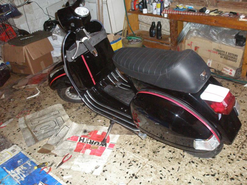

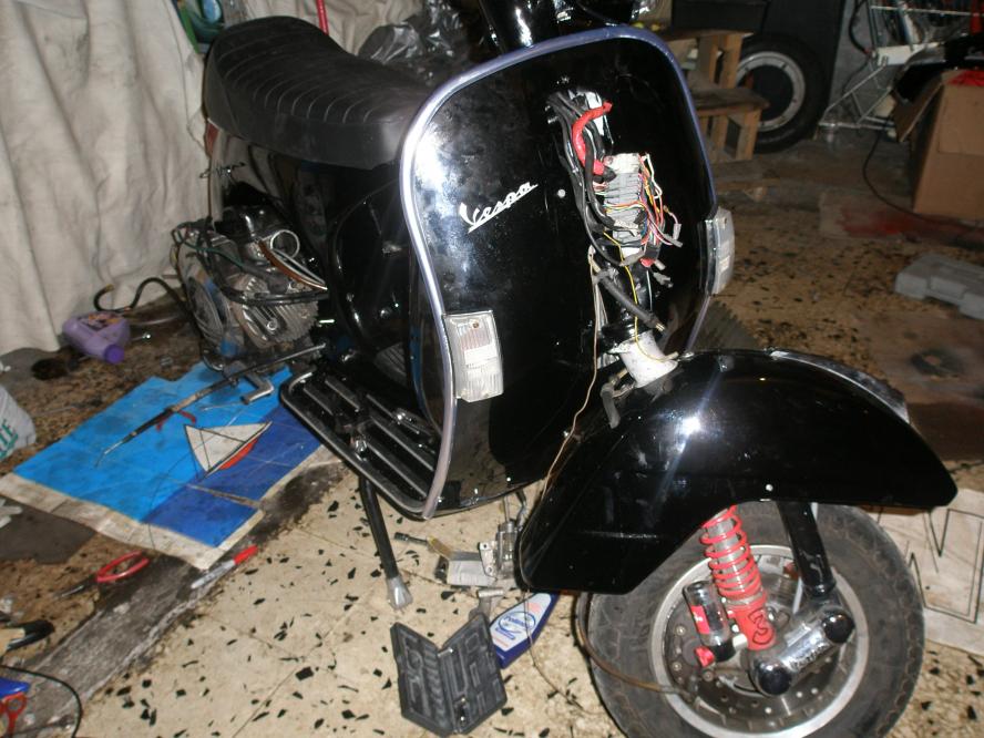

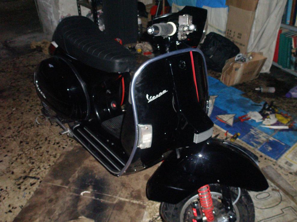

ecco qua la mia "nuova" vespa ancora a lavori in corso:
ho ancora alcune cose da sistemare.......ma sono cavolate, stringere bene le varie viti e controllare le varie parti.
ah a proposito.... oggi prima accensione, la carburazione è da controllare,ma ho notato una cosa aahime fastidiosa, la vespa rimane accellerata e non è il gas ma bensi l'aria!! anche a pomello tutto giu rimane come se fosse tirata.....e poi il pomello non si ferma ma scivola dentro.
nel rimettere tutti i cavi sotto al serbatoio ho forzato un po...forse mi si è rotto qualcosa????
PC190014.jpg.3f37c7c9bba7f29fd3e166c08a2
PC190011.jpg.1a2d0e980f3316b101e11dbcd79
PC190012.jpg.236511b2fcab0905de87d4d1728
Montaggio Completato!!! :-)

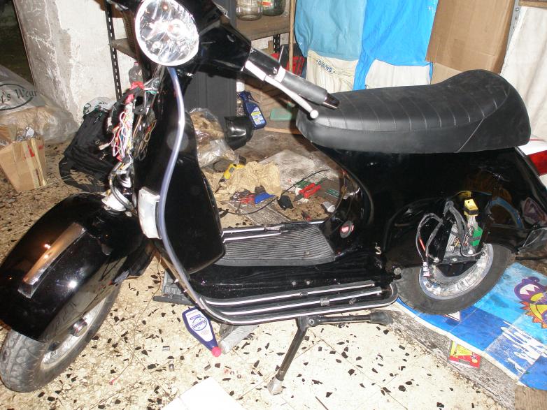

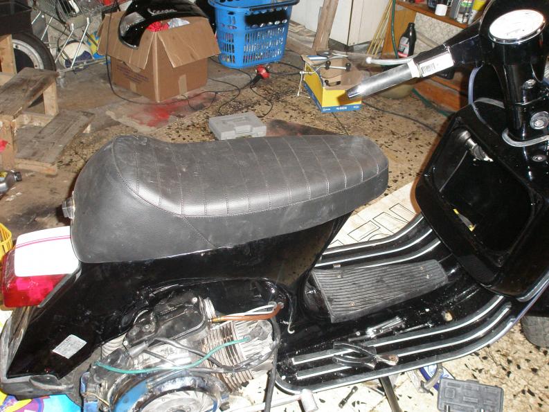

ora però devo sisitemare il tiraggio cambio....non so perche ma il cambio è sfasato. la prima entra bene poi non riesco a trovare la terza e quarta addirittura sembrano invertite come mai?? io i cavi del cambio gli ho tirati a folle con la manopola al centro....sicuramente ho sbagliato qualcosa,ma cosa???
PC240044.jpg.7673d5da76aa5afa026bba4027d
PC240045.jpg.cb75155142a969d344b74db0eb9
sfili i cavi sul cambio, poi fai una prova.....
metti in prima sul manubrio e vedi quale filo ti tira, bene quel filo lo devi passare dal registro più interno.
Quello più esterno invece è la 2 3 e 4┬░
quoto!!!

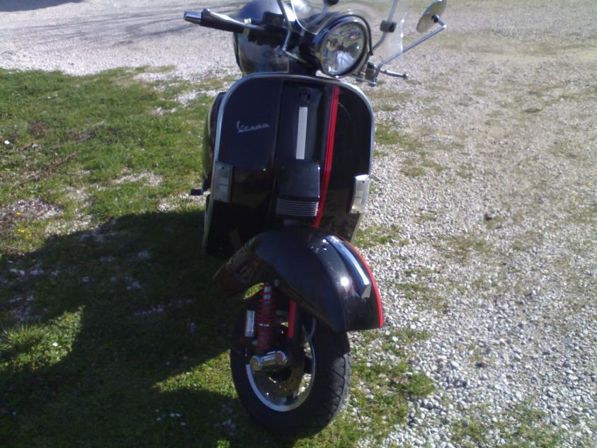

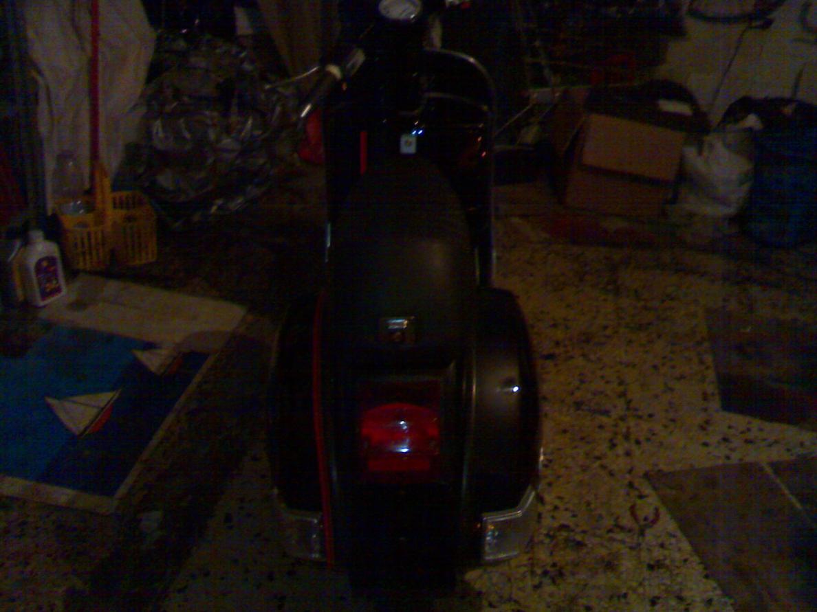

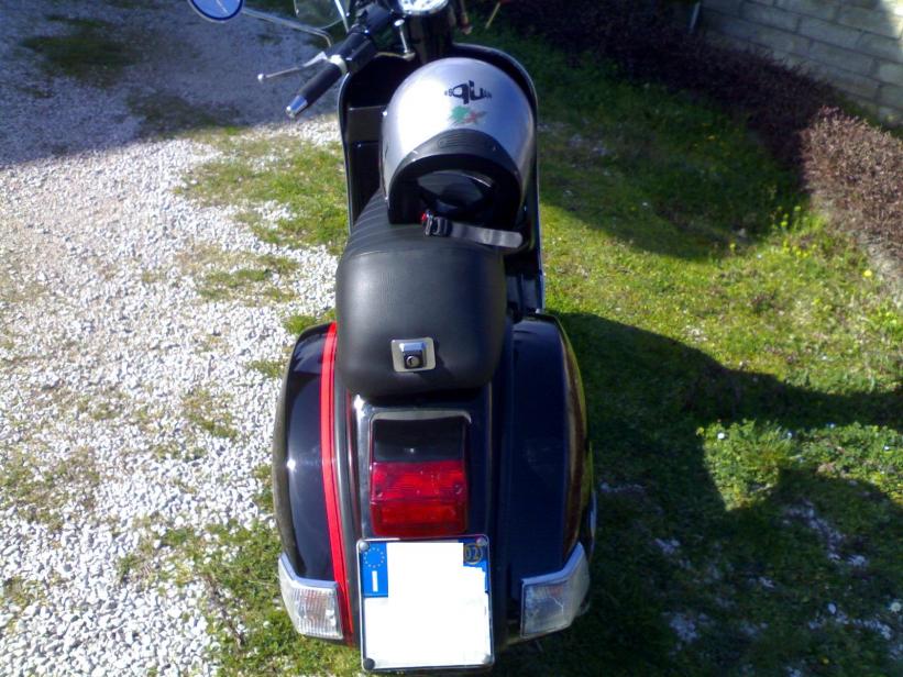

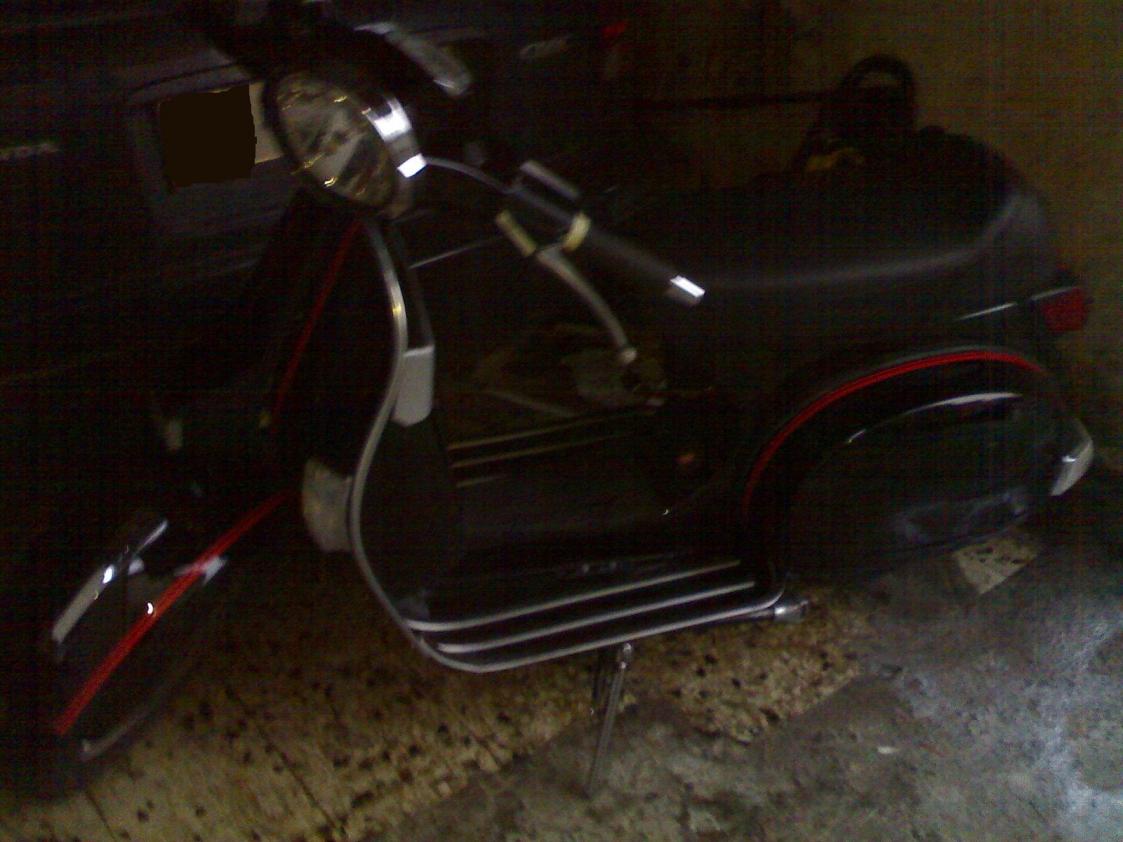

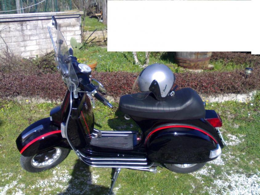

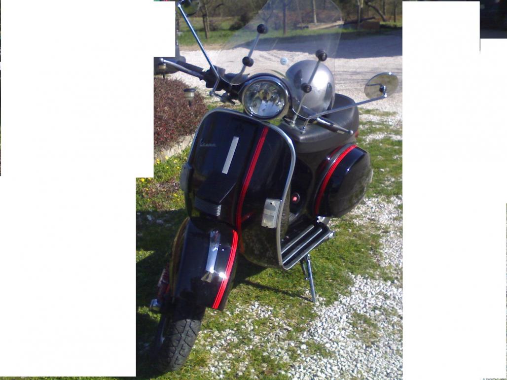

Ragazzi buon anno a tutti......ho finito la vespa. volevo ringraziarvi tutti per l'aiuto che mi avete dato, spero che le problematiche che ho riscontrato siano di aiuto anche a altri.....per me era la prima volta che smontavo e rimontavo la vespa....che dire? un grande mezzo, semplice e robusto allo stesso tempo!!
vi metto una foto fatta di sera scusate la qualità,presto metterò le altre per farmi dare un giudizio su come è venuta.
L'unica cosa che non sono riuscito a risolvere ancora è l'avviamento elettrico.....non ne vuole proprio sapere.......bohhh
31122009506.jpg.1aa22ebd72a4e57eb27410b5
27122009503.jpg.69d9e42666054cd55332407d
