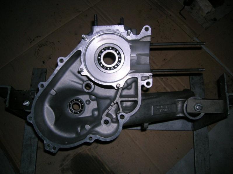

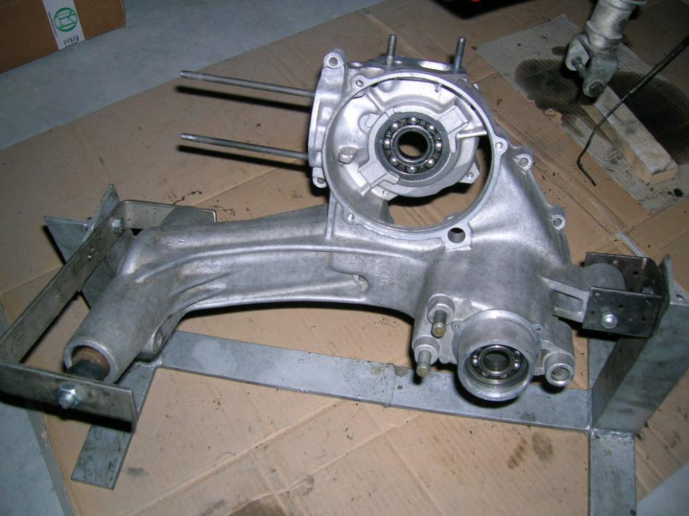

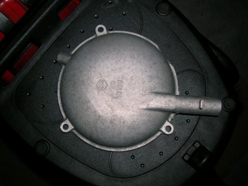

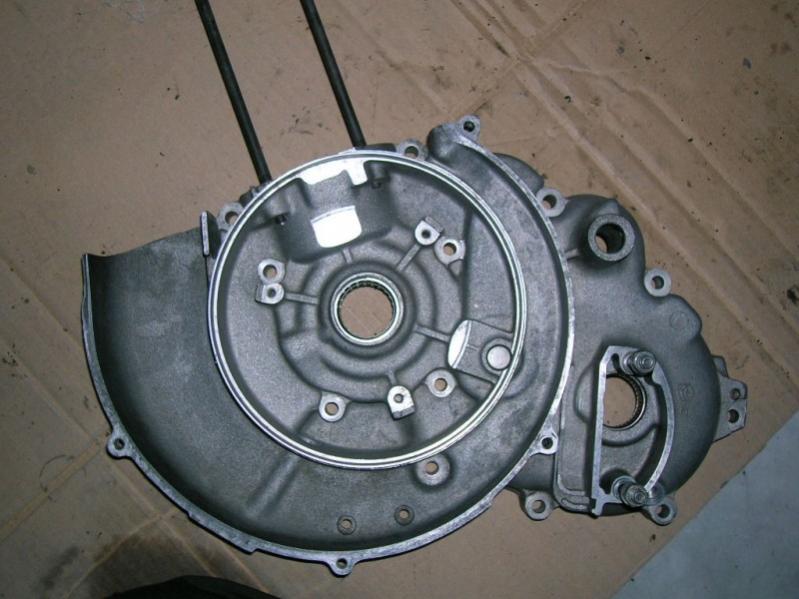

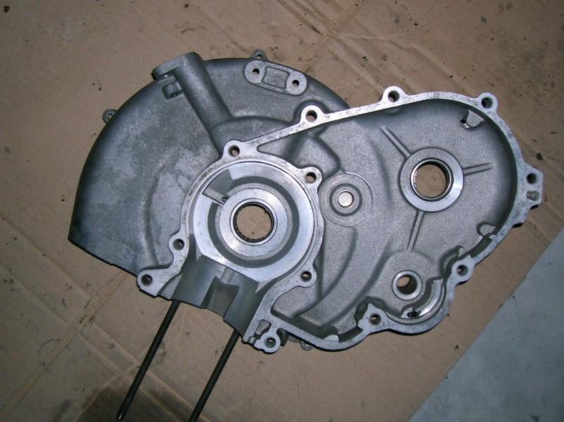

Allora ragazzi dopo un po' di giorni di silenzio eccomi qui per aggiornarvi sul mio restuaro....per ora meccanico.
In questi giorni mi sono dedicato alla pulizia del carter. Mi sembra sia venuto abbastanza bene. Ho usato Fulcron e, per lo "sporco più ostinato", il nitro. Dopo che avrò fatto sostituire i cuscinetti (lo faccio fare da un'officina, magari insieme alla rettifica dell'albero) e prima di chiudere i gusci ho intenzione di dare un'ultima spennellata con benzina e infine una spruzzata di WD40 per mantenerli unti, sopratutto perchè il motore rimarrà fermo per un po' finchè nn completerò la carrozzeria e tutto il resto.

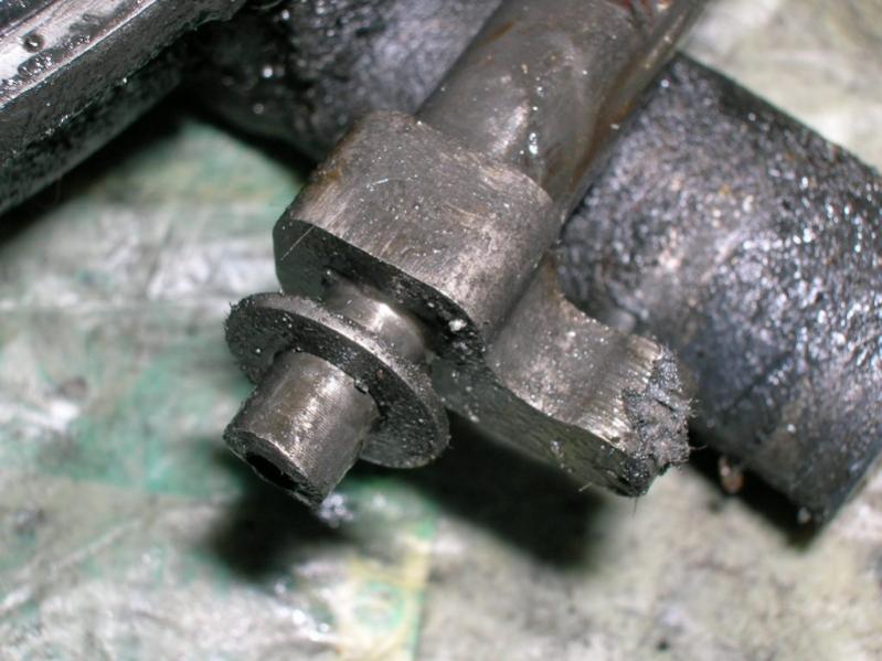

Oh, ho smontato il braccetto della frizione e mi sono ritrovato una rondellina. Va lì dove la si vede nella foto 1?
Infine, un'ultima domanda. Mi trovo un barattolo di grasso al bisolfuro di molibdeno (quello grigio per intenderci). Ho visto, anche sui post di Tony, che conviene ingrassare un po' tutto, dai cuscinetti ai paraolio, dai punti di contatto dei gusci ai dadi usati per chiudere. Bene, vorrei chiedervi se questo grasso può andare bene o è meglio se me ne procuro un altro tipo.
Come sempre: grazie a tutti e al prossimo aggiornamento _smile_
P.S. Vanno sostituiti anche gli o-ring del braccetto frizione e braccetto del kickstarter, vero? Come posso estrarli?
PP.S. Posso pulire nello stesso modo anche tutti i pezzi interni ai carter? (alberi, ingranaggi....).

bravo è un lavoro fatto molto bene.
senti, mi spieghi cos'è sta nitro, per pulire, che non lo mai capito ? e dove si trova ?
gli o-ring che dici non ho capito quali siano e quella rondella neanche, ma oggi dormo.
per├│ bel lavoro bravo ! :)
Grazie per i complimenti. E' il mio primo motore e i vostri incoraggiamenti e complimenti nn possono che farmi piacere e da stimolo per continuare in quest'opera di restauro.
Per quanto riguarda il nitro è un diluente (lo trovi anche nei brico store come Diluente Nitro, appunto) incolore ma dall'odore molto forte (io sto usando una mascherina ai carboni attivi, altrimenti da' davvero fastidio).

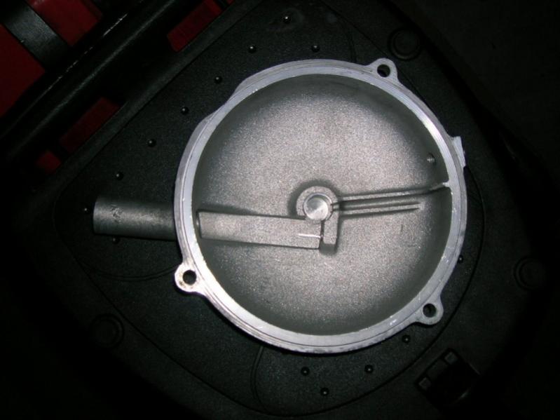

Infine gli o-ring: quello del braccetto frizione si trova nella canna del coperchio frizione dove va ad infilarsi il braccetto. Discorso simile per l'albero della messa in moto (quello con l'ingranaggio a ventaglio). L'o-ring si trova nella canna dove va infilato questo albero.
Spero di essere stato un po' più chiaro.

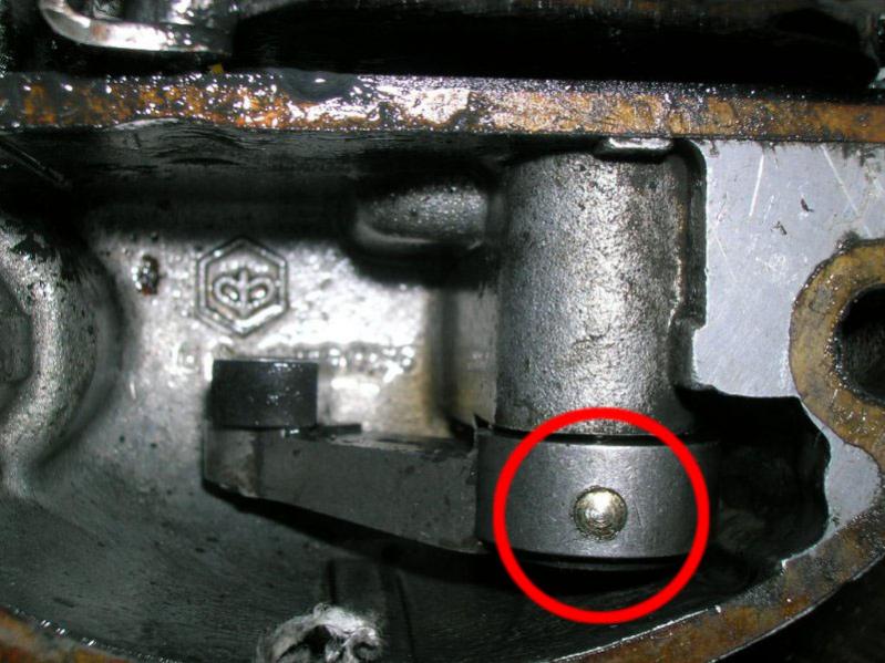

Sto pulendo il selettore del cambio ma non riesco proprio a sfilare il pernetto cerchiato nella foto.
Come faccio? Scaldo e vado giù di martello e cacciaspine? C'è un verso dal quale picchiare?
Dal lato opposto a quello fotografato il pernetto esce di 3mm circa.
Vi prego datemi qualche suggerimento....il selettore è così pieno di grasso che vorrei riuscire a sezionarlo tutto per poterlo pulire per bene.
Grazie

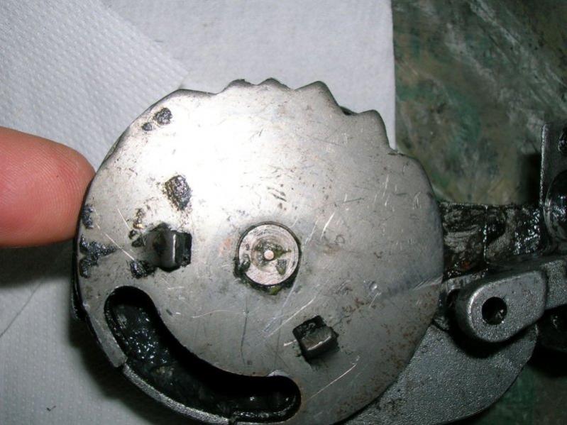

Allora, considerato che sfilare quel pernetto è cosa complicata, prima di cimentarmi nella pulizia del selettore ve ne posto una foto per chiedervi in che condizioni lo trovate.
In particolare vorrei sapere se occorre cambiarlo o se può fare ancora "strada".
Eventualmente, i dentini possono essere "ricostruiti" limando un po'?
Grazie.
