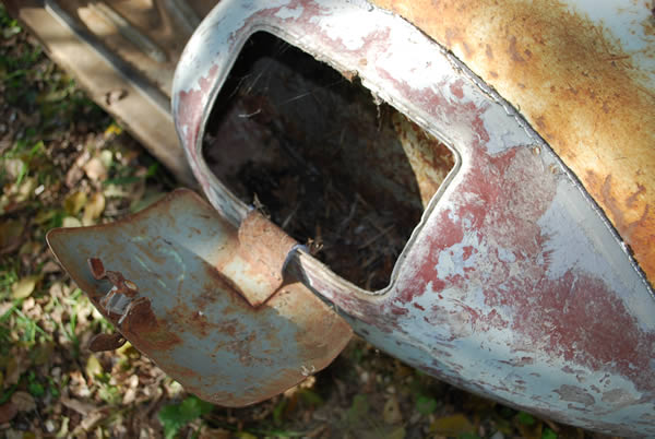

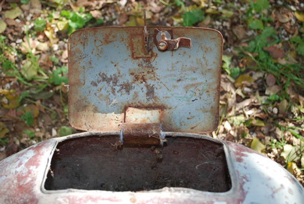

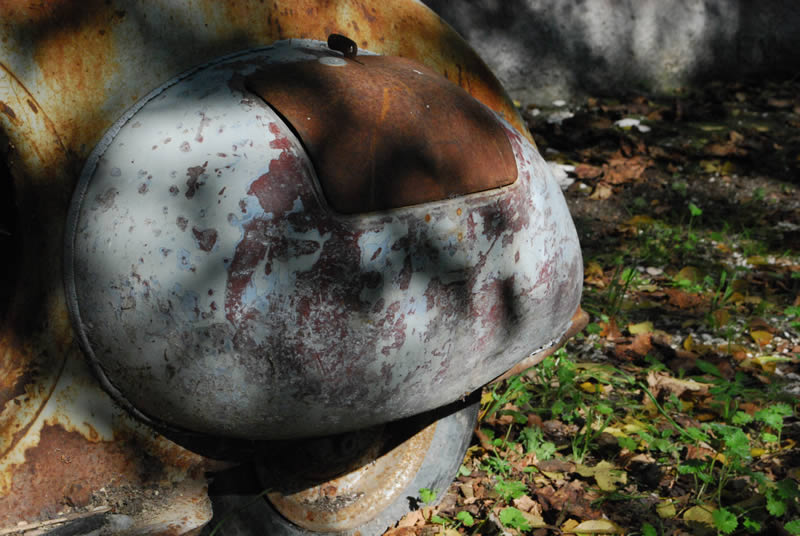

Giamp Inviato 27 Novembre 2009 Autore Segnala Inviato 27 Novembre 2009 A me questo sportellino non mi smebra in alluminio, la sacca non ha ruggine (giustamente perchè l'alluminio non dovrebbe arrugginirsi) mentre lo sportello ha diversi punti di ruggine! Cita
giggetto Inviato 27 Novembre 2009 Segnala Inviato 27 Novembre 2009 Nel dubbio fa la cosa piu' elementare. Adopera una calamita, se attacca...e' ferro. Ciao Cita
Giamp Inviato 27 Novembre 2009 Autore Segnala Inviato 27 Novembre 2009 Nel dubbio fa la cosa piu' elementare. Adopera una calamita, se attacca...e' ferro.Ciao Mi hai dato un'idea facile e veloce. Rimetto un altra foto dove la corrosione è più evidente. Cita
