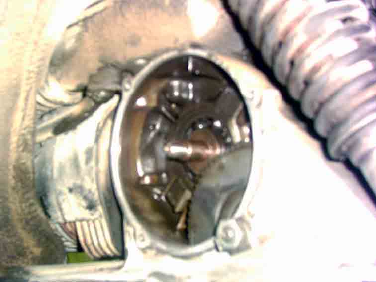

HO SMONTATO IL CARTER E A PRIMA VISTA NON HO NOTATO NIENTE DI ROTTO, GLI INGRANAGGI SONO
OK ,MA NON HO APERTO ANCORA DAL LATO FRIZIONE, DOMANI LO FARO.

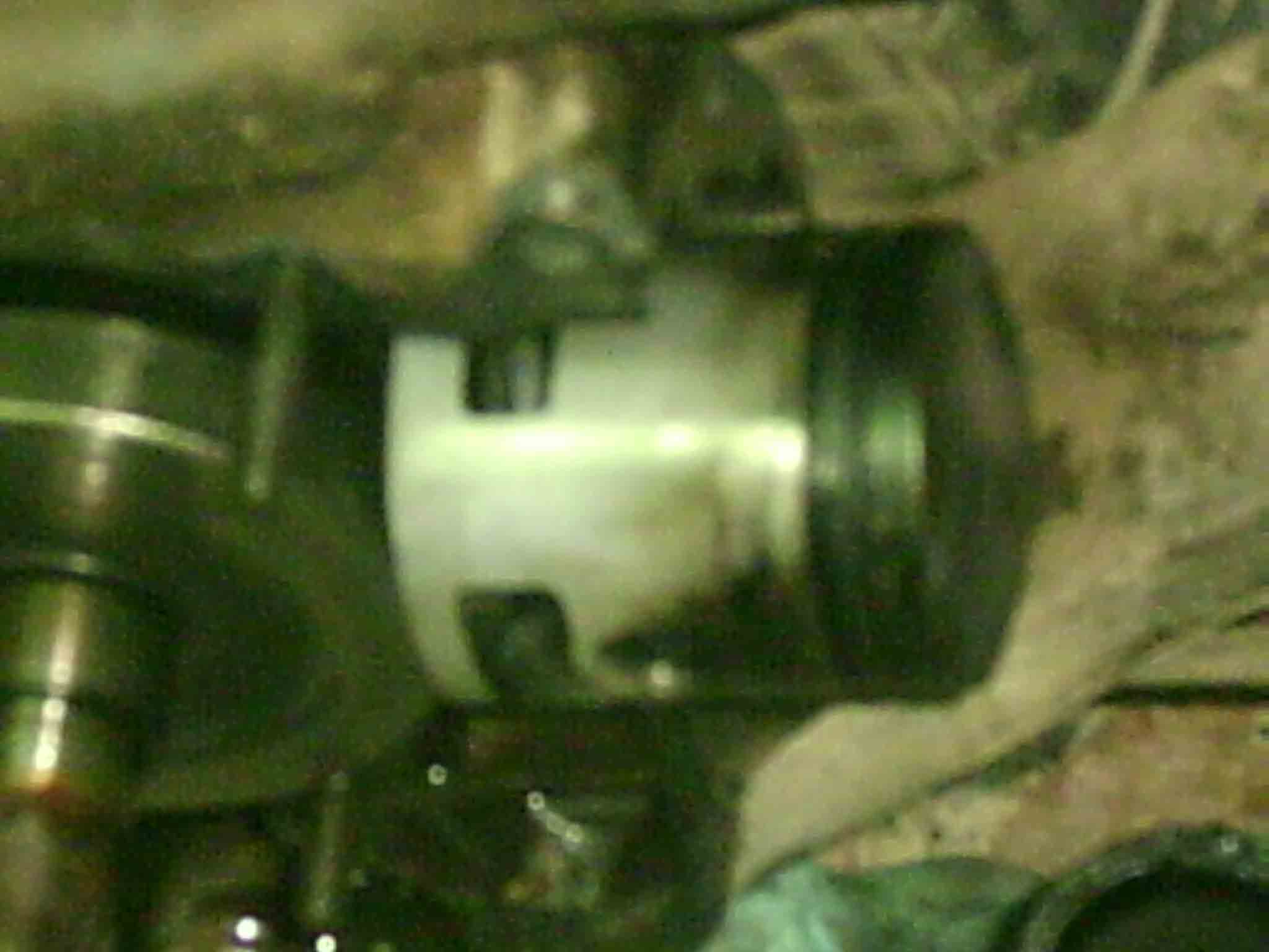

PERO HO NOTATO UN ALTRO PARTICOLARE,CHE IL PISTONE E BRUCIATO SOTTO LE FASCIE,
PERO LE FASCIE SEMBRANO BUONE,LE HO TOLTE DAL PISTONE E MESSE DENTRO AL CILINDRO
E D ENTRANO PERFETTAMENTE SENZA ESSERCI GIOCO.

8) Io non so a cosa alludi tu dicendo che le fasce non hanno gioco, ma mettendo le fasce dentro il cilindro le punte delle fasce si dovrebbero congiungere se le fasce sono ancora buone.
Coem diametro si, vuol dire che non c'è un consumo uniforme, però qualche trafilaggio può verificarsi in singoli punti.

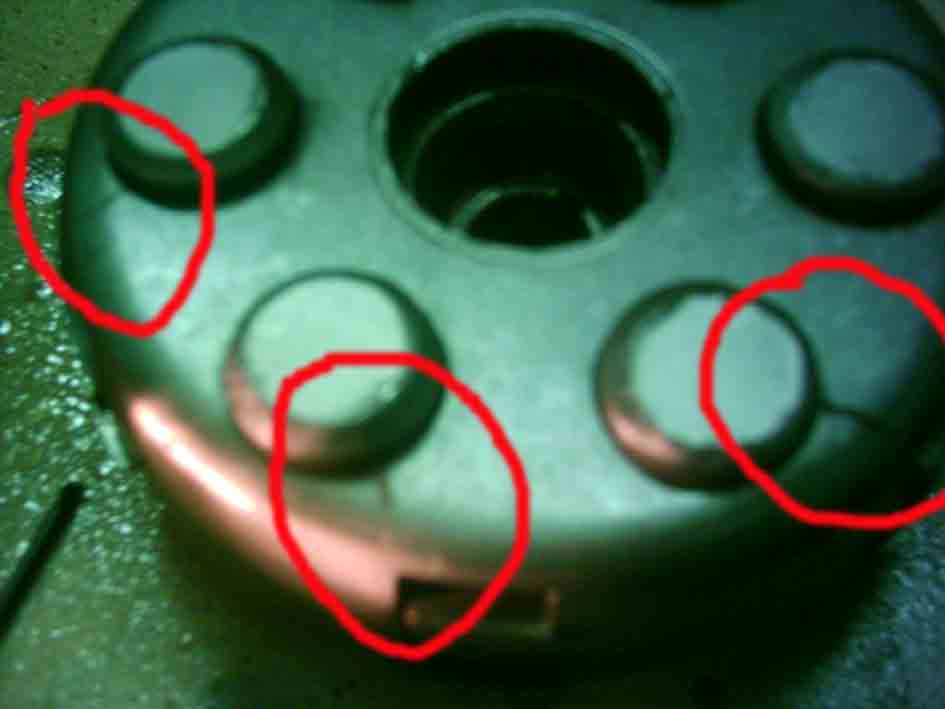

problema trovato. frizione schiavettata, pero forse devo cambiare la campana
perche è filata in un paio di punti, domani vi mando le foto cosi mi date qualche
parere.

l'albero non mi sembra dannegiato, mentre la boccola della frizione, quella è spannata.
la chiavetta e rimasta dentro la sede del albero però e consumata e quindi devo cercare di tirarla fuori con un cacciavite
il dado a torreta l'ho trovato svitato.
dimenticavo, anche la campana è filata in 5 punti diversi.
ho gia comprato tutti i pezzi e domani provero a monterli.

La campana della frizione ├â┬¿ da cambiare, così crepata rischi che esploda. Se l'albero non ha solchi evidenti e soprattutto la sede della chiavetta ├â┬¿ integra, puoi andare tranquillo, al max elimini qualche bavetta con cartavetro molto fine e senza insistere.

La campana spaccata è sintomo di motore elaborato.
Il dado era svitato perchè non era stato stretto bene. E' capitato anche a me, la frizione ballando sulla sede l'ha rovinata, a vista si vedeva appena ma appoggiandoci una frizione sana ballava. Se la sede è rovinata è questione di tempo, salterà di nuovo, anche se la sede della chiavetta è integra perchè la tenuta è data dalla conicità assieme alla chiavetta.
e dove sta scritta sta cosa?
la mia era così sul vecchio p125x che ├â┬¿ sempre stato come mamma piaggio l'ha fatto.
ci ho girato per migliara di km e mi ha detto sempre culo.
Dal lato frizione non c'è un accoppiamento conico come dal lato volano, lo sforzo lo regge tutto la chiavetta (che infatti è più grossa di quella del volano) sopportando uno sforzo di taglio.

Concordo con er_quaja, anche io ho aperto un motore originale con la campana in quelle condizioni.
LA SEDE NON è ROVINATA PER NIENTE QUINDI STASERA ROMONTERO
IL TUTTO E POI VI FARO SAPERE.

Dal lato frizione non c'è conicità , l'ho scritto e lo confermo, non è come dal lato volano.
Mi scuso per l'imprecisione sulla campana, ma su motori normali io non l'ho mai spaccata o trovata spaccata,
quindi non mi risulta che sia così.
Ma la mia esperienza può differire da quella di altri.
