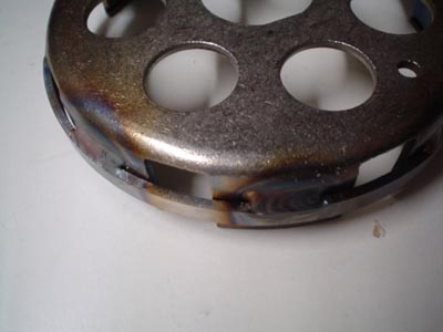

kl o1 mi sapresti dire come fare per non spaccare la campana frequentemente visto
che tra pochi giorni mi arriva il 177 polini ,dovrei rinforzarla con un anello di ferro saldato attorno,
ma come? non avresti qualche foto di un lavoro del genere?

Io la campana oltre che rinforzarla la cambierei... Non sono per nulla belle quelle crepe...
Si, la campana è meglio metterla nuova,
magari rinforzata con una bacchettina da 1 cm di spessore saldata intorno, come quella che c'è sul sito della SIP.

forse mi sbaglio, potrebbe essere 200 rinforzata, vedo il buchino che hanno di solito le frizioni 200 e i fori non sono simmetrici come nella 6 denti, sembrano più 7 denti, cmq il concetto dell'anello di rinforzo non cambia

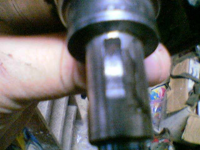

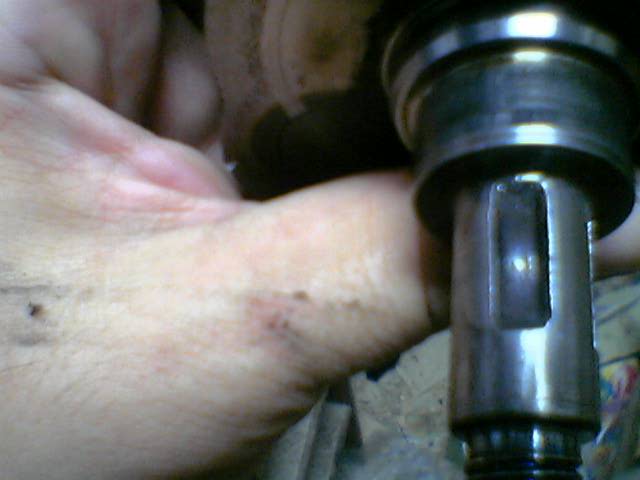

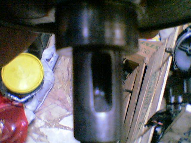

Qui ci sono le foto; nella 17 un canale di chiavetta frizione nuovo, nelle prcedenti sino alla 15 un canale "slabbrato" di lato e quindi che comporta continuamente la rottura della chiavetta.
