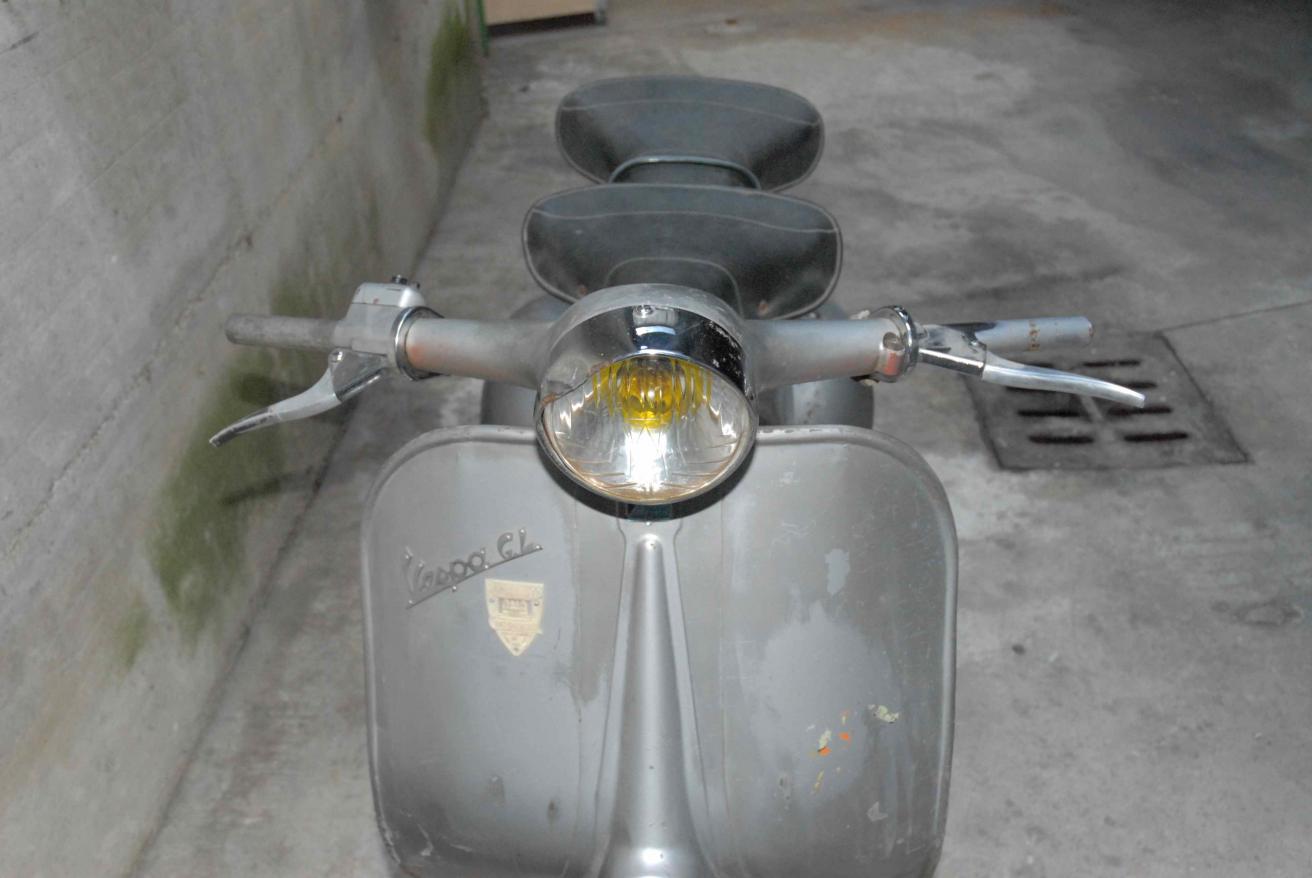

frdinico Inviato 15 Marzo 2010 Autore Segnala Inviato 15 Marzo 2010 belin è stupenda....... Si è molto particolare, è un misto di vari modelli, tipo una vb1 ma con il manubrio di una VS1, mi ha colpito il particolare del foro dello specchietto, vedrò cosa salterà fuori smontandola... Cita

frdinico Inviato 21 Marzo 2010 Autore Segnala Inviato 21 Marzo 2010 Ho iniziato a guardare la vespa (lo smontaggio vero e proprio lo farò più avanti, avendo in corso il restauro di una lambretta 125d e di una VBA), ho smontato il faro, la ghiera cromata e fatta appositamente per questo modello, era piegata e sto provando a raddrizzarla e poi proveremo saldarla con mio fratello per poi lucidarla, in base al risultato decideremo se ricromarla o meno. La ghiera ha lo stesso diametro di quello della vba, ma è più sporgente ed ha il foro per la vite nella parte superiore, ma quest'ultima è adattabile. Altra cosa da recuperare è lo scudetto sopra fanale, ma qui la vedo dura, ma è una cosa che si può aggiungere per ultima. S avete suggerimenti sono bene accetti... Cita
