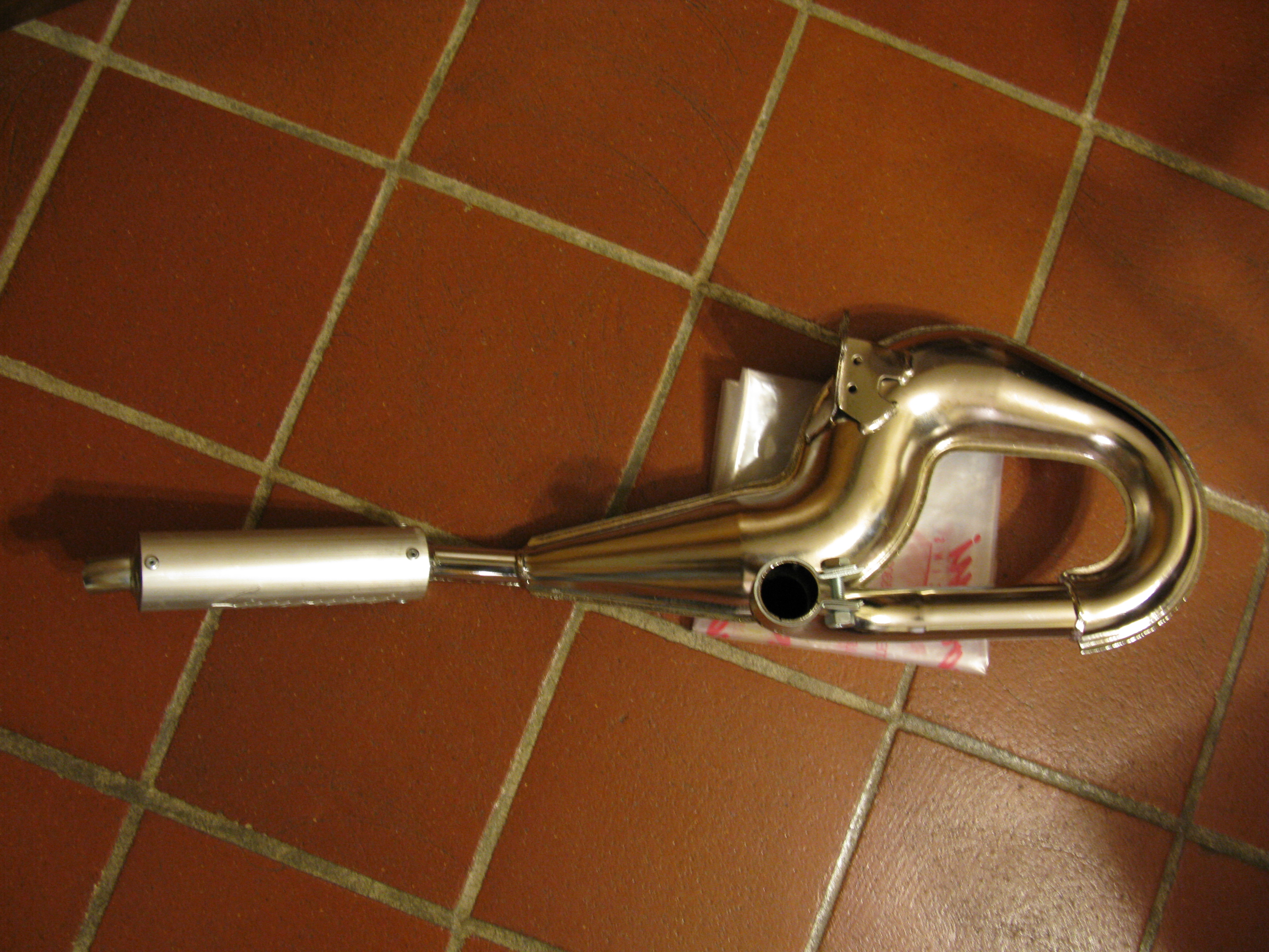

Sapreste dirmi come potrei modificare artigianalmente questo tipo di marmitta???IMG_0286.JPG
Mostratemi anke immaggini delle vostre idee o comunque postatele !!!
