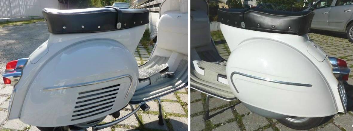

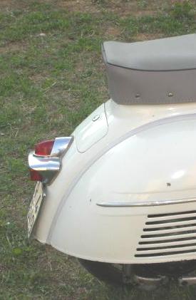

ed eccoti 2 foto prese dalla rete
di un 160 a cavallo delle 2 serie con sportellino piccolo, bauletto
portatarga squadrato inserito nella sagoma del telaio / sella nera
e a confronto un s 160 1^ serie

Non esistono Gs prima serie con sportellino davanti e dietro,all'epoca visto che lo sportellino dietro era piccolo parecchi proprietari di gs prima serie facevano montare anche quello della seconda serie davanti,il portatarga integrato all telaio ce l'hà solo la 2 serie._grrr_
per il bauletto allo scudo
era già un opional con la prima serie,
che molti, come era solito ai tempi
adottavano subito
poi è stato adottato ufficialmente nella seconda serie al posto di quello al posteriore
Per quanto riguarda invece la versione con portatarga integrato e sportellino sul retro,
come si vede dalle foto,
si riscontra nel passaggio dalla prima alla seconda serie
Nei vari siti vespistici (qui e in altri) si è già discusso ampiamente
del caso
Se non ricordo male si ha certezza di ciò riscontratata su qualche centinaio di mezzi conservati su cui erano presenti enrrambi
Modificato da alfred

e allora caro peppe come spieghi la foto di cui sopra???che ci abbiano messo il bauletto ok...puoi aver ragione...ma essendo prima serie con sportellino dietro come è possibile che abbia il portatarga integrato se come dici tu solo le seconde serie lo avevano???io ti assicuro che un amico ha un prima serie con sportellino dietro e bauletto....e stasera controllo se ha anche il portatarga integrato!!!

Beh diciamo che bauletto "glovebox" nel retroscudo e colore sella sono particolari facilmente ingannevoli per il solo fatto di poter essere sostituiti a piacimento, all'epoca in fabbrica o nell'aftermarket, il dubbio rimane quando si vedono immagini come quella postata più in alto, ovvero GS 160 con portaoggetti posteriore e portatarga integrato!
