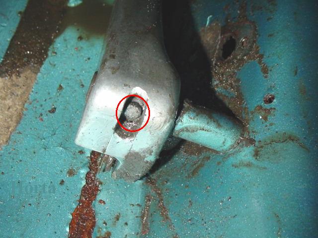

ciao ragazzi qualcuno mi sa dire come si fa a togliere la leva del freno posteriore? qualcuno mi ha detto che bisogna battere da sopra la ggraffetta qualcuno da sotto ma non riesco a capire, qualcuun' altro e riuscito a dirmi di bucare la pedana. AIUTOOOO la vespa e una VBB
si ma come faccio? la devo battere da sopra o devo sfilarla con un paio di pinze.

la spina esce dal basso verso l'alto tu intanto inondala di svitol può darsi che si sia ossidata
devi fare un attrezzo piegato a 90 gradi e trovare il modo per far leva e più facile a farsi che a dirsi.
una volta che esce un po la punta usa una pinza a punte fini e tiri via la odiosa spina.
