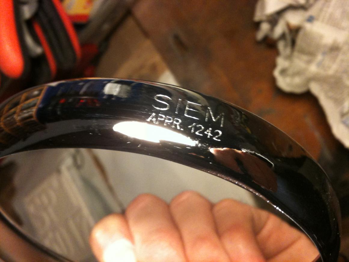

eccoci con nuovi lavori...
ripreso materiale dalla galvanica
