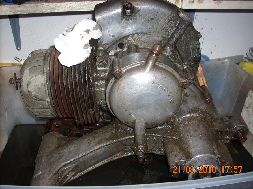

andreagambini Inviato 26 Agosto 2010 Autore Segnala Inviato 26 Agosto 2010 lo smontaggio prosegue.... prima foto...finalmente la vespa è pronta per la sabbiatura e per la lattoneria... seconda foto motore pronto per una prima sgrossautura 3°foto... motore in fase di lavaggio, cavolo si iniziano a vedere anche i dadi.... Cita

tonysubwoofer Inviato 26 Agosto 2010 Segnala Inviato 26 Agosto 2010 (modificato) per il cavalletto ti conviene poi misurare a vespa ultimata.....lo monti e poi lo tagli a misura. Modificato 26 Agosto 2010 da tonysubwoofer Cita
andreagambini Inviato 26 Agosto 2010 Autore Segnala Inviato 26 Agosto 2010 Grazie Tony allora il cavalletto per il momento direi che può attendere. I carter stanno venendo abbastanza bene, ma non riesco a pulire i piccolo anfratti e le insenature.... suggerimenti? Esiste un prodotto idoneo per sgrassare e rimuovere lo sporco più ostinato senza danneggiare l'alluminio? In alcuni punti, posso intervenire con la cartavetra per ripristinare la superficie ruvida? (tipo buccia d'arancia?) se si che tipo di cartavetra? Ultima domanda per il momento, i prigionieri del cilindro, li toglo e li faccio cromare o basta pulirli sul posto e poi proteggerli con un prodotto specifico? Cita

andreagambini Inviato 30 Agosto 2010 Autore Segnala Inviato 30 Agosto 2010 allora, riprendiamo dopo la pausa... (il lavoro mi porta spesso in USA, quindi devo lavorare a singhiozzo) dopo aver sgrossato il motore dalla morchia (morca a PISA) mi sono dedicato a tutte le viti del carter... una sorpresa, la marca aveva protetto tutto, uno spettacolo.... si sono allentati tutti e dico tutti senza nessuna particolare fatica. anche i dadi della testa sono venuti via benissimo, tolto la testa tolto il cilindro e tolto il pistone in 3 minuti, non mi aspettavo certo una cosa del genere su una vespa del ÔÇÿ58 in queste condizioni.... comunque meglio così noÔǪ. vedete foto!!! domanda, la biella nella direzione di avanzamento e ritorno del pistone a gioco zero, sempre nuova, ma nella direzione trasversale invece si, è normale? se si nota nella foto 117, i carter sono molto puliti a differenza di altri che sono praticamente tutti neri e incrostati, è così perchè questa vespa lavora con miscela al 5%? è solo una curiosità. altra domanda, per rimuovere la frizione è presente un dado particolare, dove posso trovare l'estrattore e che misura devo comprare? un aggiornamento per migliorare il mio post... come faccio a caricare foto più grandi? alcuni post con foto grandi sono molto più gradevoli da vedere e rendono meglio...grazie per ora è tutto. Cita
