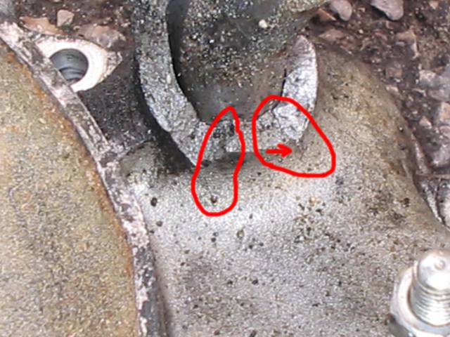

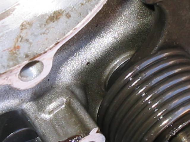

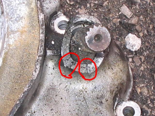

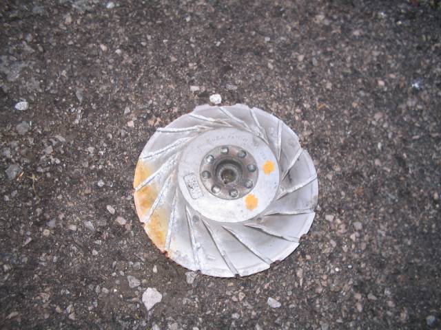

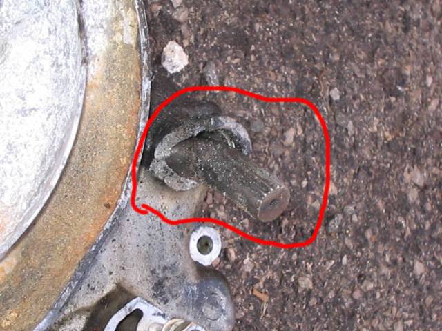

allora devo fare un pò di ordine e il quesito è questo , il carter destro che vedete è recuperabile secondo voi ? oltre a mancare un pezzo ha delle belle e profonde venature che sembrano solo superficiali e non passanti( si vede dalla foto all'interno), ma non so quanto durerebbe prima di creparsi... contando poi che i carter vanno in coppia dovrei disfarmi anche del sinistro, peraltro perfetto, giusto ? cmq se non si recuperano o qualcuno vuole solo il sinistro si facci avanti, mi paga la spedizione e se lo prende in regalo, idem se qualcuno li vuole entrambi. per il volano vi piace come l'ho alleggerito ? prende i giri che è una scheggia...

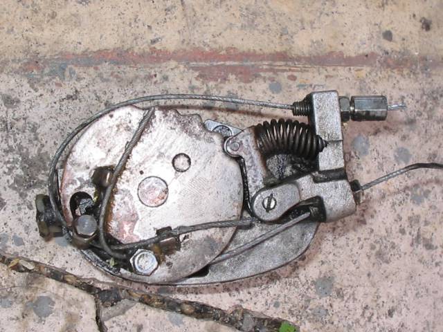

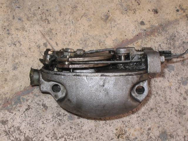

ultima cosa, quel preselettore in basso è di un arcobaleno (ha anche il sensore del folle), confermate ? nel caso è in vendita ad un prezzo molto molto simbolico.aspetto notizie

I carter possono sempre servire, mettili in una cassetta della frutta e conservali in qualche posto dove non diano fastidio, non si sa mai un domani ...
in effetti ho provato con la benzina , non c'è alcuna crepa passante e a quanto pare anche l'oring tiene ancora visto che non cola niente. quasi quasi lo parcheggio in altro luogo in attesa di sviluppi (sgrat sgrat,ovviamente per prove/esperimenti/blocco di scorta di emergenza,aborro altri motivi...). ciao e grazie
in effetti mi sta venendo voglia di un 177 da turismo , magari anche solo dr.. l'altro giorno in due col parabrezza in autostrada ogni volta che si alzava il vento contro o che beccavo qualche salitella un po' di calo iniziava a farsi sentire (ammetto di non essermi ancora abituato al parabrezza e al freno che comporta..). ma su un 175 plurielaborato come dici avresti mai il coraggio di mettere quei carter ? io no...
erchè no, tanto il danno è circoscritto alla pedivella e al suo asse, se poi ti viene bene si vede come fare a recuperare il carter altrimenti non hai perso nulla.
in effetti se tiene.. tanto cmq ho l'avviamento elettrico, quindi non lo sfonderei più di tanto con l'uso... piuttosto, credo che per togliere l'asse della messa in moto dovrò necessariamente mettere mano al seghetto o al flex, giusto ?
Si, taglialo più in dentro possibile, la parte storta ti sfascia tutto se non l'asporti.

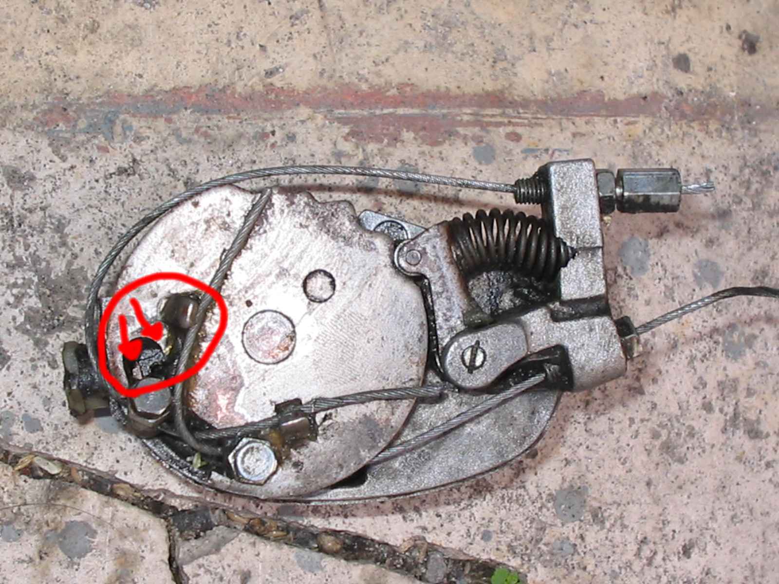

Il preselettore sarà di Cosa1, l'arcobaleno non ha sensore di folle.
come funziona questo sensore? spiega, spiega.... :D
L'avviamento elettrico non l'usare con un motore elaborato, si rompe l'ingranaggio del motorino e gira a vuoto, a me è capitato su un vespone kat del 1999 con GT Polini 177.
buono a sapersi. quanto all'asse quasi quasi se ci riesco lo taglio dall'interno se ce la faccio con lo spazio.
Sinceramente non lo so, c'è nei preselettori che ho con i motori COSA, ma non l'ho mai guardato attentamente. Forse Tormento ne sa di più ...
Ottima idea, io non l'ho fatto vent'anni fa quando mi è capitato, ma non ricordo più il perchè.
allora ovviamente il funzionamento consiste nel fatto che quando sei in folle si accende una spia sul cruscotto e sin qui niente di nuovo. quanto al come probabilmente c'è un contatto elettrico (tra la morchia si intravede), per cui quando il preselettore è nella posizione di folle mette "a massa" e chiude il circuito che alimenta la spia. domani lo lavo e cerco di postare qualche foto del contatto.a occhio cmq credo sia montabile anche sulla vespa, basta creare il circuito e mettere una spia, niente di eccezionale, sempre che il preselettore sia uguale a quello della vesoa (ma credo proprio di si).
forse l'ho capito, in pratica non c'è spazio per il disco del flex nè per un seghetto manuale ad arco. forse solo con seghetto alternativo ci si riesce, ma la lama dovrebbe lavorare piegata, quindi si rischia di segnare l'interno del carter o di spezzare la lama stessa... mi sa che a tempo perso lo taglio col flex fino a quanto posso, poi lo indebolisco forandolo con punte di diametro sempre maggiore e poi vedo il da farsi...
