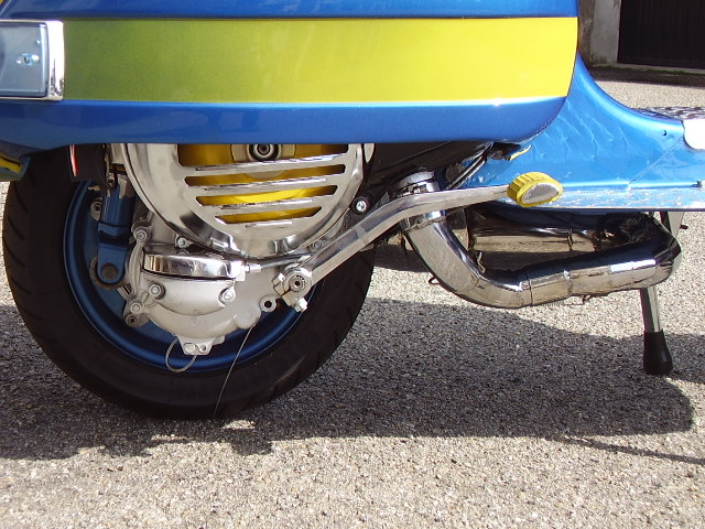

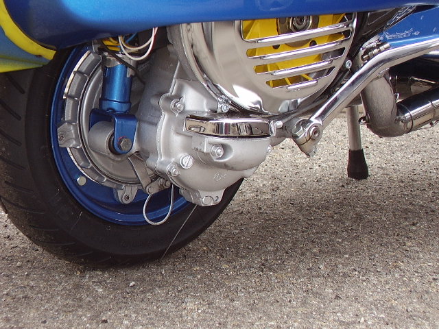

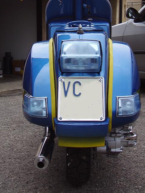

Motore:
Polini 2 fasce lavorato 3+3 scarico +1mm altezza
alzato di 1,5mm rifatta quota sopra
testa candela centrale compressione 12,5:1
Carter lavorati
Valvola lavorata come
mazzucchelli riprofilato
vespatronick 1,5kg
phbh 28
marmitta scooters croom look
gomme 100/80R10
Estetica: cromature per pedivella,carter ventola,carter marce,specchi,rostro ammortizzatore,crestino,mamitta,cavalletto... fari modello lexus e poi vedrete le foto ancora personalizzati ulterriormente...

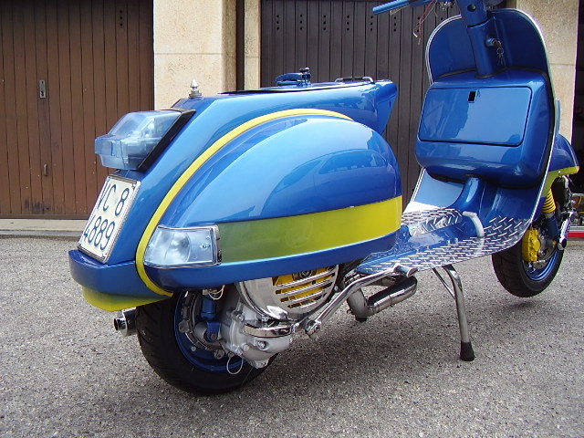

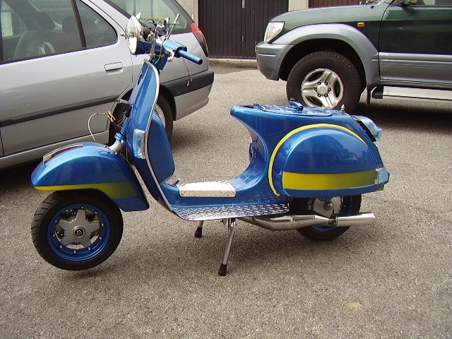

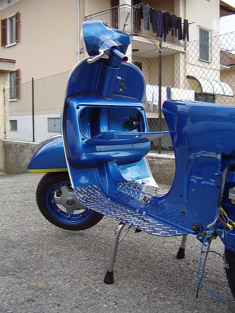

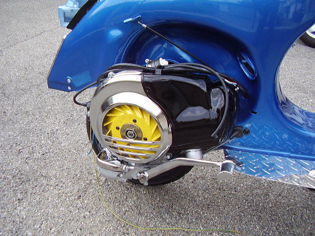

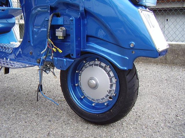

altre foto del lavoro work in progress:

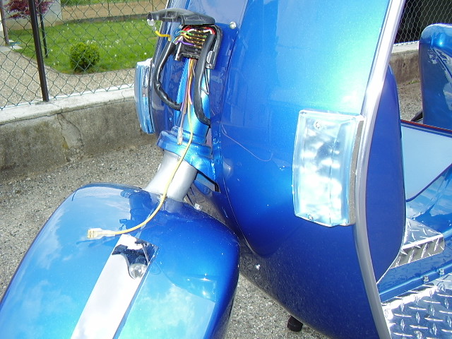

manca ora la sella e verifica dell' impianto elettrico con la batteria... ricordo che questo era un px 200 e senza batteria...
test motore ok ora poi farò il video...

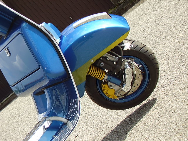

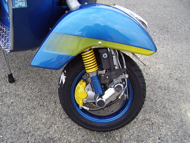

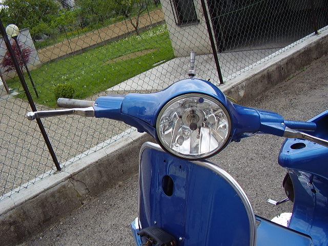

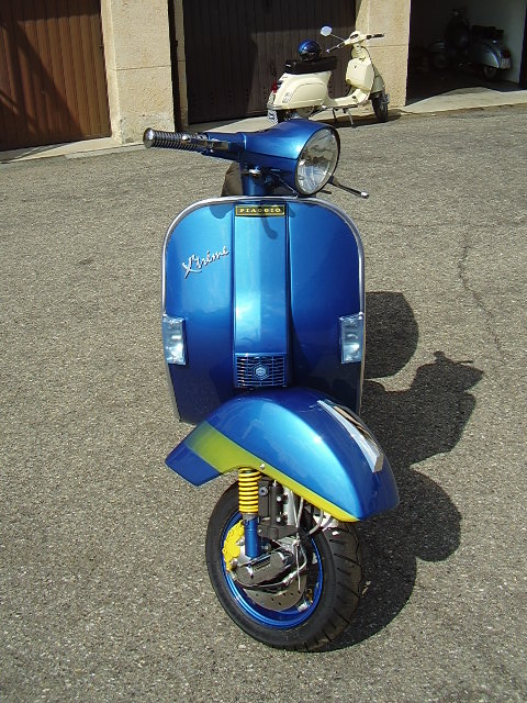

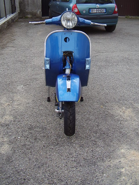

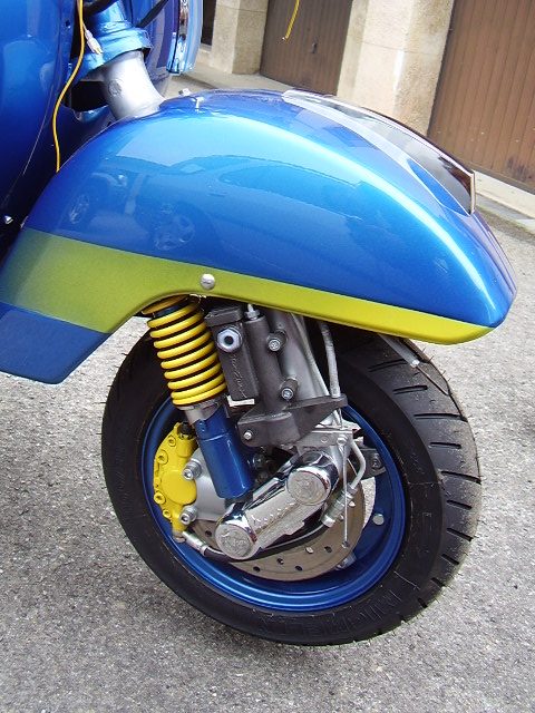

foto forca anteriore...

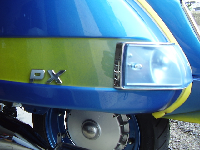

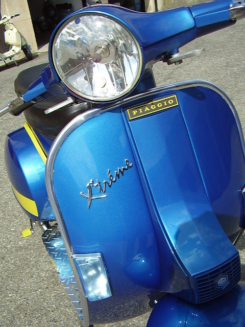

la vespa è una richiesta fattami da un cliente per abbinare i due colori che gli piacevano,mi son dovuto inventare queste cose... giallo e blù son belli sicuramente dal vivo rendono di +....

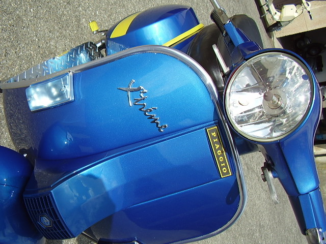

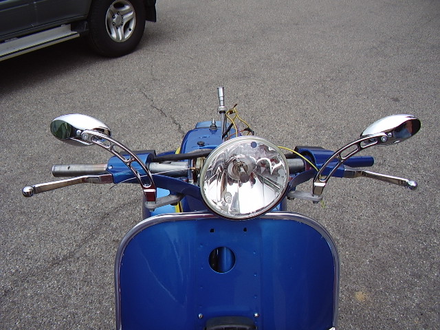

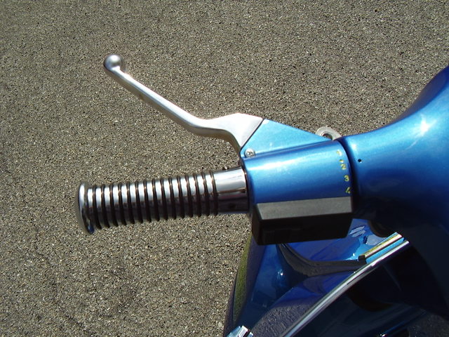

Bellissimi gli specchietti, mi dici dove li hai comprati? Quanto costano?
specchi costano circa 50€ la coppia ti dico che son molto di figura perchè non vedi una mazza, cmq esteticamente son molto belli... cmq mi pare che anche su ebay o speed up li trovi li ho comprati in un negozio di moto accessori qui da noi...
ora ho finito l'impianto elettrico passato da alternata a continua con batteria, e domani monto sella e resto poi filmo per strada e posto il video...

.....zzzzzz..... non riesco a trovare gli specchietti che hai montato, mi fanno impazzire..

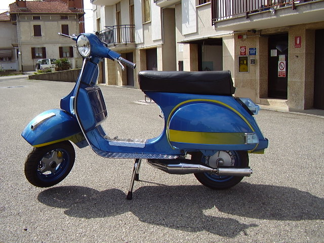

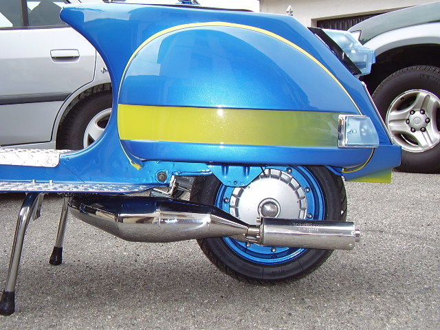

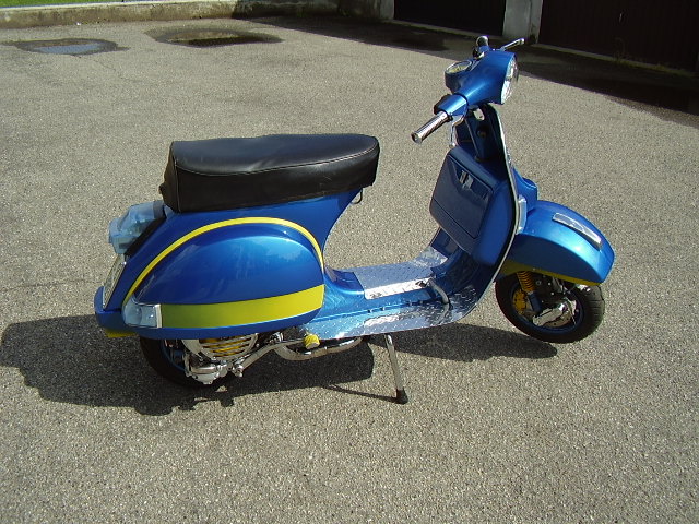

the end... manca solo la sella che il buon corriere... non mi ha consegnato per ora ho montato la sua... poi metto quella del px nuovo nera...
il test su strada è ok moto perfetta tutto come sapevo molto bella da guidare....
Riepilogo finale:
Carter lavorati
Valvola lavorata
vespatronick 1,5kg
phbh 28
gomme 100/80R10
forcella con freno a disco
ammortizzatori regolabili sebac

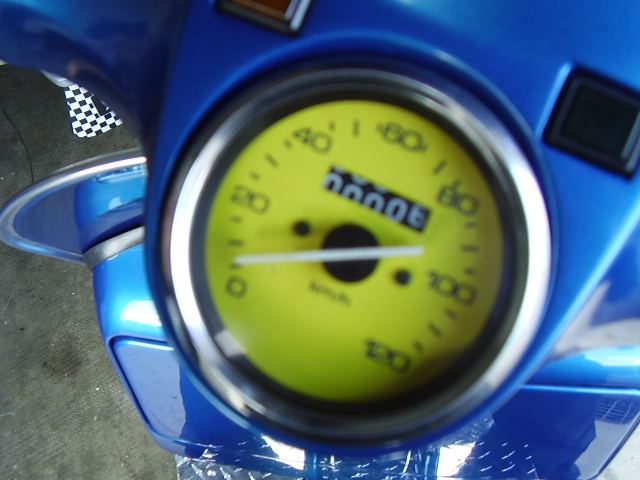

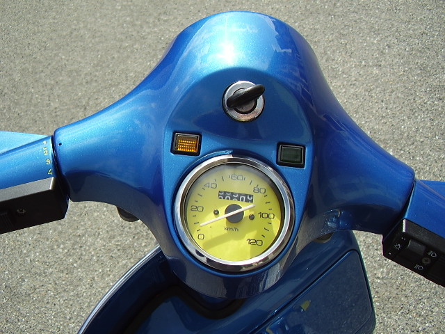

contakm artigianale con fondo Giallo numeri Blù
luci tutte al led ultra white per spie frecce e fari posizione, illuminazione cruscotto,
frecce e faro post lexus style
